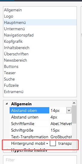

    das sieht so aus, als ob im Layoutdesigner unter Hauptmenü > Hintergrund mobil, "Transparent" eingestellt ist.
    Kontrolliere das mal und ändere es ggf.

    Schau dir mal das Bild dazu an.
    (Du musst ggf. die "Spalten-Ansicht" verschieben, vergrößern)
