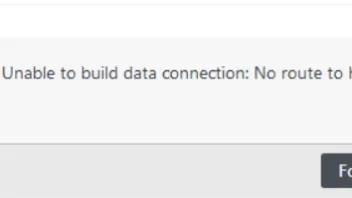

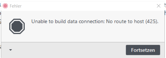

    Nachtrag: Gerade habe ich nochmals versucht, die komplette Website auf den Webserver hochzuladen und erhalte nun folgende Fehlermeldung:
    Der Kunde hat sich in der Zwischenzeit erneut bei mir gemeldet und ich bin nun wirklich in Bedrängnis... :(

  • @sT. @sseiz
    ich habe auf meinem älteren Notebook eine weitere Installation des ZP. Vom Hauptgerät habe ich nun das Backup der letzten Bearbeitung am Kundenprojekt überspielt. Auch hier funktioniert der Upload auf den Webserver nicht.
    Mir scheint, dass auch etwas mit den generierten Daten nicht korrekt ist, denn der Upload dieser Daten auf den Webserver funktioniert via FTP-Software "Filezilla", aber wenn ich zum Abschluss der Übertragung die URL des Kundenprojekts aufrufe, wird lediglich ein langer Zahlencode (115645414949.........) im Browser angezeigt, jedoch nicht die Website.

  • @AFUChris Hallo! Also der Server war freigeschaltet. Hatte dort ja bereits die vorherige Version der Kundenwebsite zu dessen Ansicht veröffentlicht und wollte die weiteren Arbeiten nun aktualisieren.
    Merkwürdiger Weise hat aber "zwischenzeitlich" die Firewall wohl den Upload über den Zeta Producer irgendwie verhindert, was ich dann eher zufällig bemerkte, als ich der Angelegenheit auf den Grund gehen wollte.
    Weswegen es zuvor problemlos funktionierte und in später nicht mehr, kann ich gar nicht erklären. Es geht aber inzwischen wieder und ich hatte auch ein Support-Ticket eingelöst und einen freundlichen Rückruf von @sT. erhalten.
    Wohl muss ich aber noch die Ursache herausfinden, weswegen die Transferraten des Uploads bei beiden meiner Notebooks so gering sind. Möglicher Weise liegt es am eingesetzten Virenscanner, worauf Steffen T. hinwies.
