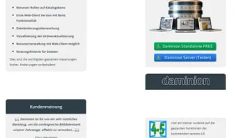

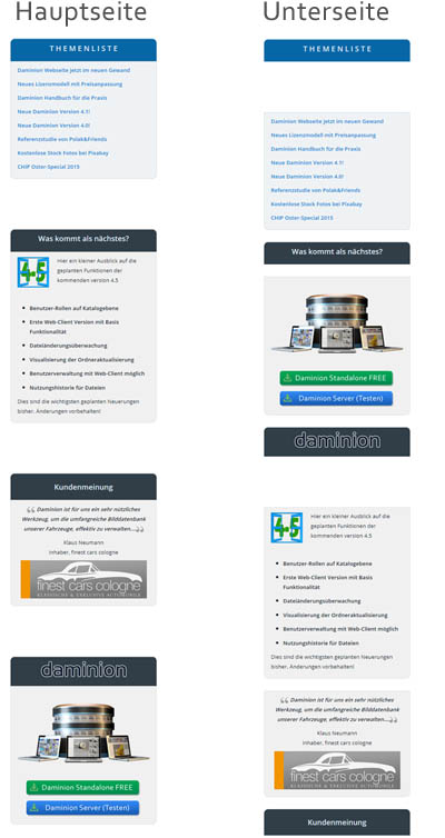

    ich habe auf einer Hauptseite einige Hinweisboxen im News Bereich angelegt. Zwischen diesen habe ich zusätzlich jeweils einen leeren Textartikel mit Zeilenumbruch als "Abstandshalter" eingefügt und alle Artikel auf Vererbung gesetzt. Das sieht auch alles soweit gut aus.
    Aber auf den vererbten Seiten ist die Reihenfolge der Artikel durcheinander. Was zuerst oben war erscheint auf den Unterseiten z.B. viel weiter unten. Zudem werden die leeren Text Artikel nicht vererbt.

    Hab mal ein Screenshot angehängt.
