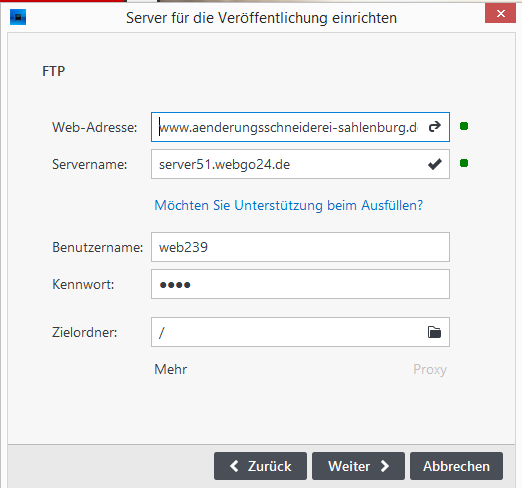

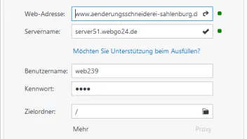

    Und als Zielordner kommt (wenn ich das eben richtig gesehen habe) bei Webgo24 nur ein / rein.
  • Dann gib mal bei Zielordner nur ein "/" (ohne Anführungszeichen) ein.
    Und veröffentliche dann das Projekt nochmal komplett über den ZP.
    ich habe die Seite über Zeta veröffentlicht. Es erscheint nun "Test fehlgeschlagen Already connected to the server".
    mach doch bitte mal einen Screenshot von den Einstellungen und stelle diesenhier rein.

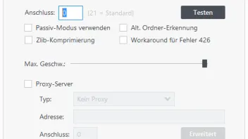

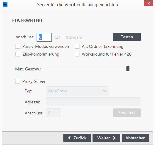

  • Das kann jetzt folgende Ursachen haben:
    1: Du hast mit Filezilla zeitgleich eine Verbindung zu deinem Webspace > Wenn ja, diese trennen.
    oder (wahrscheinlicher)
    2: Es liegt an den Passiv -Modus Einstellungen
    Wenn du dort in den FTP-Einstellungen auf Mehr klickst, dann kannst du dort den Passiv-Modus ändern.
    Es gibt hierfür 3 Einstellungen:
    • Checkbox blau hinterlegt (auto),
    • Checkbox mit Haken (Passiv-Modus an),
    • Checkbox ohne Haken und mit Weißem Hintergrund (Passiv-Modus aus).
    Versuche zunächst die Einstellung mit Haken (Passiv-Modus an) und wenn das nichts bringt, nacheinander die anderen Einstellungen.

    ich habe die FTP Zugangsdaten von Webgo24 genommen, es funktioniert jedoch nicht.
    Server / Host:server51.webgo24.deBenutzer_web239Passwort:FTP Passwort

    der Fehler jetzt (550) bedeutet, das du keine Schreibrechte für den Zielordner hast, das im ZP eingetragen ist.
    Was hast du denn nun im Zielordern drinstehen?
    Also laut der Webgo24-FAQ, sollte der Servername eigentlich "serverXX.webgo24.de" (XX > Deine Daten) lauten.
    http://faq.webgo24.de/frage/Wie-kann…FTP--einloggen_
    Und was ich eben bei denen auch noch gefunden habe, ist folgendes:
    http://faq.webgo24.de/frage/Kann-ich…-FTP-einloggen_
    Laut den Angaben dort, könnte der Zielordner im ZP auch so lauten: /home/www/
    Kannst es ja so auch mal versuchen...
  • Hallo Jochen,
    jetzt hat es geklappt, Zielordner: /home/www/
