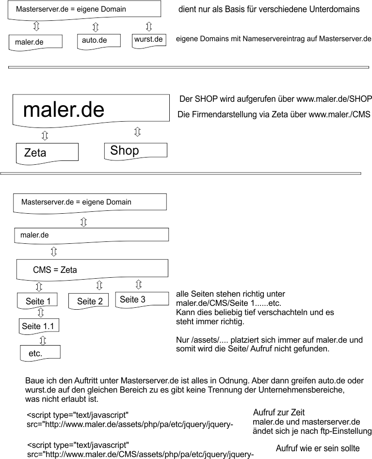

  • Guten Morgen Herr Seiz,
    ja so ist es.
    Unter einem Masterserver stehen eigene Domains verschiedener Unternehmungen die via NS-Eintrag eingebunden sind.
    Jede Unternehmung hat verschiedene Anforderungen, wie z.B. Shop, Datenaustauschbereich, etc. und Zeta als Pagebuilder.
    Komme von OXID, Typo3, WebSiteBaker und die Seiten laufen seit Jahren in diesem Stil.
    Habe ein Tool gesucht, dass ohne den ganzen Overhead etc. schneller Internetseiten erstellt. So kam ich zu ZETA, was auch bis auf dieses Widgetproblem gut ist.
    Habe in der Anlage ein Diagramm mit Bemerkungen angefügt.
    Ein Bild läßt es von einer anderen Sicht besser beleuchten.
    Bevor die Frage nach dem Server kommt. Nein es ist nicht die Servereinstellung. Bediene hier 8 Server auf 3 verschiedenen Plattformen und überall ist der gleiche Effekt.
    Gruss
    Michael
  • OK,
    das heißt, Seiten in SHOP/ oder die ZP-Seiten unter maler.de werden auch grundsätzlich nur als maler.de/CMS/… aufgerufen. In dem Fall, müssen Sie meiner Meinung nach wirklich nur dafür sorgen, dass die Web-Adresse in den FTP-Einstellungen auch das "/CMS/" am Ende enthält.
    Unsere PHP-Widgets lesen diese Web-Adrresse aus und bilden damit die links zu den Seiten.
    Übertragen wird der "assets"-Ordner immer relativ zum FTP-Zielverzeichnis. Das heißt, wenn sie das Zielverzeichnis so setzen, dass auch auch hier das tatsächliche Ziel das "CMS"-Verzeichnis ist (was Sie ja getan haben, da ale Seiten dort hin veröffentlicht werden), dann liegt das "assets"-Verzeichnis tatsächlich auf dem Server auch unter CMS/assets/. Sie hatten erwähnt das wäre nicht der Fall und es würde sich immer auf "maler.de/assets" platzieren. Ich vermute aber, Sie meinten damit nicht den Tatsächlichen Ort des Ordners auf dem Server, sondern dass Sie z.B. in den Widgets Referenzen dort hin gesehen haben (kommt vom Fehlenden "CMS" in der Web-Adresse).
    Also um nochmal zu rekapitulieren:
    In Ihrem Beispiel würden Sie als Web-Adresse in den FTP-Einstellungen eintragen: http://www.maler.de/CMS/
    Als Servername geben Sie den FTP-Server Ihres "Masterservers" an.
    Als Zielordner würden Sie eintragen: $Pfad_Zum_MasterServer_Root/CMS ($Pfad_Zum_MasterServer_Root wäre natürlich der Tatsächliche Pfad…)
    Diese Konstellation haben wir mehrfach getestet und so auch selbst im Einsatz (z.B. wenn wir Kundenprojekte in einen Unterordner auf unserem Webserver veröffentlichen) und das sollte in Ihrem Fall genau so auch funktionieren, da bin ich sehr sicher.
  • Meine Vorige Antwort setzt voraus, dass die Seiten entsprechend als maler.de aufgerufen werden, nicht als masterserver.de. Sollen die Seiten als masterserver.de aufgerufen werden, muss diese Domain inkl. /CMS in die Webadresse eingetragen werden.
    Funktionieren wird das Widget dann aber immer nur unter dem in der FTP-Einstellungen eingegebenen Web-Adresse. Es wird nicht unter beiden Domainnamen funktionieren, aber das scheint mir auch nicht Ihre Anforderung zu sein.

    Macht es für Forumleser gegenüber den Texten sicherlich etwas einfacher.
    Webadresse = https://community.zeta-producer.com/www.maler.de/CMS
    Servername = ftp.masterserver.de
    Zielordner = /public_html/maler/CMS/
    Besten Dank
    Michael
