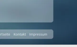

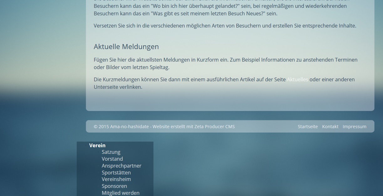

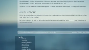

Wie gesagt da habe ich gesehen das in der Layout Vorlage die Navigation nicht Links ist, sondern sich unter der Fußleiste
befand. Im Anhang habe ich ein Foto. Währe vielleicht eine Möglichkeit ZP-12.5 zu löschen und es dann neu herrunterzuladen.

Hallo Dietmar,

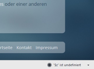

also die Darstellung ist so auf jeden Fall nicht richtig. Hast Du mal probiert die Website komplett neu zu erstellen, so wie ich es oben beschrieben habe? Erscheint unten rechts im Hauptfenster ein Fehler, zum Beispiel was mit "$z"?

Unten rechts steht auch eine Fehlermeldung siehe Anhang.

danke für die Projektdaten. Mir ist aufgefallen, dass Sie die Version 12.5.4 verwenden. Bitte mal auf die aktuelle Version 12.5.7 updaten. Also einfach das Setup runterladen und installieren: http://www.zeta-producer.com/de/download.html
Danach sollte die Navigation korrekt angezeigt werden.
