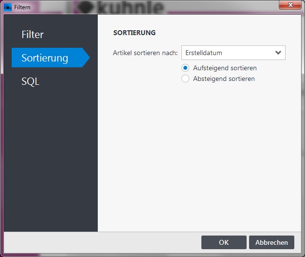

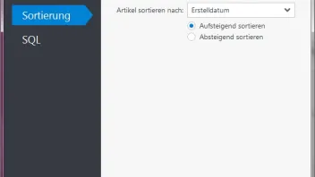

    Ich habe eine Terminübersicht auf unserer Homepage eingefügt, die auf die Termine der beiden Unterseiten zugreift (Seminare und sonstige Termine). Diese möchte ich gerne so sortieren lassen, dass der „späteste“, also der am weitesten in der Zukunft liegt, in der Auflistung oben angezeigt wird und der am weitesten in der Vergangenheit liegende ganz unten (alle dazwischen natürlich zeitlich sortiert). Dafür habe ich die Einstellmöglichkeit unter Veranstaltungen – Auswählen – Sortierung – Erstelldatum gewählt.
    Zuerst eine Frage: Das Erstelldatum ist ja eigentlich nicht das Veranstaltungsdatum. Hat das trotzdem denselben Effekt? Was passiert hier, wenn ich nachträglich dazwischen einen Termin einfüge?
    Mein Problem: Die Übersicht reagiert nicht auf meine Sortierung. Es ist egal, was ich bei der Sortierung eingebe, es ändert sich nicht. Die Termine werden nach wie vor vergangene oben, zukünftige unten angezeigt. Auch, wenn ich z.B. nach Name sortiere.

    zu 1: Da das eher ungewöhnlich ist, dass die am weitesten in der Zukunft liegende Veranstaltungen vorne angezeigt werden, gibt es hierfür derzeit leider keine Option. Manuell könntest Du das Widget "Veranstaltungsuebersicht" über die Entwickler-Tools kopieren und den PHP-Code anpassen. Dazu braucht Du aber natürlich auch die entsprechenden Kenntnisse. Ich kann das natürlich auch mal als Feature-Wunsch mitaufnehmen. Ob und wann das aber ggf. erweitert wird, kann ich nicht sagen.

    Ok, dass sich die Sortierung so nicht machen lässt, damit kann ich gut leben. Kann es aber sein, dass ich das Widget nicht komplett verstanden habe? Was bewirkt denn die Möglichkeit der Sortierung, wenn nicht die Reihenfolge der in der Übersicht angezeigten Termine?

    zur Terminübersicht kann ich noch nicht ganz nachvollziehen, welchen Wert es für Euch hat, dass auch vergangene Termine aufgelistet werden. Der potentielle Seminarbesucher interessiert sich doch nicht dafür, was er bisher verpasst hat, sondern was er noch bei Euch buchen kann. Dabei sollte der Termin, der eine kurzfristige Entscheidung erfordert (MORGEN HINGEHEN), an erster Stelle stehen. Danach sollten die weiter in der Zukunft liegenden Termine folgen.
    Das Widget liefert die Daten in einer Form aus, die über Google als Veranstaltungs-TAG erkannt wird. Es soll eine Schnellübersicht ergeben z. B. über Termine der 3 Sparten unseres Vereins (jeweils eigene Unterseite) sowie spartenübergreifender Veranstaltungen https://community.zeta-producer.com/www.hanabi-pirna.de/termine.html.
    Was die Sortierung nach Erstelldatum (aufsteigend / absteigend) betrifft, sehe ich hier einen Fehler im Widget, da sich bei mir nach Wechsel der Sortierung keine Änderung in der Darstellung ergibt.
    Wichtig für die effektive Nutzung ist die Eintragung von Ortsangaben sowie der Art der Veranstaltung, so dass der Besucher entweder nach Terminen an seinem Ort oder Terminen seiner Branche (bei uns z. B. Dresden / Volkslauf) die Veranstaltungen filtern kann.
    Theoretisch bietet das Widget auch eine Steuerung über SQL. In der entsprechenden Schaltfläche heißt es: "sind diese Felder gefüllt, werden die anderen ignoriert". Wenn Du jemanden hast, der sich mit SQL auskennt, wäre dies noch eine Möglichkeit, die Sortierung nach "am spätesten in der Zukunft" zu realisieren.
