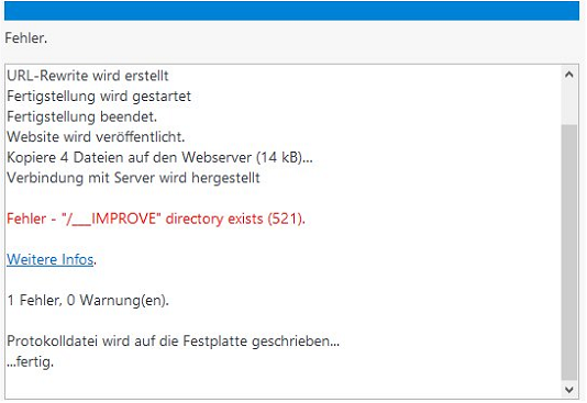

zu Punkt 2) bin nach ihrer Empfehlung vorgegangen und beim Upload kommt natürlich die Meldung: "/___IMPROVE" directory exists (521). so kann ich Z12,5 nicht überrumpeln

1. Das Problem mit dem FTP Zugang hat sich nach Ihrer Methode nur ein Stück nach Hinten verlagert. Denn spätestens beim Uploaden gibt es wieder einen Fehler. (siehe Screenshot).
Dieses Problem tritt bei sämtlichen unserer Projekten auf.

herzlichen Dank für das Projekt. Wir konnten den Fehler reproduzieren. Auf Ihrem Webserver läuft ein ungewöhnlicher FTP-Server, der momentan der Einzige ist, der uns derartige Fehlercodes sendet. Daher kommt das Programm mit dem Fehlercode "noch" nicht klar.
Ich hoffe, dass ich Ihnen morgen eine Vorab-Version zukommen lassen kann, die den Fehler beheben sollte. Bis dahin bitte ggf. einfach den Inhalt des "output"-Ordner manuell per Filezilla auf den Webserver spielen.

die Ursache hatte ich Ihnen doch in der E-Mail grob beschrieben. Sie nutzen einen FTP-Server, der uns eine bis dahin unbekannte/ungewöhnliche Fehlermeldung schickt, auf die wir im FTP-Code bisher nicht reagiert haben. Dafür haben wir nun eine Ausnahme-Regel eingeführt und werten auch diese Meldung entsprechend aus und reagieren dann richtig…
