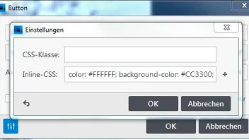

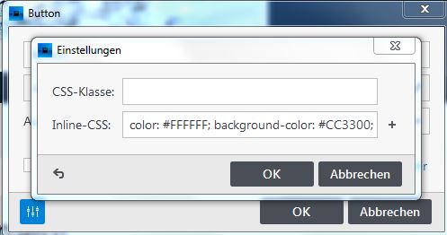

    zu 1:
    Du kannst dort bei "Inline-CSS", folgendes einfügen:
    color: #FFFFFF; background-color: #CC3300;
    (Siehe Bild)
    Dann hast du einen roten Button, mit weißem Text.
    (color=Schriftfarbe, background-color=Buttonfarbe).

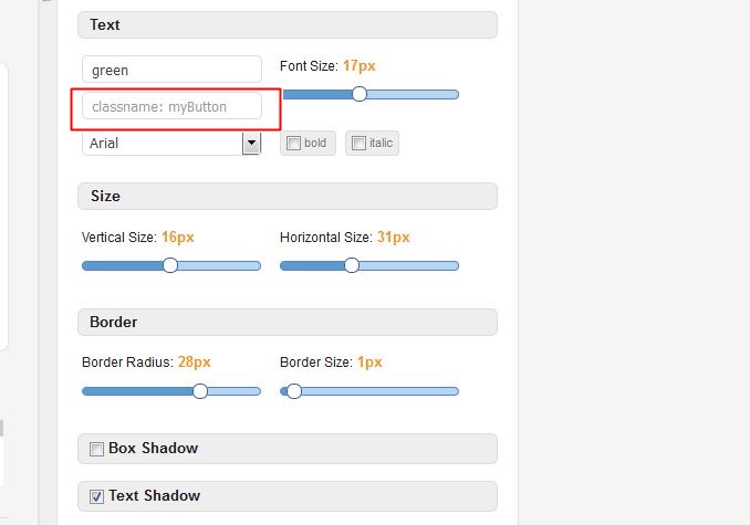

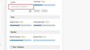

  • Ich denke, ich habe deinen Fehler gefunden.
    Du scheinst auf der Seite, bei den Einstellmöglichkeiten bei Text > Class > was eingegeben zu haben (Siehe Bild).
    Lade die Seite neu, und mach da mal nichts rein, und erstelle dir dann deinen Button.
    Dann sollte es gehen.
    Scheint der Generator wohl nicht zu vertragen, oder man muss dabei was bestimmtes beachten (evtl. der :?..)
    Aber egal, mach es dir einfach, und trage da einfach nichts ein.
  • Wahnsinn -> kaum macht man es richtig, funktioniert das auch noch 8o
    Auf der Seite konnte man rechts in einem Feld den Namen eingeben, was ich natürlich prompt gemacht habe, da ich mehrere Buttons erstellen will.
    In dem Feld stand bereits "classname: myButton" also habe ich natürlich das "classname:" auch mit eingetippt :rolleyes:
