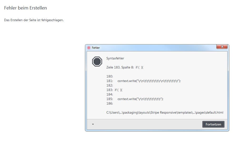

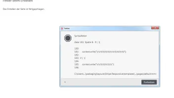

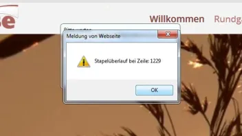

  • Huihu, Forum, habe heute nochmal die aktuelle Version des ZP runtergeladen und installiert. Danach in eines meiner Projekte mit Stripe Resp. gegangen und da kam als erstes diese Meldung (Fehler1)

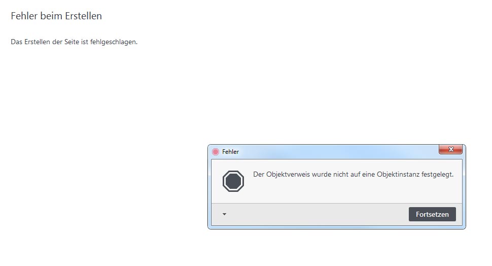

    Dann in den Layouteditor,wieder raus und dann diese Meldung (Fehler2).
    Seit dem geht in diesem Projekt faktisch nix mehr, da ich über diesen Scriptfehler nicht hinaus komme.
    Falls jemand da eine Idee hat... ? :o)

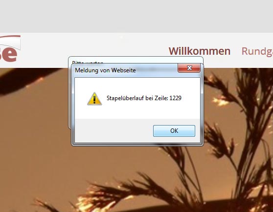

    P.S.: müssen die Fehlermeldungen des Producers eigentlich immer so kryptisch sein? (Fehler1)
    das mit dem "Stapelüberlauf" ist eine Windows-Fehlermeldung und hängt meist mit dem Arbeitsspeicher zusammen. Bitte also auf jeden Fall mal das System neu starten und dann nochmal testen.

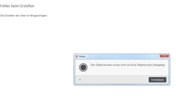

  • Danke HErr T., Fehler1 ist weg. Fehler2 ist jedoch noch immer da. Gleich nach Programmstart.
    Hinzu kommt jetzt Fehler3.
    Obwohl diese Meldung immer wieder mal in diesem Projekt auftaucht, welches ich auch nie über F7 aktualisieren kann sondern immer nur komplett.
    Was nun?

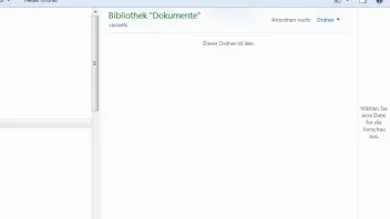

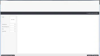

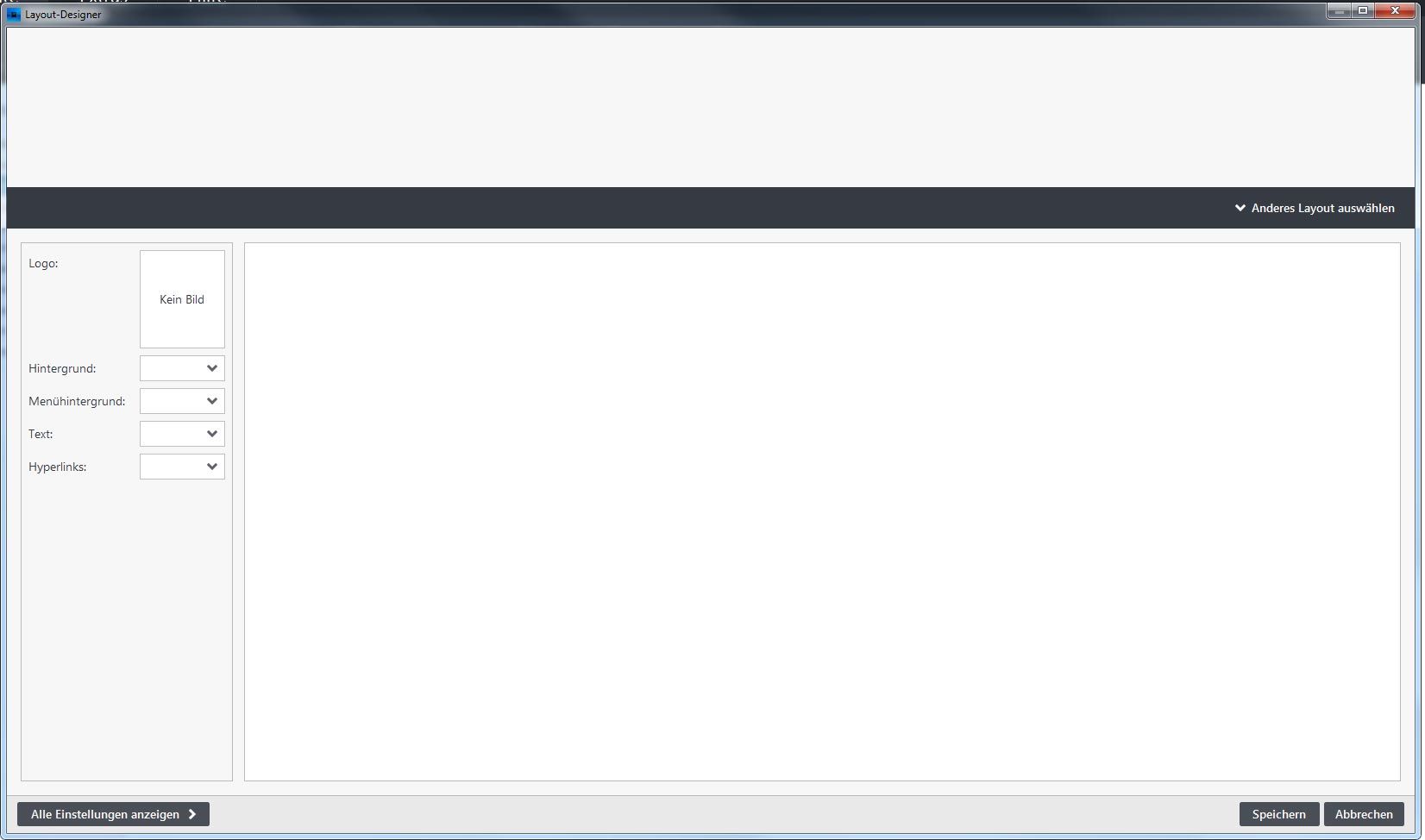

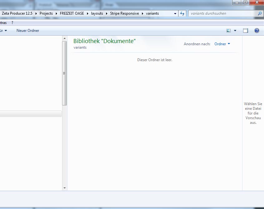

    bitte folgendes versuchen. ZP Beenden, dann im Projektordner in den Ordner "Layouts" und den darin enthaltenen Unterordner mit dem Namen des verwendeten Layouts (in diesem Fall wohl Stripe Responsive) gehen. Hier nun in den Ordner Variants wechseln. Hier gibt es nun pro abgespeicherter Variante einen Ordner. Jeder Ordner enthält jeweils eine Datei "values.json". Diese Dateien jeweils mit einem einfachen Texteditor (nicht word) bearbeiten und alle Vorkommnisse von null durch "" (zwei doppelte Anführungszeichen ohne sonstige zeichen) ersetzen und die Datei abspeichern.
    Projekt öffnen und evtl. die Tastenkombination STRG-SHIFT-T drücken um die Layout-Einstellungen neu zu laden. Nun sollte der Fehler weg sein, oder?
  • Dankeschön. Faszinierenderweise ist dieser Ordner leer. Ich habe auch keine besondere Ordnerstruktur. Somit fällt raus, dass ich evnt. die Dateien verschoben habe...
    Kann es sein, dass ich damit am Ar**h bin?
    wie sieht's mit Backups aus. Jemals einen Backup vom Projekt gemacht? Der würde die Variante enthalten und wir könnten Sie daraus verwenden.
  • Hallo und besten Dank. Ja hat geklappt. So kommt man auch auf den Zwang, Backups öfter mal zu machen, damit man nicht zeitlich zu weit nach hinten rutscht und entsprechend viel nochmal reinarbeiten muss.
