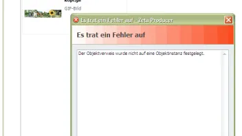

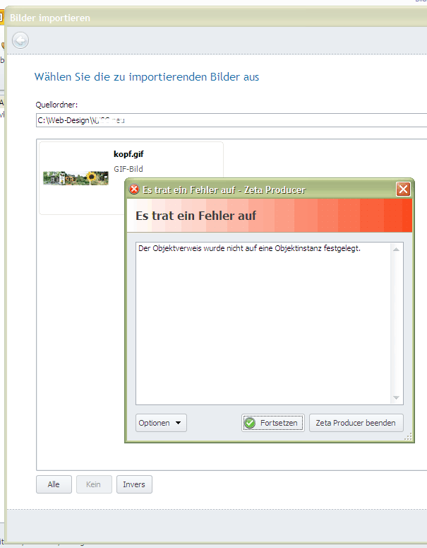

    Das LogoBild aus Bilder verwalten versehendlich gelöscht. Jetzt geht Layout bearbeiten nicht mehr(grau unterlegt).
    In der Vorschau der einzelnen Seiten ist das gelöschte LogoBild noch vorhanden.
    Bitte um unterstützung bei der Lösung des Problems.

    Solltest du kein Backup haben, kannst du mal versuchen das gelöschte Bild, wieder in die Bilder verwaltung zu importieren.
    Evtl. könnte dadurch die Layout bearbeiten funktion wieder gehen.
    Wenn es nicht klappt, dann melde dich einfach noch mal.
  • Überprüfe mal bitte, ob unter Website > Einstellungen konfigurieren > Erweiterte Optionen, ein Häckchen drin ist bei „Benutzer kann Layout wechseln und bearbeiten“.
    Wenn kein Häckchen drin ist, eins rein machen und dann sollte es wieder gehen.
    Vielleicht hat sich durch das löschen des Bildes, sich hier was verstellt.
    Wenn das nicht klappt, oder ein Häkchen drin, ist würde ich meine Projekt und Layoutordner komplett sichern, und ZP neu installieren, und dann wieder das Projekt zu öffnen versuchen.
  • Hallo Waldi,
    da das Layout bearbeiten wieder geht, versuche mal folgendes:
    1. Geh unter Layout bearbeiten da rein wo sich das Logobild befindet und wähle da mal aus "kein Bild".
    2. Dann mal deine Website komplett erstellen lassen.
    3. Dann wieder ein Logobild hinzufügen.
    Es könnte sein, das ZP noch irgendeine Information über dein gelöschtes Bild drin hat, und durch das ändern in "Kein Bild",
    könnte diese Info weg sein und dann dürfte auch keine Fehlermeldung mehr kommen.
