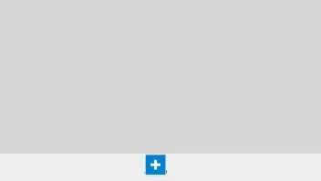

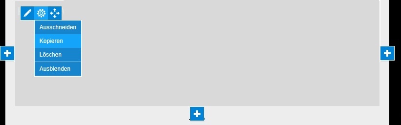

Um einen Kontaktformular vom einen Projekt zum anderen Projekt zu kopieren zu können, gehen Sie auf das jeweilige Kontaktformular das kopiert werden soll. Ich unterteile diese Schritte in Zahlen: Anbei zwei Screenshots
1.) Gehen Sie auf dem jeweiligen Artikel der kopiert werden soll
2.) Betätigen Sie auf dem Artikel das Zahnrad
3.) Gehen sie nun auf dem Reiter Kopieren und betätigen sie diesen
4.) Gehen Sie nun zu dem Projekt, auf dass das neue Kontaktformular eingefügt werden soll
5.) Gehen Sie auf der Seite des Kontaktformulares auf das Plus-Zeichen und anschließend auf die Einfügen-Funktion - sollte unter dem Trennstrich stehen

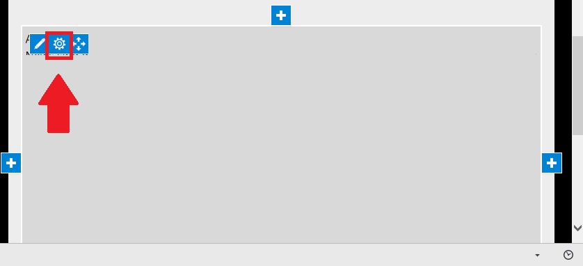

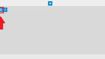

unter dem Reiter "Erweitert" steht eigentlich der Menüpunkt "Formulare", dieser ist bei mir in der neuesten Zeta-Version nicht sichtbar. Siehe auch Screenshots.
Screenshot 1 ist noch die alte Version 12 und
Screenshot 2 ist die aktuellste Version 12
Kopieren und Einfügen kann ich die Formulare, die ich per Widged-Funktion erstelle, dennoch bräuchte ich oben den Menüpunkt "Formulare" im Reiter "Erweitert" wieder, damit ich die Formulare besser managen kann.
