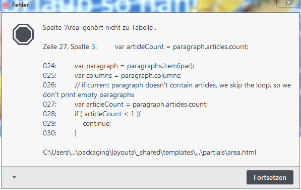

    ZetaProducer.RuntimeBusinessLogic.Rendering.Scripting.ErrorHandling.InterpreterException
    Skript-Fehler:
    Spalte 'Area' gehört nicht zu Tabelle .
    Zeile 27, Spalte 3: var articleCount = paragraph.articles.count;
    Datei: C:\Users\GencAir\AppData\Local\Zeta Producer 12.5\packaging\layouts\_shared\templates\partials\area.html

    also mit dem Fehlerprotokoll, kann ich nichts anfangen.

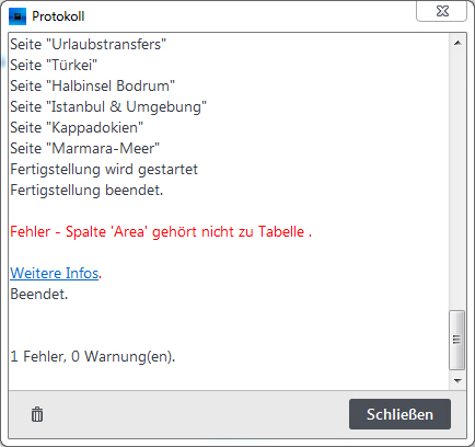

    Also, wenn du die Seite einzeln mit STRG und F6 "erstellen" lässt, kommt keine Fehlermeldung, richtig?
    Wenn du aber unter Website > Erweitert > Erstellen > "Alle Seiten erstellen" durchführst, kommt der Fehler, oder?
    Oder kommt dieser Fehler nur, wenn du Website > Veröffentlichen > "Komplette Website veröffentlichen" durchführst?

    1: Nochmals nachgefragt: Kommt die Fehlermeldung nun bei "Erstellen" oder "Veröffentlichen" der Webseite?

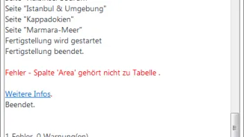

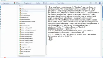

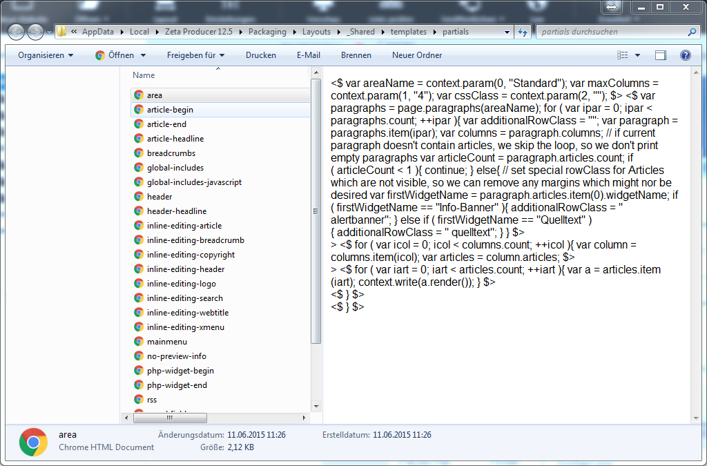

    Im Bild 2 zu den Fehlermeldungen gibt es eine area.html, die Fehlermeldung in Bild 3 enthält ebenfalls "Area". Daher die Vermutung, dass hier der Fehler liegen könnte.

    Habe ich inzwischen auch gesehen, dass das Foto 2 nicht aus dem Projektordner stammt, sondern Zeta-Programmbestandteil ist. Das Vorgehen zur Fehlereingrenzung bleibt aber dasselbe. Zunächst eine einzelne Seite deaktivieren und neu veröffentlichen. Wenn der Fehler dann nicht mehr auftritt, liegt der Fehler innerhalb dieser Seite. Wenn der Fehler weiter auftritt, die nächste Seite probieren. Das Ganze geht aber nur, wenn das Projekt nicht zum umfangreich ist, weil sonst kein Ende abzusehen ist. Wichtig wäre auch, diese Versuche in Verbindung mit einem Testserver zu machen und nicht auf dem echten Webserver. Nicht, dass zwar das deaktivieren der Seite klappt, aber nicht das erneute Veröffentlichen. Wenn das Projekt zu umfangreich ist, musst Du bis morgen warten, ob der Support eine Idee hat.
