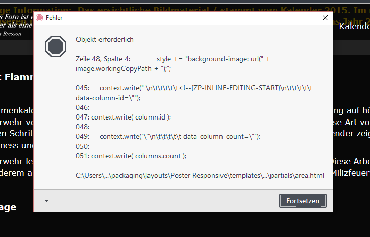

    Ich habe mich soeben über die neue Funktion im Layout Poster Responive gefreut, dass man jetzt Hintergrundbilder einfügen kann, doch schon kurze Zeit später trat ein Problem auf und ZP meldet mir einen Fehler beim Erstellen der Seite. (siehe Screenshot)
    Wenn mir jemand helfen kann wäre ich dankbar!

    das müsste ich mal versuchen nachzustellen. Könnten Sie mir dazu bitte eine Schritt-für-Schritt Anleitung geben, wie Sie vorgegangen sind um das Hintergrundbild einzufügen?
  • Hallo Herr Seiz,
    vielen Dank erstmal, dass Sie sich dem annehmen.
    Also ich bin wie folgt vorgegangen:
    • Quelltext-Artikel hinzugefügt mit einer festgelegten Höhe von 120px
    • Reihe bearbeiten, Foto ausgewählt
    • veröffentlicht
    • Foto ist in der Preview im ZP verschwunden
    • CSS angepasst (background-attachment: fixed)
    • erneut veröffnetlicht
    • Fehler angezeigt
    Ich hoffe Sie finden das Problem.
    Viele Grüße,
    Matti
  • Wie haben Sie für den Quelltext-Artikel die Höhe festgelegt? Der Artikel selbst bietet hierfür ja keine Einstellungsmöglichkeit.
    Wo/wie haben Sie das unter 6. erwähnte CSS angepasst?
    Um Ihr Problem zu beheben, müssten Sie mit F8 in den Spaltenmodus wechseln, dann auf die Seite mit dem entsprechenden Quelltext-Artikel wechseln und den Artikel löschen. Danach können Sie mit F8 wieder in dern Vorschau-Modus wechseln.

    also wenn ich genau wie in Ihrer Beschreibung vorgehe, kann ich den Fehler leider nicht reproduzieren. In den Optionen für das Hintergrund-Bild der Reihe lasse ich alles auf den Standard-Werten stehen.
    Eventuell klappt es ja, wenn Sie es nochmal versuchen auch ohne Fehler?
    Ich bezweifle aber, dass Ihnen das den gewünschten Effekt bringt, denn das background-attachment: fixed; bezieht sich ja nur auf die Reihe. Wenn man die Seite scrollt, scrollt auch die Reihe inkl. dem Bild mit…

  • OK, prima. Ich vermute der Fehler entstand z.B. dadurch, dass nach der Auswahl des Hintergrundbilds das Bild z.B. in der Bildverwaltung gelöscht wurde o.Ä.…
    In Version 13 wird man in jedem Layout "Reihen" bearbeiten und mit Hintergrund-Bildern oder-Farben ausstatten können. Das ist dann inklusive aller möglichen CSS-merkmale, also auch background-attachment etc.

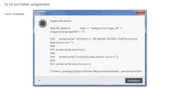

  • Hallo geschätzte Zeta Team
    Bin am Ende meines Lateins... -Habe das selbe Problem, dass unter Reihe bearbeiten keine Bilder mehr angezeigt werden.
    Habe das gesamt Vorum durchsucht und einelne Tips zu anwenden versucht, leider kein Erfolg.
    Kann man das CSS irgendwie wiederherstellen. Oder haben sie vielleicht noch ein weiterer Tipp ?
    Hatte die Selbe Meldung gem. obiger Fehlergrafik.
    Die Farbe lässt sich unter Reihe bearbeiten noch wechseln, jedoch kann kein Bild mehr eingefügt werden.
    Bitte um Hilfe.. Sollte das Projekt baldmöglichst abschlissen.
    Besten Dank zum Voraus !
    MFG Pascal K.

    ein paar Nachfragen:
    1: Hast du manuell was im CSS des Projektes verändert?
    2: Wo kommt der gepostete Code her?
    3: Und habe ich das richtig verstanden, das unter Reihe bearbeiten > Hintergrund-Bild, es bei dir nicht die Möglichkeit gibt "Klick zum ändern", wenn man auf "Kein Bild ausgewählt" geht?
  • Hallo
    Besten Dank für die Rasche Antwort:
    1. Am CSS habe ich nichts geändert
    2. Der gepostete Code stammt vom Seitenquelltext (in Zeta - Rechtsklick bei content)
    3. Genau, wenn ich bei einem Artikel im Content mit Rechtsklick, Reihe bearbeiten, dann ein Bild hinzufügen will, wird dies nicht angezeigt.
    Habe leider mitlerweile gesehen dass es diverse Bilder innerhalb der Seite "verschossen hat" Ich nehme an das hier ein schwerwiegender Fehler entstanden ist. Wichtig zu Wissen ist , wenn ich ein neues Projekt (Neue Seite erstelle) und bei 0 Anfange (mit einem neuen Projekt) mit dem selben Template (Poster Responsive) wird hier das Bild im Content (gem. obiger Beschreibung) auch nicht angezeigt.
    Nun stellt sich die Frage. Kann ich diese Standartwerte innerhalbt des Templates wiederherstellen / überschreiben ? Es wäre in meinem Fall sicher das Beste, wenn neue Projekte mit dem selben Template auch betroffen sind !? Besten Dank für Ihr Feedback. Gruss aus der Schweiz
    habe es versucht, das nachzustellen in einem neuen Projekt mit dem Layout, und bei mir geht das einwandfrei.
    Da tippe ich jetzt mal darauf, das irgendwas in deinem ZP (oder dem Layout) nicht mehr ganz in Ordnung ist, oder dir noch ein Layoutupdate fehlt.

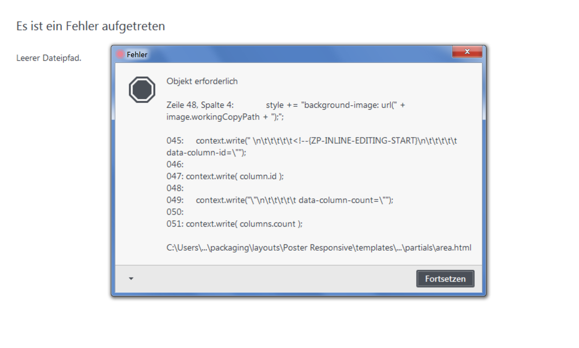

    Ich bin auch schon weiter gekommen, habe das Zeta neu Intalliert (noch nicht Aktiviert) und das Projekt gezügelt.
    Jetzt habe ich beim Selben Schritt eine eindeutige Fehlermeldung: (Als Anhang)
    Hoffe das wir nun ein Schritt weiterkommen :)

  • Tritt der Fehler jetzt auch weiterhin auf, in einem neuen Projekt?
    Um rauszubekommen, ob nur dein Projekt ein Problem hat, oder der ZP generell.
    Einmal editiert, zuletzt von Jochen (4. Januar 2016 um 17:11)

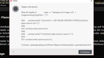

  • Gutenmorgen :)
    Also ich habe News. Es muss am Zeta liegen. Habe das Zeta auf einem anderen Note installiert und ein Backup eingelesen. Hier geht es.
    Dann habe ich das Backup noch auf dem PC eingelesen, bei dem das Problem entstand (Zeta) Jedoch habe ich hier der Fehler nach wie vor.
    Sieht nach einer Neuinstallation aus (auch auf PC). Oder könnte man hier nur das Thema / Template überschhreiben / auf Standart wiederherstellen ?
    Freundliche Grüsse
    evtl. bringt es was, wenn du in dem Layout mal die Variante wechselst.
    (Glaube es aber fast nicht, aber ein Versuch ist es wert).
    Wenn das auch nichts bringen sollte, dann kannst du entweder den Zeta-Support sich das mal per Fernwartung direkt auf deinem System ansehen lassen.
    Dazu kannst du hier (ab dem 07.01. wieder) deine Lizenznummer eingeben und dann ein Support-Ticket dazu erwerben: zeta-producer.com/de/support.html
    Oder du wartest mal noch ab, vielleicht hat ja noch jemand eine Idee dazu.
