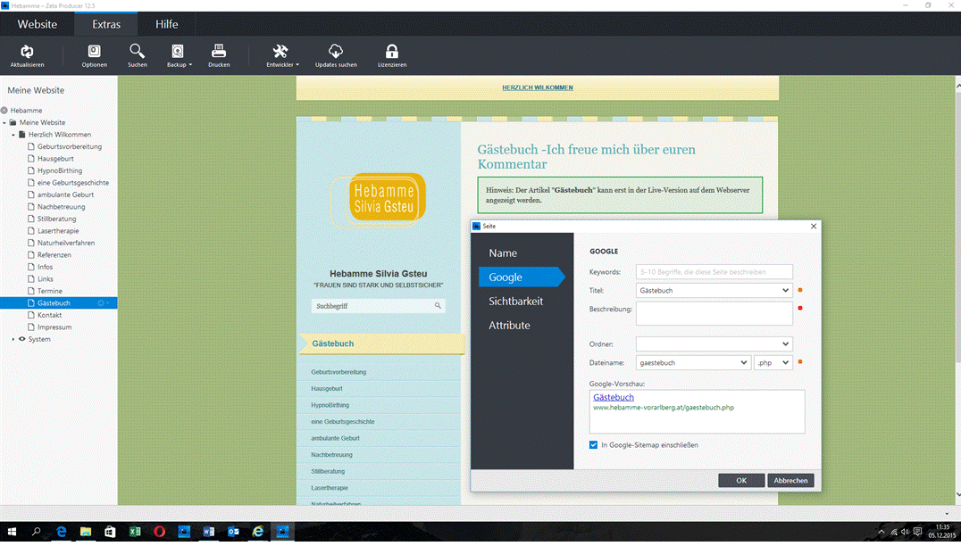

    Hast du auch die Voraussetzungen für das Gästebuch (PHP...) geprüft? Derzeit wird beim Aufruf der Seite der Fehler 404 ausgegeben, die Seite ist nicht vorhanden. Hast du die auch wirklich veröffentlicht?
    Ahhhh ... du hast dein Gästebuch als HTML-Datei abgespeichert! Du musst aber deine Gästebuch-Seite in den Seiteneigenschaften mit der Dateiendung PHP abspeichern, da diese Seite mit PHP arbeitet!
    Mit freundlichem Gruß, Jan
