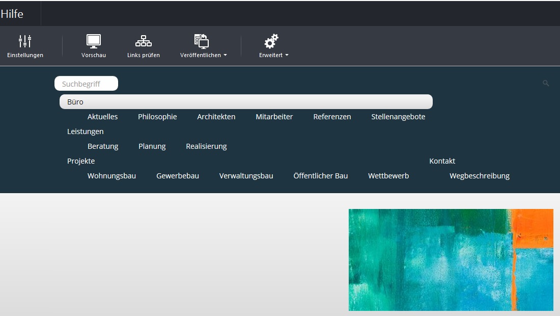

    kopiere ich ein originales Layout Tweet Responsive wird mir das Hauptmenue im Bearbeitungsmodus fehlerhaft dargestellt (siehe Screenshot).
    Kann das vielleicht jemand bestätigen ?
    Zusammengefasst:
    • Darestellung im Layouteditor -> OK
    • Darstellung in der Zeta internen Vorschau -> OK
    • Darstellung im Bearbeitungsmodus -> Fehlerhaft
  • Hallo Thomas,
    hab das mal eben nachgestellt, und dabei ist bei mir folgendes rausgekommen:
    - Ich kopiere das Layout > Darstellung danach fehlerhaft, wie bei dir.
    - Ich führe dann Website erstellen (komplett) durch > Darstellung richtig :)
  • Danke Jochen ..... :thumbup:
    bei den anderen Templates ist der Schritt mit Website erstellen jedoch nicht erforderlich - da passt das im Anschluss gleich.
    Ich habe mal testhalber die Datei layout.json vom original Template Tweet Responsive mit der gleichnamigen in der kopierten Version ersetzt und damit wäre das fehlerhafte Aussehen behoben. Gehe also somit zunächst erstmal davon aus, dass beim Kopieren des Layout über die Entwicklerfunktion irgendwas in der dann generierten layout.json dazwischenhaut.
    vielen Dank für den Hinweis. Ursache war eine überflüssige "assets\styles.css" im Original-Layout (die wird ja eh immer aus "styles.less" generiert. Wird für die Version 13 behoben.
