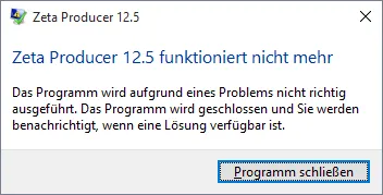

  • Gestern ging alles noch wie immer, doch nachdem ich wegen eines anderen Fehlers auf Bitten des Supports die aktuelle Version noch einmal drüberinstalliert hatte, startet ZP heute nicht mehr. Es kam nach dem Aufruf "neue Website erstellen" noch die Meldung "Es stehen neue Layouts zur Verfügung" (oder ähnlich), danach stürzte ZP ab. Und lässt sich seitdem nicht mehr starten. Neustarts oder drüberinstallieren nützt nichts. Hat jemand eine Idee?

    Die drüber installierte Version hat ja laut Deiner E-Mail auch schon funktioniert. Fragt sich also nun, ob sich am System seit Gestern etwas geändert hat. Evtl. System-Updates eingespielt?
    Hier scheint ein schwerwiegender Absturz vorzuliegen, da der Fehler ja nicht einmal vom Producer gemeldet wird, sondern vom System.
    Was Du mal versuchen kannst, ist den "Settings"-Ordner im Ordner "Eigene Dokumente\Zeta Producer 12.5\" in "Settings.old" umzubenennen. Damit startet ZP dann ohne vorhandene (evtl. kaputte) Einstellungen neu. Die Lizenznummer müsste dann erneut eingegeben werden und an das zuletzt geöffnete Projekt erinnert sich ZP dann natürlich auch nicht mehr.

    Ich habe es jetzt so eingekreist: Es scheint ein Projekt kaputt zu sein. Weil dieses Projekt beim Start geladen wird, kommt es zum Absturz. Entferne ich das Projekt im ZP-Ordner, startet ZP, und ich kann andere Projekte bearbeiten. Versuche ist das betroffene Projekt erneut zu laden, kommt es wieder zum Absturz.
    Interessant sind zwei Punkte:
    • Auch ältere Backups des Projekts führen zum Absturz.
    • Auf meinem Laptop lässt sich das Projekt nach wie vor laden und bearbeiten (es wird über Dropbox auf dieselben Daten zugegriffen).
    Auch ein frisches Backup von meinem Laptop aus führt auf meinem Desktoprechner zum Absturz. Beide Rechner Win10/64.
    Ich habe jetzt keine Ideen mehr. Versucht wurde das Drüberinstallieren sowohl mit der Version zp12.5-setup-171368553 als auch zp12.5-setup-654663746 (von heute geladen).

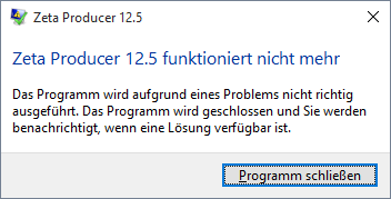

    Mit grossem Interesse habe ich eure Diskussion mit verfolgt. Bei mir ist das gleiche Problem aufgetreten. Gestern Morgen hat alles einwandfrei funktioniert und am Mittag hatte ich die oben beschriebene Problematik. Der einzige Unterschied war, das ich in der Zwischenzeit ein Windows 10 Sicherheitsupdate installiert habe.
    • Sicherheitsupdate für Internet Explorer Flash Player für Windows 10 Version 1511 für x64-Systeme (KB3132372) Nach der Deinstallation des Updates hat wieder alles einwandfrei funktioniert.

    Bei mir ist es genau das genannte Win-Update (KB3132372). Installiert, stürzen manche in ZP erstellte Sites ab (bei mit drei von ca. 18), deinstalliert laufen sie wieder (puuuuh...)

  • So, jetzt habe ich mir eine neue VMware mit Windows 10 aufgesetzt und kann nach der Installation von KB3132372 den Fehler reproduzieren.
    Hurra!
    Ich habe dann mithilfe von Remote Debugging und Mini-Dumps den Fehler auch lokalisieren können, er tritt tief in System.Windows.Forms und darin dann innerhalb von Kernelbase.dll auf.
    Also im System-Code.
    Aus meiner Sicht ist das etwas, das wir hier nicht im Programm beheben können.
    Es hilft also leider nur, KB3132372 wieder zu deinstallieren, sorry.
