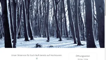

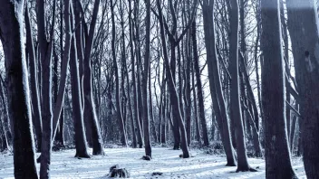

  • Habe schon immer Probleme mit den Header-Pics bei Stripe Respo.Die Bilder werden bei mir immer unscharf und größer als vorgesehen dargestellt. Im Anhang zur Verdeutlichung
    So soll es von der Größe her sein:Bild ist 1080x400, im Layouter den Header ebenso eingestellt und trotzdem sieht es dann so aus als wenn der ZP links und rechts was wegschneidet.
    Die Bildschirmgröße ist irrelevant. Wird auch bei 16:9 beschnitten.

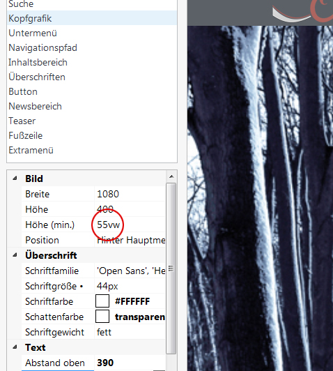

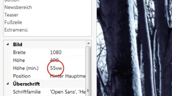

  • vw ist die Maßeinheit Viewport Width. 55vw sind 55% der Fensterbreite. Das legt dann das Seitenverhältnis des Bildes fest. Evtl. Hilft es Ihnen, wenn Sie hier einfach mal 0 (null) eingeben.
    Die Angaben Breite/Höhe legen die Größe der Bilddatei fest. Das Layout skaliert Header-Bilder aber immer auf 100% Fensterbreite, daher können Bilder unscharf werden, wenn die Fensterbreite größer als die Bildbreite ist.

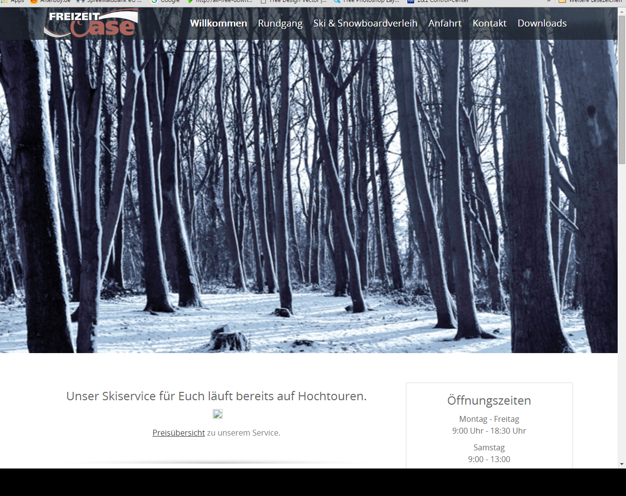

    Das mit dem Viewport leuchtet ein. Habe auf Null gestellt. Jetzt ist etwas mehr des Bildes zu sehen.
    Für mich ist jedoch immer noch die Frage aktuell, warum das Bild nicht in der ganzen Breite zu sehen ist? Das das Bild größer gezeigt wird und dadurch Unschärfen entstehen wenn der Monitor, sagen wir mal 1600x... ist das Bild aber "nur" 1080x..., ist ja logisch.
    Nicht jedoch, das Teile des Bildes an den Seiten generell fehlen. Bei meinem Motiv nicht weiter tragisch aber es gibt ja auch andere Fälle, bei denen es wichtig wäre, das ganze Bild gezeigt zu bekommen.
