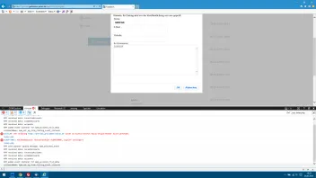

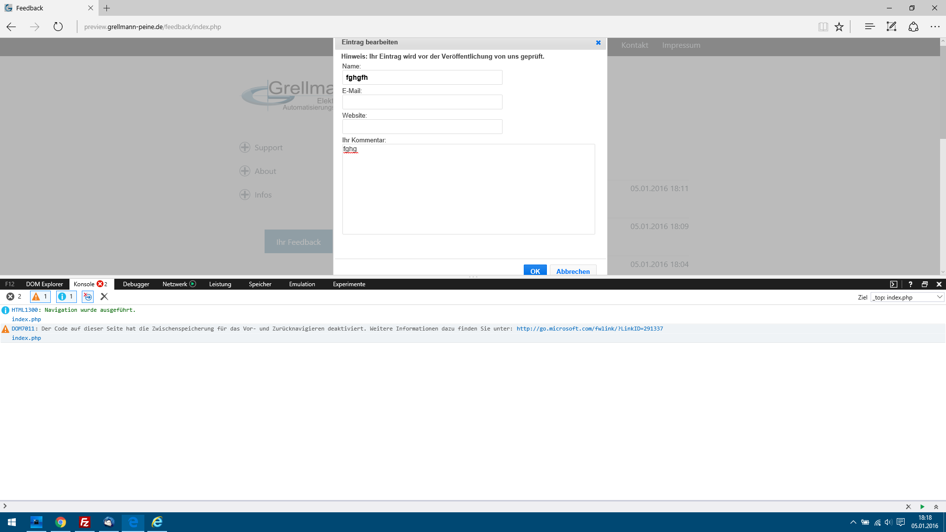

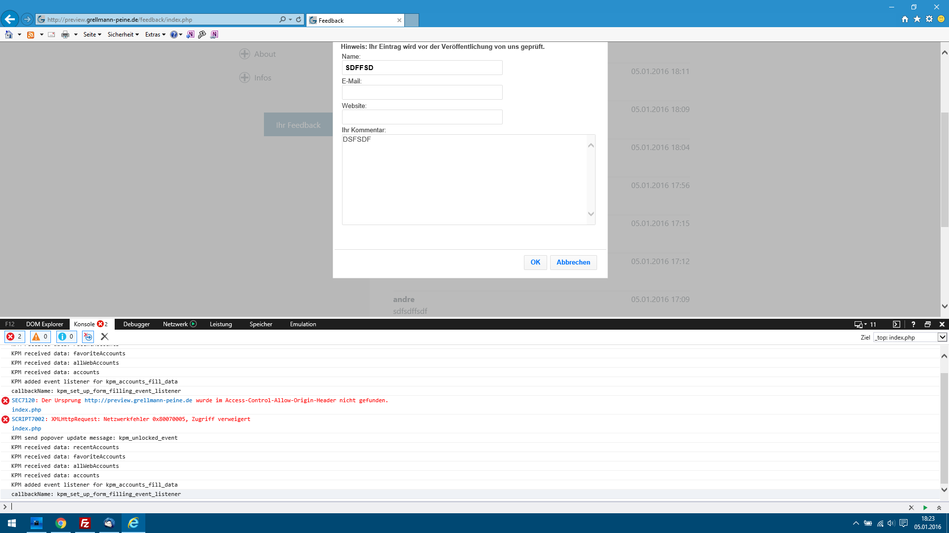

  • Also bei mir zeigt sich das in der Konsole nicht an (da gibt es keine Fehler).
    Schau dir mal den Link dazu an.
    Vielleicht kommst da dann weiter.
  • Da stimmt irgendwas mit Cross-Domain nicht. Ist ggf die web-url, die in Zeta Producer hinterlegt ist, anders als die url im Browser?
