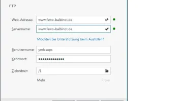

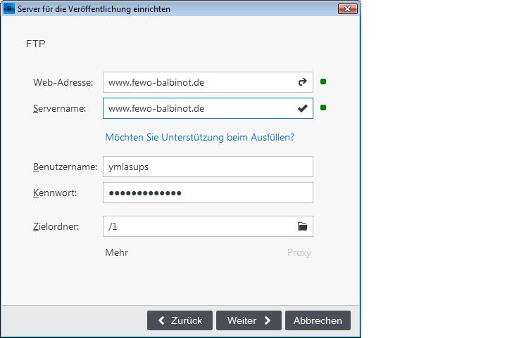

    ich bekommen diesen Fehler beim verbinden auf meinen FTP Server. Über Filezilla funktioniert alles, nur beim Zeta Producer bekomme ich diesen Fehler und ich weiß nicht, was ich falsch eingebe. Im Anhang findet Ihr meine Eingabedaten.....

    wenn du eine normale FTP-Verbindung zu deinem Server haben solltest, dann versuche zunächst mal folgende 3 Dinge:
    1: Mach bei Zielordner noch ein "/" hinten ran, also /1/
    2: Klick unten auf "Mehr" und versuche die 3 Möglichkeiten des "Modus" durch (Automatisch, Aktiv und Passiv)
    3: Ändere mal den Servernamen ab auf "ftp.fewo-balbinot.de
    DIe Meldung so an sich kenne ich bis jetzt noch nicht, aber ein "schnellgoogeln" danach, ergab das dies wohl meist auf spezielle FTP-Verbindungen hinweist.
    Also wie SFTP, FTP mit SSl (ggf. dies mal kontrollieren und wenn nötig so eine Verbindung im ZP dann konfigurieren).
    Eben noch was ganz anderes dazu gefunden: Du hast aber nicht zeitgleich eine andere Verbindung mit Filezilla aktiv?
    Falls ja, dann diese beenden.
  • Klingt so, als ob der Server kein FTP erlaubt, sondern FTPS oder SFTP benötigt.
    Filezilla schaltet das glaube ich automatisch um. Zeta Producer kann das leider nicht automatisch.
  • Hallo Benjamin,
    Bei SFTP gehe mal auf -> mehr und trage dort Modus "passiv" Anschluss "22" und Häkchen bei "Zlib" rein.
