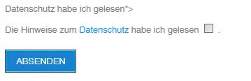

  • Hallo Jochen,
    danke für Deine Nachricht. Habe ich gerade probiert.
    Das Ergebnis:
    Die erste Zeile stört. Das Kontrollkästchen rechts angeordnet ist auch nicht optimal.
    Besser wäre links.
    Vielleicht ist die erste Zeile entstanden weil ich deine html Anweisung mal in die Elemente eingetragen habe.
    Das Ergebnis wäre o.k. Wenn nicht die erste Zeile wäre.
    Gruss Maik

  • Ich habe einen Text bearbeitet den Du vielleicht noch nicht gelesen hast. Warst zu schnell.
    Da ist ein Bild drin wie es nach deinem Vorschlag aussieht.
    Es ist bei mir eine störende erste Zeile entstanden.
    Die Optionsschaltfläche teste ich.
    Die Sache mit dem Punkt. Du musst immer in der Bezeichnung: oder dem Elemente: einen Eintrag machen.
    Sonst kein OK-Button.

    entgegen der üblicherweise in Links verwendeten Anführungszeichen, sind hier die Links OHNE Anführungszeichen zu verwenden/einzutragen.
    Also, wähle das Formlularfeld Checkbox und füge in das Feld Elemente folgenden Eintrag hinzu.
    Ich habe die <a href=oid://page/de$datenschutzerklaerung>Datenschutzerklärung</a> gelesen und verstanden.
    Du siehst anhand dieses Beispiel, dass die Anführungszeichen zu Beginn und zum Ende des Links entfernt worden sind. Es sollte so ohne Einschränkungen funktionieren.
    Der Link selber ist Deinen Gegebenheiten anzupassen.
    Möchtest Du, daß das Bezeichnungsfeld oberhalb nicht auftaucht, so trägst du hier einfach ein Leerzeichen im html Format ein.

  • Hallo Thomas,
    der Tipp ist sehr gut und funktioniert ohne Einschränkung. Hast Du vielleicht noch einen Hinweis wie der Eintrag in Bezeichnung: umgangen werden könnte.
    Der ist aus meiner Sicht unnötig aber ein Pflichtfeld.

  • Hallo Thomas,
    HTML
    &nbsp;
