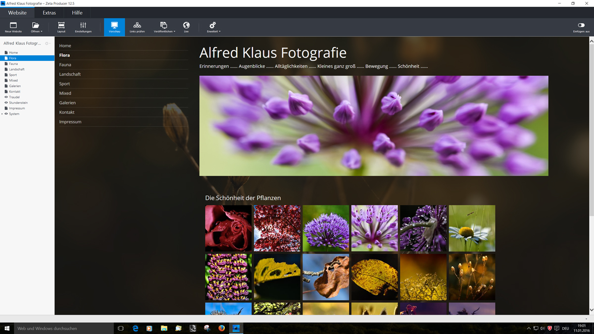

    Ich hatte meine Webseite http://www.ak-fotoblicke.de in Simple Responsive erstellt und alles hat
    eigentlich gut funktioniert. Auch nach dem Wechsel von 12.0 auf 12.5.
    Dann habe ich das Layout auf Atmosphere Responsive geändert. In der Vorschau passt auch alles.
    Aber nach dem Veröffentlichen werden bei den im neuen Layout erstellten Bilderalben keine Thumbnails angezeigt
    bzw. je anch Browser nur Platzhalter.

  • Hallo Herr Seiz,
    ja, in der Vorschau passt alles einwandfrei.
    Im Output-Ordner wird auch der Thumbnail-Ordner erstellt.
    Nur eben nicht hochgeladen.
