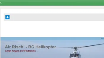

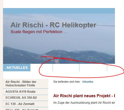

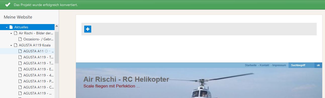

  • Lieber Jürgen,
    jetzt habe ich mich mal "drüber" traut und prompt einen Fehler beim Air Rischi Projekt - ich habe im oberen Kopfbereich eine Zeile die mir das ganze Bild nach unten schiebt und das zweite - man sieht nicht was es noch für weitere "Raster" gibt - erst wenn man mit der Maus auf den Raster fährt erscheint dann z.B. KONTAKT oder IMPRESSUM etc.
    Wie kann ich das Problem lösen?
    Herzlichen Dank !
    Liebe Grüße
    Erwin
  • Hallo Erwin,
    zu 1: Das ist bestimmt der "Banner-Bereich" der da angezeigt wird.
    Dies ist doch bestimmt nur wenn du im ZP-Bearbeitungsmodus drin bist, oder auch wenn du auf Vorschau gehst?
    Wenn dich das stört, dann kann man im ZP oben rechts das Symbol "Einfügen: AN" auf Einfügen AUS" umstellen.
    zu 2: Da scheinen die Einstellungen für das Navigationsmenü nicht korrekt übernommen worden zu sein.
    Da hast du nun folgende Möglichkeiten:
    -Zunächst mal folgendes durchführen: Website > Erweitert > Erstellen > Alle Seiten erstellen.
    Wenn das nichts bringt, dann:
    -Wenn sonst alles richtig ist, dann würde ich das kurzerhand im Layoutdesigner an deiner Stelle wieder neu einstellen.
    -Oder wenn das keine Option für dich wäre, dann warte mal ab ob dir Zeta das Angebot macht, Ihnen dein Projekt zuzusenden (von der 12.2.0)
    Dann kann man nachsehen, warum in deinem Fall die Projekkonvertierung nicht rund läuft.
  • Lieber Jochen,
    zu 1: - hat sich erledigt - der Tipp war genau richtig :)
    zu 2: -Zunächst mal folgendes durchführen: Website > Erweitert > Erstellen > Alle Seiten erstellen - hat leider nichts gebracht :(
    -Wenn sonst alles richtig ist, dann würde ich das kurzerhand im Layoutdesigner an deiner Stelle wieder neu einstellen - wo kann ich das einstellen?

  • Hallo Erwin,
    zu 2: Das kannst du unter Website > Layout > ggf. "Alle Einstellungen anzeigen" auswählen > Hauptmenü einstellen.
    Wenn das nichts bringen sollte, dann müsste man das mit deinem Projekt selbst mal nachvollziehen können.
    Dazu schreibst du dann einfach hier nochmal, das es nicht funktioniert, und ob es möglich wäre, das du Zeta dein Projekt zusenden könntest.
    Du wirst dann evtl. die Antwort bekommen, ob Sie das für dich machen würden, und wie du Ihnen dann das Projekt zukommen lassen kannst.

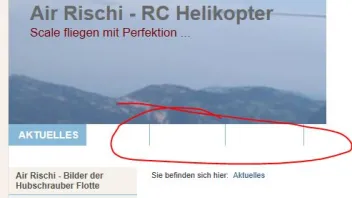

  • Guten Abend Jochen,
    Danke für Deine Antwort - ich bin alle Einstellungen durchgegangen (Version 12.2 / 12.5) verglichen - ich kann nichts erkennen - es sind alle Farbcodes gleich - da oder dort sind sie in Fettschrift angezeigt und bei der 12.5 Version gibt es zusätzliche Felder (Inhaltsbereich und Kopfbereich) - sonst kann ich nichts anderes erkennen. Was "komisch" ist - es sieht in der 12.5 Version so aus als ob eine "Zeilenschaltung" eingefügt wurde - die "Buttons" Aktuell, Kontakt, Impressum und Gästebuch sind eine Zeile tiefer als bei der Version 12.2.

  • Hallo Erwin,
    ich habe mir das nun eben nochmal kurz angeschaut, und dabei folgendes festgestellt:
    Das was du nach der Projektübernahme siehst, ist eigentlich das richtige Ergebnis...
    Dein verwendetes Layout "Faith" hat das Hauptmenü immer unter dem Header und nicht im Header, so wie auf deiner Webseite http://www.airrischi.com/ sichtbar.
    Also wenn ich ein neues Projekt mit dem Layout "Faith" erstelle, wird das Hauptmenü immer unten derm Header angezeigt (auch wenn es auf Transparent umgestellt wird).
    Keine Ahnung gerade, wie du das hinbekommen hast
    Hast du das evtl. "manuell" in dem Layout hingebogen?
    Vielleicht fällt jemanden anderes noch was dazu ein.
    Ist das eigentlich der einzige Fehler, oder hast du auch noch was anderes festgestellt?
    Evtl. wäre auch eine Idee (wenn du jetzt nicht unbedingt an dem Layout hängen solltest) auf ein Layout mit dem Zusatz "Responsive" im Namen zu wechseln.
    Damit wäre dann gewährleistet, das deine Webseite auch auf mobilen Geräten, wie Tablets und Smartphones gut angezeigt werden würde.

    hier wurden mittlerweile so viele unterschiedliche Websites und Probleme durcheinandergewürfelt, dass ich hoffe, dass ich noch durchblicke und entsprechend helfen kann.
    Zu Ihrem Problem mit http://airrischi.com:
    Die Horizontale Navigation wird ja unter dem Header-Bild dargestellt wie in 12.2 auch. Mir scheint der einzige Unterschied zu sein, dass diese Navigation (Hauptmenü) keine Hintergrundfarbe hat und daher die Einträge der inaktiven Seiten (alle Seiten ausser der auf der man sich befindet) nicht sichtbar sind. Sehe ich das Problem soweit richtig?
    • Klicken Sie in 12.5 bitte auf den Button "Layout"
    • Klicken Sie ggf. unten links auf "Farb-Assisten anzeigen" um die Detaileinstellungen zu verbergen
    • Was sehen Sie beim Punkt "Menü" als Farbdefinition? Wenn Sie hier ein Karomuster sehen, ist "transparent" definiert und das ist die Ursache. Sie sollten dann eine Farbe wählen und anschließend mit einem Klick auf "OK" den Layouteditor verlassen.
    Wenn Sie in Punkt 3 oben kein Karomuster sehen, dann fahren Sie bitte folgendermaßen fort:
    • Klicken ggf. unten Links auf "Alle Einstellungen anzeigen"
    • Wählen Sie mal den Punkt "Hauptmenü" und prüfen Sie was da unter "Allgemein > Hintergrundfarbe" definiert ist. Ich vermute aktuell steht da "transparent". Die Standard-Farbe wäre aber "#559cca" (ohne die Anführungszeichen).
  • SUUUUUPPPPPEEERRRRRR :)
    Herzlichen Dank ! Es hat funktioniert - Wieder einmal ein TOP-Service von Euch - Ein großes Dankeschön mit einer Spende für die Kaffeekassa :)
