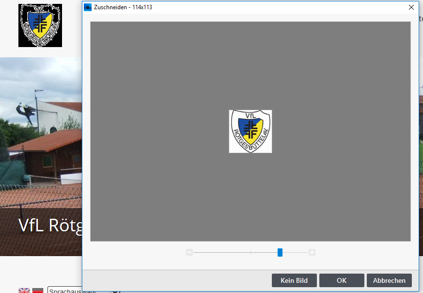

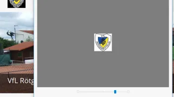

    Nach langer Zeit habe ich mal wieder unsere kleine Tenniswebseite mit Zeta Producer geöffnet. Dabei habe ich festgestellt, dass das eigentlich vorhandene Logo durch das Layout Standard-Logo wieder ersetzt wurde. Warum, keine Ahnung. Im Layouteditor wollte ich daher das eigentliche Logo wieder einfügen. Geht zwar, aber die Transparenz ist nicht mehr vorhanden. (Siehe auch Screenshot 1)
    Ich hab keine Ahnung was ich das machen kann. Es handelt sich um ein *.gif Logo, das im Layout Producer Responsive (angepasst) mit der Version 12.5.7 verarbeitet ist.

    In der noch veröffentlichten Webseite ist das Logo noch ganz normal als transparentes Logo vorhanden. Aber auch, wenn ich das kopiere und in ZP als Logo wieder einfüge ist die Transparenz nicht vorhanden.

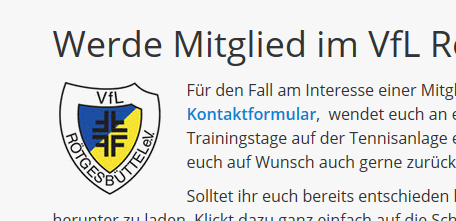

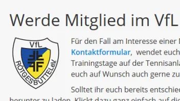

    Das gleiche Logo wird in ZP auch an anderer Stelle noch einmal verwendet. Hier ist es noch vorhanden und auch transparent (Siehe auch Screenshot 2). Ich werde mich natürlich jetzt davor hüten auch hiermit rum zu spielen, da ich befürchte, dass mir dann auch hier die Transparenz verloren geht.
  • Hallo Thomas,
    als erstes solltest Du mal überprüfen, ob die Größenangaben des Logos im Layout-Designer mit Deiner Originalgrafik übereinstimmen. Dann ist die Frage, wie Du das Logo einfügst:Über die Seitenvorschau, über den Layout-Designer im einfachen Modus, oder über den Layout-Designer im erweiterten Modus. Bitte mal überprüfen, ob es da Unterschiede gibt.
  • Hallo Steffen,
    dankeschön. Eine Größenveränderung hat die Transparenz "zurückgezaubert".
    Wobei es mir aber immer noch schleierhaft ist, warum das Logo überhaupt ohne irgenddwelches zutun wieder auf das Standard Logo zurück gesetzt wurde.
