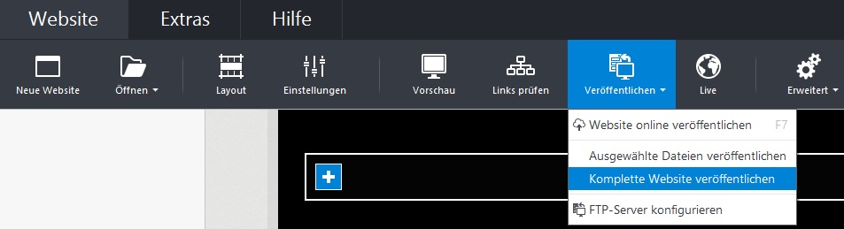

    die Meldungen die bei Ihnen auftreten sind (eventuell) keine Fehlermeldungen. Sollten bei Ihnen Fehlermeldungen angzeigt werden, dann müssten Sie diese hier angeben, so detailiert wie es nur möglich ist. Die Meldungen die Ihnen angezeigt wird, zeigen damit das die Website veröffentlicht wird (die Website wird auf Ihrem eingerichteten Server hochgeladen). Je nachdem wie groß die Datenmenge an KB, MB oder gar GB ist, desto länger kann der Vorgang dauern. Auch die Seitenanzahl kann ne gewisse Zeit in Anspruch nehmen, bis die Website veröffentlicht wurde. Sollte die Website erfolgreich veröffentlicht sein, dann erhalten Sie wieder eine Meldung. Betätigen Sie dann die Option "Live". Dieser öffnet einen neuen Tab (im Browser) und Sie können ihre veröffentlichte Website betrachten. Haben Sie ihre Website zuvor noch nie veröffentlicht, dann empfehle Ich Ihnen die Website komplett hochzuladen - siehe dazu die angehängte Datei.

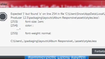

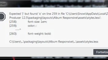

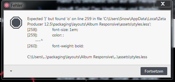

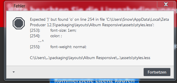

    Habe eben eine Fehlermeldung bekommen:
    Fehler - Eine Ausnahme vom Typ "ZetaProducer.RuntimeBusinessLogic.Rendering.FileOperations.TemplateFileProcessing.LessException" wurde ausgelöst.
    Weitere Infos#651189402.
    Beendet.
    1 Fehler, 0 Warnung(en).
  • OK, das weist darauf hin, das mit den Layout-Einstellungen (die Anpassungen, die Sie gemacht haben) etwas nicht stimmt. Was genau das ist können wir evtl. sagen, wenn Sie im Fehlerfenster über die Optionen die Fehler-Details kopieren und hier einfügen oder den Fehler über die Optionen im Fenster an uns Berichten.
    öffnen Sie mal den Layout-Editor per Klick auf den Button Layout. Klicken Sie dann ggf. unten links auf "Alle Einstellungen anzeigen". Gehen Sie nun alle Einstellungen durch und suchen Sie eine Farb-Einstellung bei der kein Wert angezeigt wird (leer). Für diese Einstellung müssen Sie einfach eine Farbe definieren, dann sollte der Fehler nicht mehr auftauchen. Es könnte sich um die Einstellung "Logo > Webslogan > Schriftfarbe" handeln.

    in der Einstellung "Logo > Webname > Schriftfarbe" ist immer noch nichts definiert. Geben Sie hier z.B. auch #FF0000 ein, wie beim Webslogan und klicken Sie dann auf den OK-Button.
    Anschließend klicken Sie bitte auf "Erweitert > Erweiterte Einstellungen"
    Klicken Sie dann auf den Button "interne Listen"
    Klicken Sie nun jeweils in den Bereichen "Veröffentlichen", "Erstellen" und "Seiten" auf den Button "Alle entf."
    Klicken Sie dann auf den Button "Schließen"
    Nun klicken Sie auf "Erweitert > Erstellen > Alle Seiten erstellen". Nun sollten alle Seiten fehlerlos erstellt werden.
