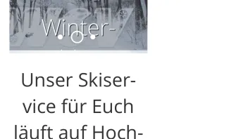

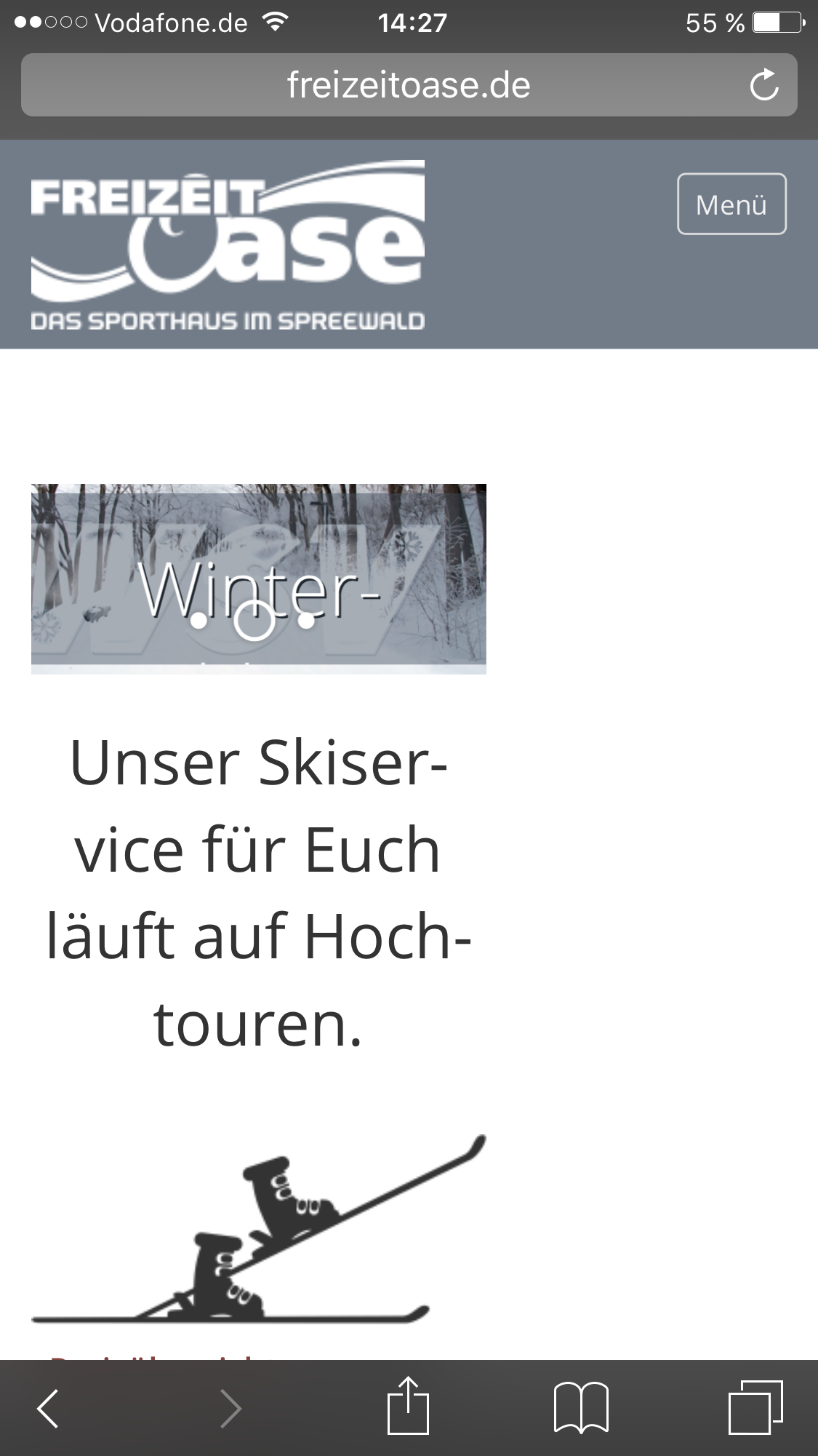

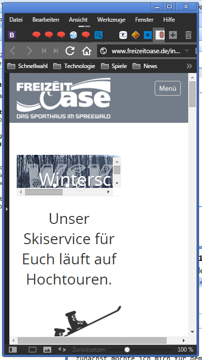

• Ich schonne widder,
    kann mal wer schauen mit nem Smartphone http://www.freizeitoase.de
    Da stimmt was nicht und ich habe, wieder mal, keine Ahnung...
    Auf meinem Iphone 6 Plus sieht das mal so richtig nicht gut aus...
    Freundlichste Grüße...

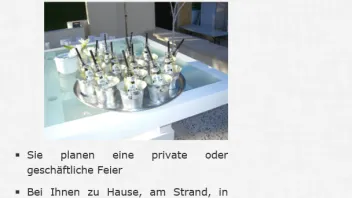

  • Hallo Gawainos,
    auf meinem Samsung S4 scheint im Hochformat die Spaltenbreite zu schmal zu ein. Der Text geht bei den noch schmaleren Boxen mit Rahmen weit über den Rahmen hinaus.
    Außerdem scheint es rechts eine Art "Rand" zu geben; der Header und Fußzeile gehen nicht bis zum horizontalen Bildschirmende.
    Schau doch mal, ob Du diesen Fehler auch hast, wenn das Menü nicht fixiert ist. Bei Stripe hatte ich mit dem fixierten Menü schon öfter (andere) Probleme, die mit technischem Update gelöst werden konnten :) .

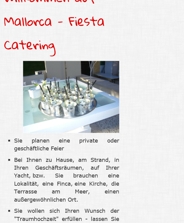

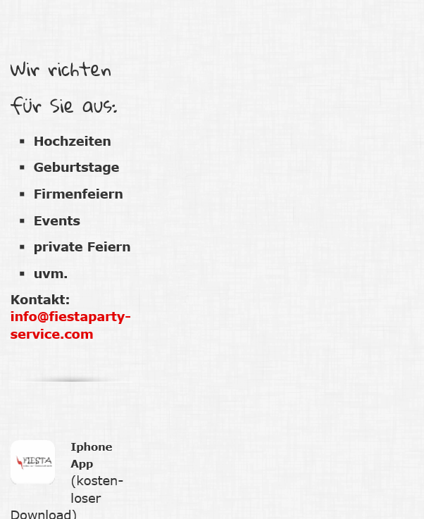

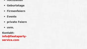

  • Tja, das Problem hab ich auch mit der 13er Version...
    Im css betrifft das row-fluid .span8 und row-fluid.span4
    Das ist im Verhältnis 66.xxx zu 33.xxx eingetragen. Eigentlich müsste das für die mobile Ansicht auf 99.xxx beides eingestellt sein, da die Artikel und News dann ja untereinander erscheinen...
    Wäre schick, wenn sich hier kurzfristig entweder ein Update oder eine Lösung einfindet ;)
    Gruß Ronny

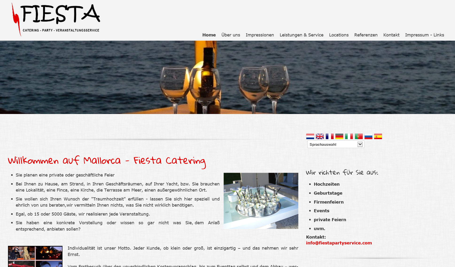

    mir fehlt noch eine genaue Beschreibung, was das Problem genau ist. Ich vermute, es geht Ihnen darum, dass in der mobilen Darstellung z.B. auf einem Smartphone, der Inhalt nicht die ganze Breite ausnutzt, sondern nur so ca. 2 Drittel. Ist es das?

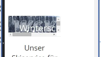

  • Ja genau Herr S. und der Slider sieht auch seltsam aus. Ich dachte, wenn man die Shots sieht, erkennt man das Problem. *irritiert*
    Gawainos
  • Fehler gefunden, behoben und Online-Update veröffentlicht. Sollte morgen aufschlagen.
  • Beinahe. Der Fehler war, dass für .span8 und .span4 eine fixe Breite eingestellt wurde, ohne rücksicht auf die Auflösung. Dies wird nun erst ab 768px Breite (und höher) gemacht.
