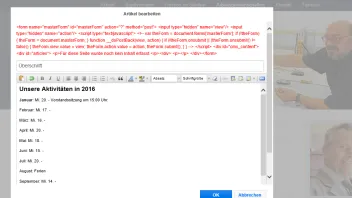

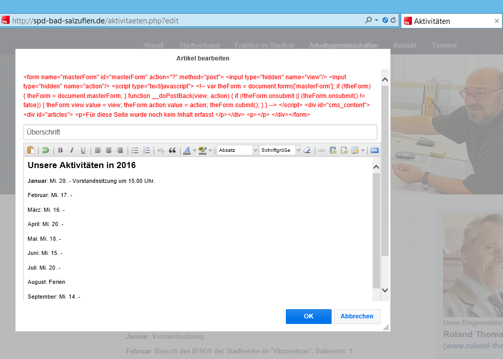

    Ein Kunde hat eine CMS-Seite editiert. Beim Klick auf "ok" bekam er eine Fehlermeldung (siehe Screenshot). Seitdem kann man sich auf allen CMS-Seiten dieser Site nicht mehr anmelden. Bei der PW-EIngabe friert die Anzeige nach dem Klick auf ok im PW-Fenster ein. Dann geht nichts mehr - man kann nur noch das Browserfenster schließen.

    zunächst sollte man für die Anmeldung zum Online-CMS immer die selbe Web-Adresse nutzen wie in den FTP-Einstellungen des Projekts angegeben. In Deinem Fall ist das www.spd-bad-salzuflen.de, im Screenshot sieht man aber, das spd-bad-salzuflen.de (ohne www) genutzt wird!
    Ich schlage vor mal alle Cookies im Browser zu löschen und sich dann nochmal auf www.spd-bad-salzuflen.de (mit www) anzumelden. Evtl. hilft das schon.

    Es ist nach wie vor so, dass das Online-CMS im Browser sich weghängt, sobald das Password eingegeben und "ok" geklickt wurde. Dann hilft nur noch, das Fenster zu beenden.
    Der Kunde hat zuletzt noch irgendwas editiert und bekam beim Abspeichern die o.g. Meldung angezeigt.

    wenn in den FTP-Einstellungen unter Web-Adresse ein "www." angegeben ist, bitte dies auch zur Anmeldung im Browser nutzen. Wenn es nicht angegeben ist, dies auch bei der Anmeldung im Browser weg lassen. Zur Anmeldung muss halt genau die Adresse verwendet werden, die in den FTP-Einstellungen des Projekts festgelegt wurde.
    Das scheint auch bei Uro das Problem zu sein, denn dessen Website leitet immer von www. auf ohne www. um und in den FTP-Einstellungen ist die Web-Adresse noch mit .www konfiguriert.

    nein, das kommt ganz sicher nicht vom Browser, sondern ist eine auf dem Webserver eingestellte Umleitung. Wer diese Umleitung aktiviert hat, ist von hier aus nicht erkenntlich.
    Der Grund, warum die Anmeldung bei differierenden Web-Namen im Browser und der FTP-Konfig nicht funktioniert, sind Cookies, die für die Anmeldung genutzt werden und bei denen dann die Domains nicht mehr übereinstimmen.
