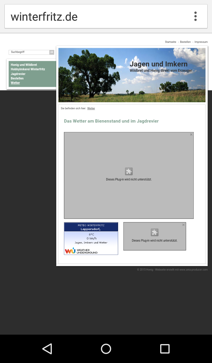

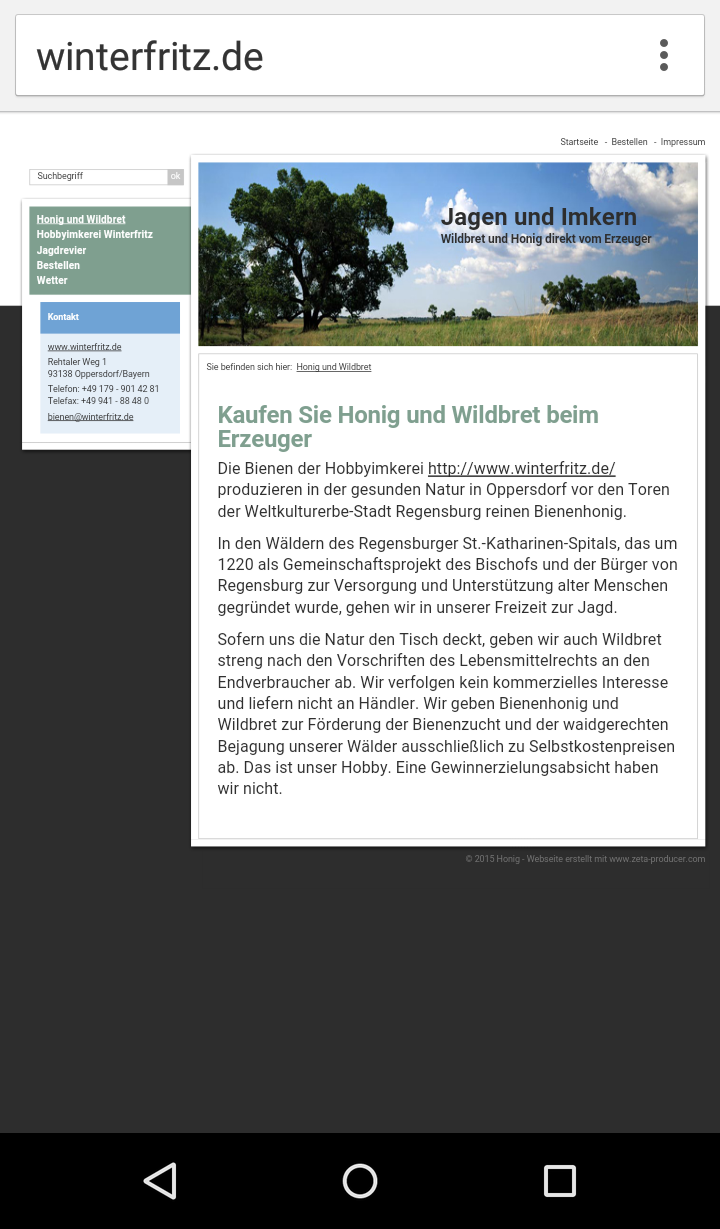

  • @winterfritz Du schreibst "Das ist leider etwas schwierig, es handelt sich um .SWF, .js, .css-Dateien", wobei SWF ja auf Flash-Dateien hinweist. Ich denke, das ist nicht unbedingt empfehlenswert, denn von Flash-Inhalten verabschieden sich bereits jetzt immer mehr Seitenbetreiber und von mobilen Endgeräten wird das kaum noch unterstützt.
    Auf einem Smartphone wird die Wetterkarte als Flash deswegen nicht korrekt angezeigt und der Besucher erhält lediglich folgende Ansicht:
    Hinzu kommt, dass Du kein "responsives" Layout beim ZP gewählt hast. Die Inhalte lassen sich darum auf einem Smartphone nur schlecht darstellen. Die Schrift wird viel zu klein dargestellt, so dass der Seitenbesucher gezwungen ist, ständig zu zoomen:

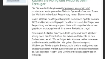

    Auf der Startseite ist zu lesen: "Die Bienen der Hobbyimkerei http://www.winterfritz.de/ produzieren in der gesunden Natur in Oppersdorf...".
    Eine Verlinkung von der Startseite quasi zu Startseite, wie Du es auf Deiner Website ausgeführt hast, halte ich für nicht zweckmäßig. Vielleicht solltest Du auch überdenken, ob Du eine Webadresse als Namen der Hobbyimkerei nutzen möchtest.
    Mir persönlich scheint "Die Bienen der Hobbyimkerei Fritz Winter produzieren in der gesunden Natur in Oppersdorf..." zutreffender und eventuell wäre es auch gut, dem Seitenbesucher mehr über die von Dir angebotenen Honigsorten mitzuteilen, um einen Kaufanreiz zu bieten.

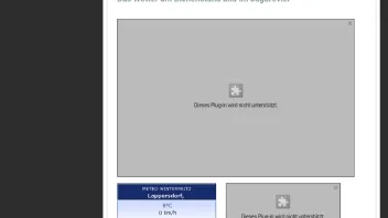

  • @winterfritz Hallo, ich beziehe mich auf die grauen Felder (siehe vorherigen Screenshot) in denen jeweils der Hinweistext "Dieses Plug-in wird nicht unterstützt." angezeigt wird, wenn man Deine Website mit einem mobilen Endgerät aufruft.

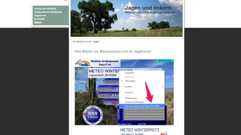

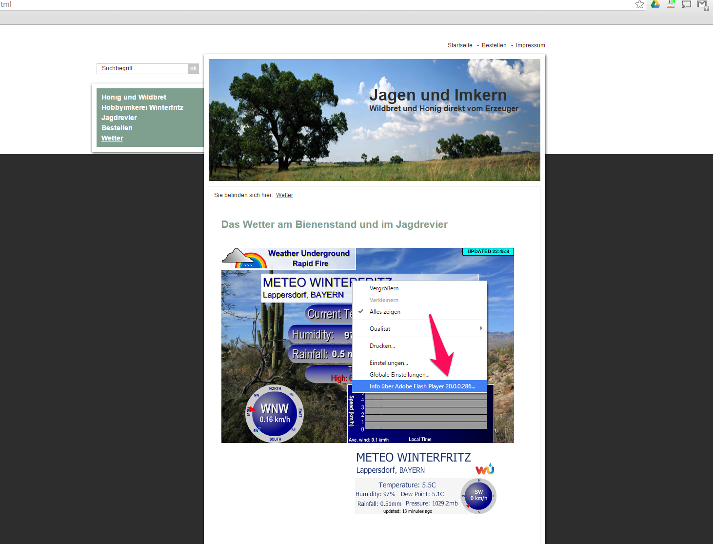

    Öffne ich Deine Website auf meinem Notebook und markiere die dargestellte Wetteranzeige ("Weather Underground Rapid Fire") mit der rechten Maustaste, dann erhalte ich Informationen dazu, dass hier eine Flash-Datei im Einsatz ist:
    Was meinst Du mit "ganz einfach mit html realisiert"?
    Ich erkenne im Quellcode Deiner Website die Einbindung einer Flash-Datei:

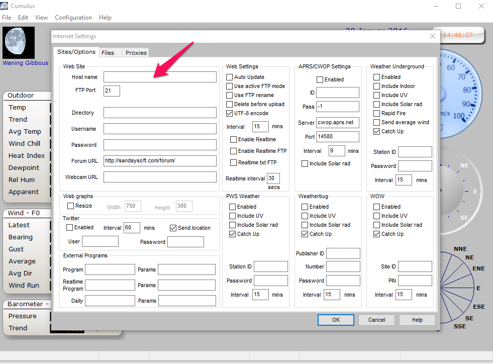

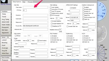

    ich habe mir die Software "Cumulus" mal schnell installiert. Mangels Zeit habe ich aber keine Möglichkeit, einen Test bzgl. der Internet-Übertragung zu machen.
    Wenn ich das richtig verstehe, ist die Vorgehensweise so, dass man zunächst die Webserver-Daten in den Einstellungen einträgt (angefangen mit den Angaben zum "Host name"):
    Die Software generiert dann wahrscheinlich einen entsprechende Code für eine entsprechende Internetseite, auf der die Wetterdaten dann dargestellt werden. Diese Webseite wird im zuvor angelegten "Directory" hochgeladen (das beispielsweise den Namen "weather" erhält), wenn ich die Anleitung richtig interpretiere:
    Directory This is the name of the directory on the ftp server which will hold your weather pages. Remember to include the path from your root directory if necessary. It's normally safer and easier to use a relative path, i.e. without a leading slash, so you avoid the need to know about how your hosting is set up. Leave it blank if you will be using the 'default' or 'root' directory, i.e. the one which the ftp server puts you in when you log in. Don't add a trailing slash.
    Wobei dann die von "Cumulus" erstellte Seite mit den Wetterdaten über die URL http://winterfritz.de/weather erreichbar wäre.
    Diese Seite könnte man dann in den ZP übernehmen.
    Ob ich mit meiner Einschätzung richtig liege, weiß ich allerdings nicht genau.
    Vielleicht magst Du das selbst einmal ausprobieren...
