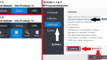

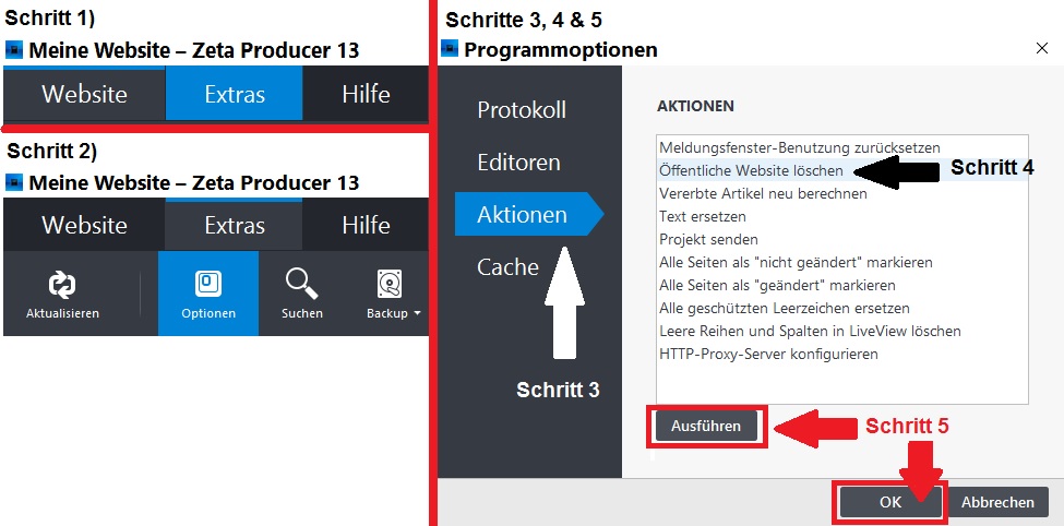

    wenn Ich Sie richtig verstanden habe, dann möchten Sie ihre Website von dem Testserver das von Zeta Producer ist, wieder löschen. Fall das der Fall sein sollte, dann befolgen Sie bitte folgende Schritte:
    1.) Gehen Sie mit der Maus auf die Schaltfläche "Extras" und klicken Sie es an
    2.) Gehen mit der Maus auf die Schaltfläche "Optionen" und klicken Sie es ebenfalls an
    3.) In dem geöffneten Programmoptionen-Fenster gehen Sie bitte auf die Schaltfläche "Aktionen" - bitte anklicken
    4.) Klicken Sie nun auf die Schaltfläche "Öffentliche Website löschen" - auch anklicken (muss markiert sein)
    5.) Bei diesem letzten Schritt müssen sie nur noch das "Ausführen"-Button betätigen (nochmal Ausführen betätigen - zur Bestätigung) und dann auf dem "Ok"-Button klicken
    [color=#000000]Nun sollte die Website auf dem Testserver komplett gelöscht sein. Sie können es gerne noch einmal überprüfen, anhand dem Link vom Testserver, den Sie auf dem von Ihnen verwendeten Browser aufrufen können. Alle genannten Schritte halte Ich auf einem Screenshot fest. Die genannten Schritten basieren auf der neuen Zeta Producer-Version 13. Die vorgehensweise sollte jedoch in den vorherigen Versionen von Zeta Producer, wie bei der Version 12.5.X nahezu gleich sein.
