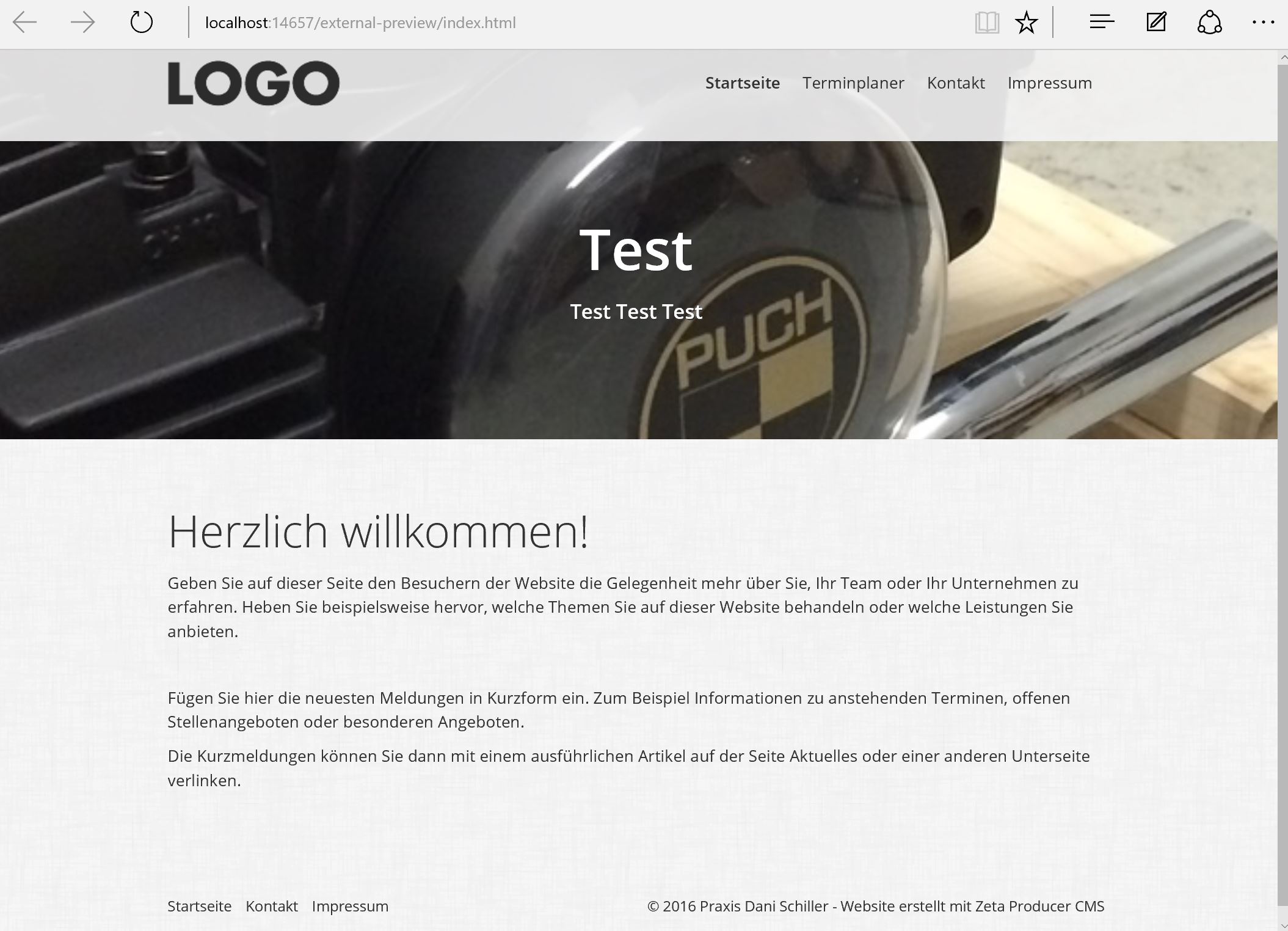

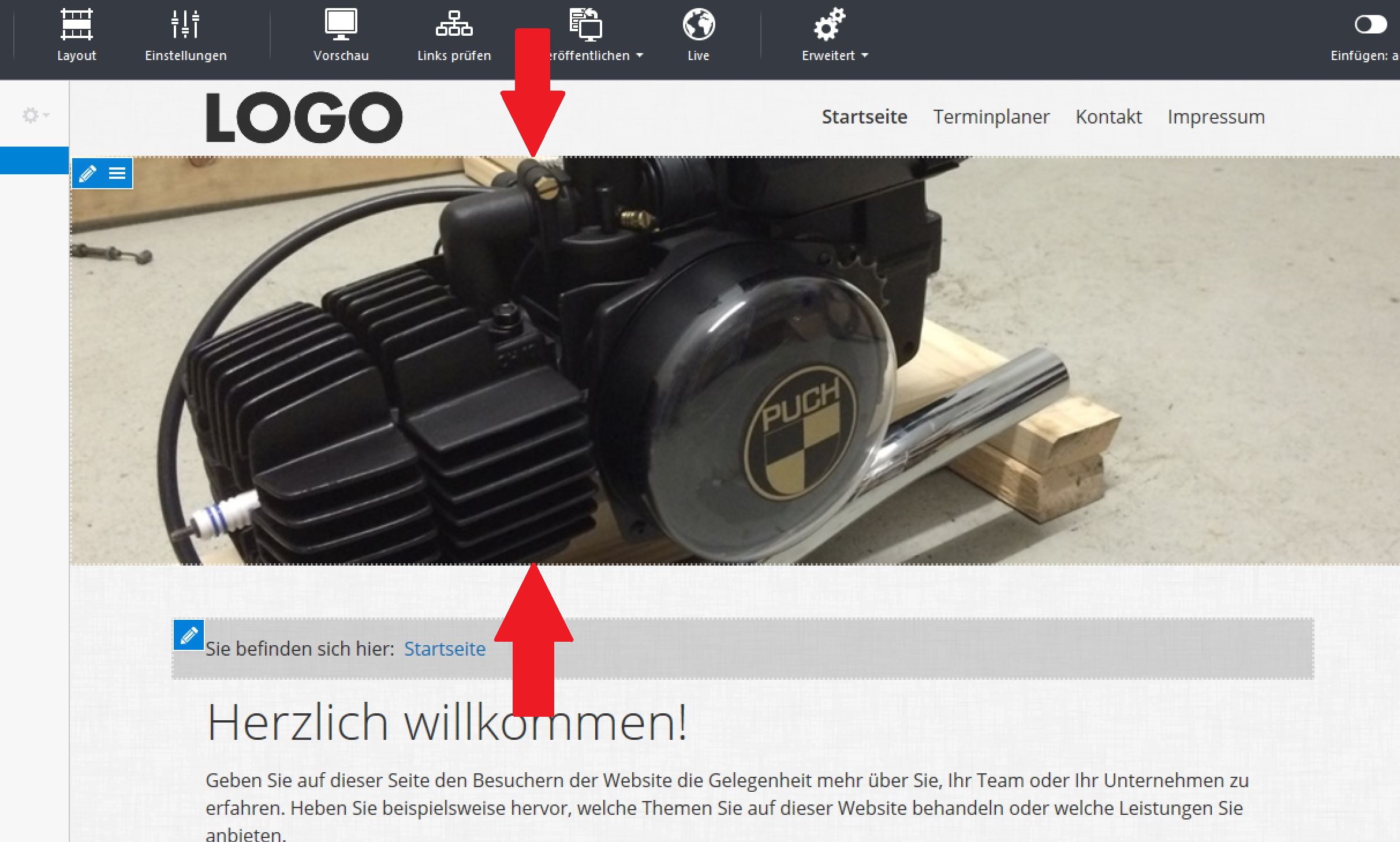

    Beim Layout stripe responsive schaffe ich es irgendwie nicht, die Höhe der Kopfgrafik zu verändern.
    Ist es möglich, die Höhe der Kopfgrafik zu fixieren? So das auch beim verschieben der Fenstergrösse die Grafik immer die selbe Höhe hat?

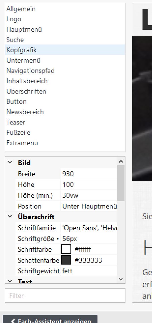

    schon versucht, das du VOR dem einfügen der Bilder in der Kopfgrafik (Header) die gewünschte Höhe einstellst?
    Also im Layoutdesigner unter Alle Einstellungen > Kopfgrafik > Bild > Höhe, und erst dann die Bilder einzufügen.

    Die Einstellungen unter Kopfgrafik > Bild > Höhe bezieht sich nur auf das Bild in der Kopfgrafik. Die Grösse des "Rahmen" der Kopfgrafik bleibt dadurch immer gleich. Diese Grösse des "Rahmen" muss irgendwo anders festgelegt sein. Das kann man ja nicht in Pixel angeben, da der "Rahmen" der Kopfgrafik keinen festen Wert hat, oder liege ich da falsch?
    Was denkt ihr dazu? Eine Verkleinerung des "Rahmen" sollte man doch irgendwie über ein CSS-Code hinbekommen?!

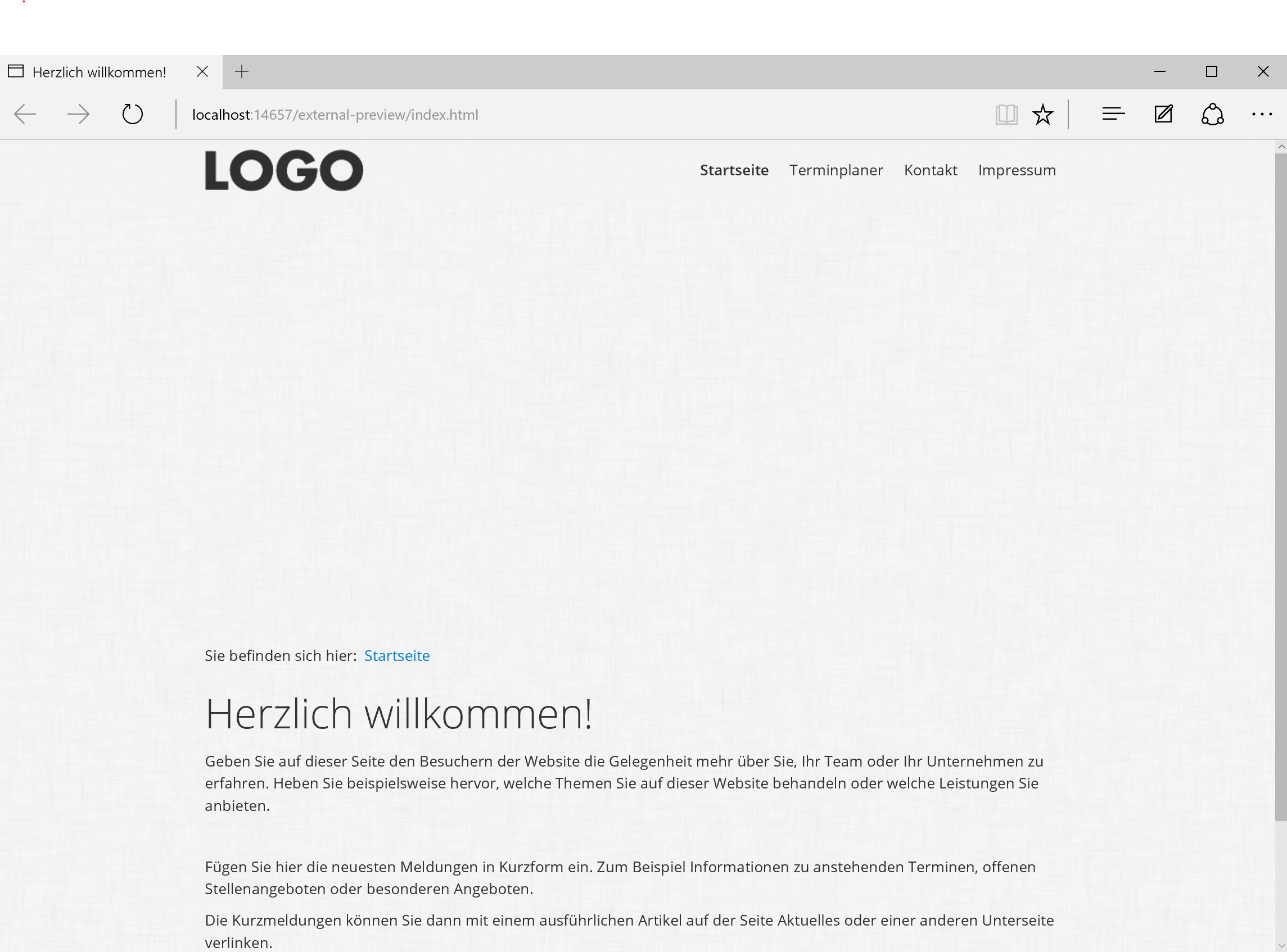

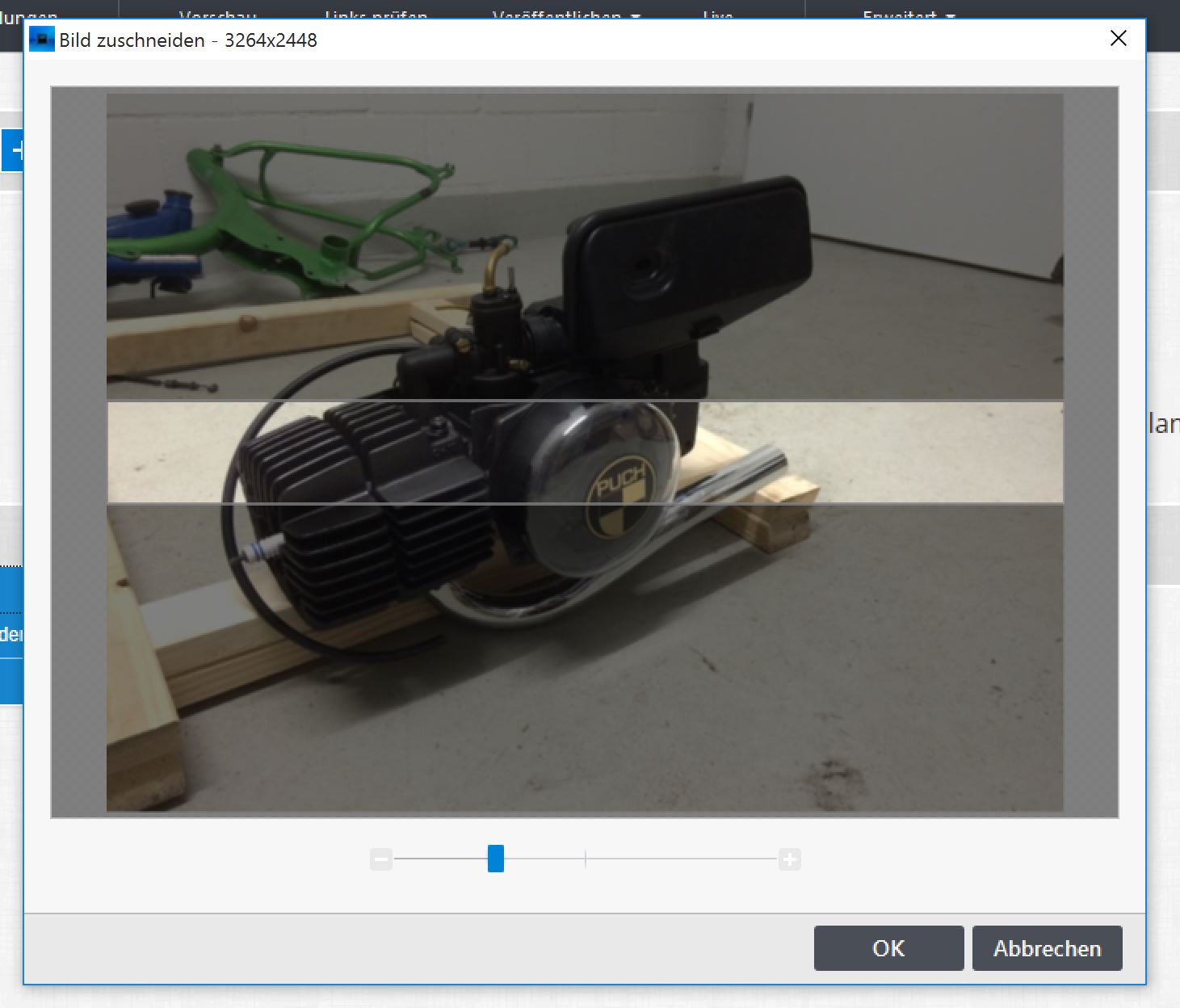

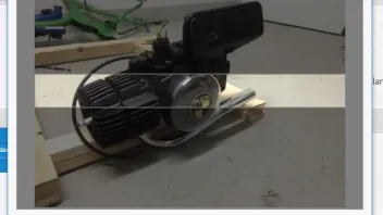

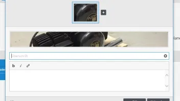

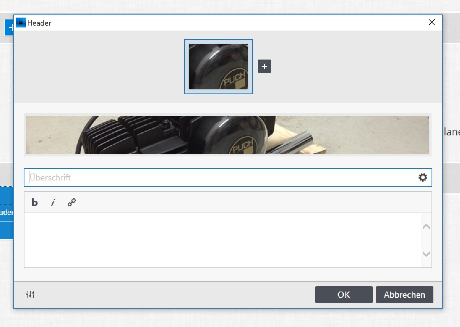

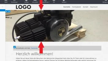

  • So, habe jetzt alles ein paar mal durchgespielt. So wie du es beschrieben hast. Ich habe mal die Höhe auf 100 Pixel gesetzt, damit man den Unterschied gut sehen würde. Nachdem ich den Header neu eingesetzt habe, erkennt man im Bearbeitungsfenster auch gut das Seitenverhältnis und den ziemlich schmalen Auswahlbalken. Wenn ich dann die Auswahl bestätige, ist die Höhe immer noch gleich! Irgend etwas mache ich falsch.

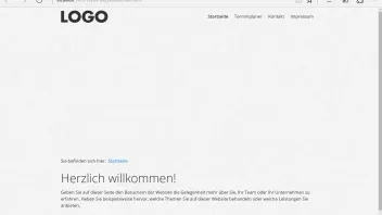

    Wenn ich jetzt aber auf Vorschau klickt, kommt im Browser kein Bild mehr bei der Kopfgrafik...

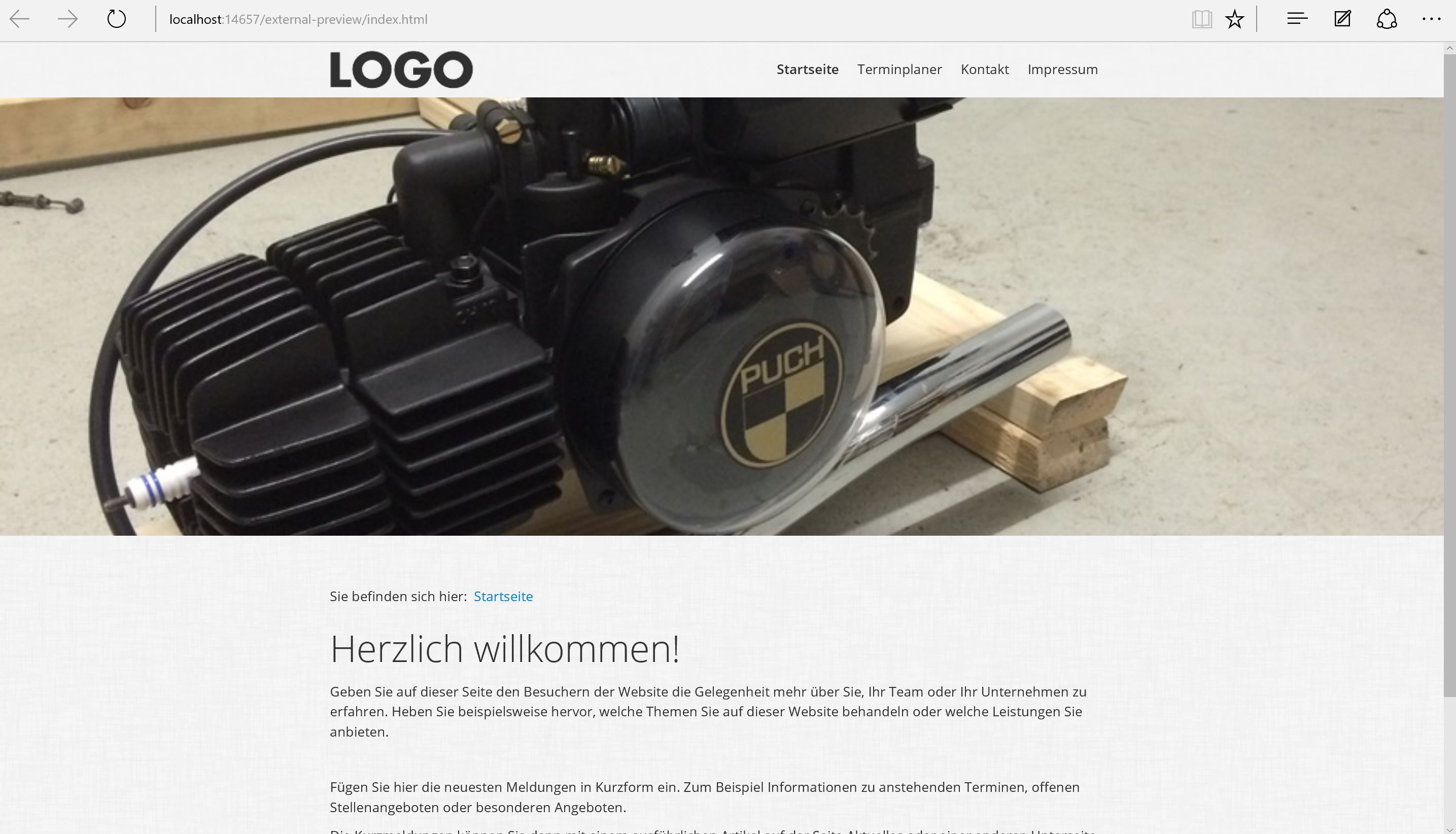

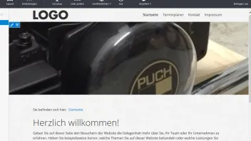

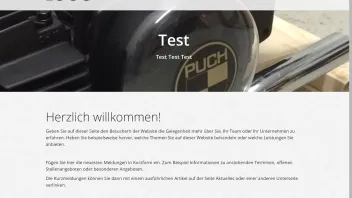

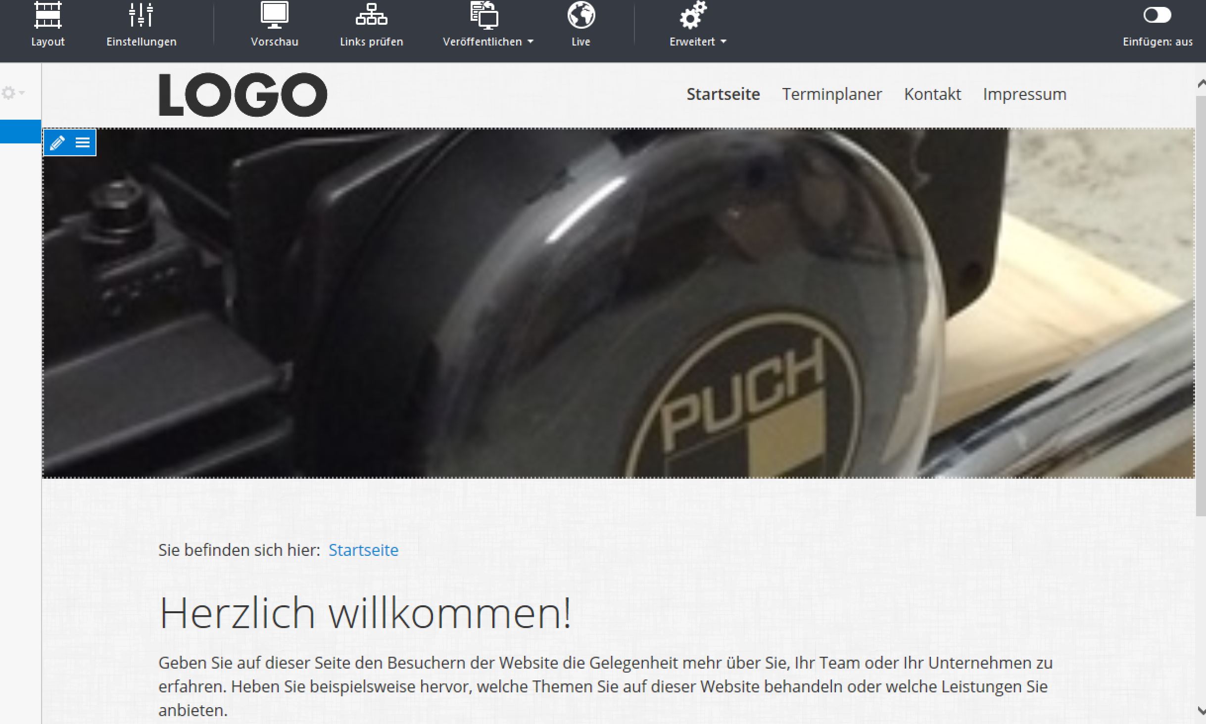

  • Ich glaube mittlerweile fast, dass die Höhe der Kopfgrafik (welche sich ja ständig je nach Fensterbreite ändert) ich nicht verändern kann. Grundsätzlich ist sie mir auf grossen Bildschirmen zu hoch. Hier noch ein Beispiel bei Vollbild.
    Beim Layout producer responsive kann ich problemlos die Höhe verändern. Dort passt sich die Höhe jedoch nicht der Fensterbreite an sondern bleibt immer gleich hoch. Evtl. müsste ich sonst auf dieses Layout wechseln.

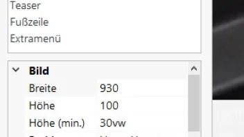

  • Der Entscheidende Wert im Layout-Designer ist hier "Höhe (min)". Der stellt die Mindesthöhe für die Anzeige ein. Im Moment steht der bei Ihnen wohl auf "30vw", das sind 30% der Browser-Fensterbreite. Das Bild wird dann mindestens in dieser Höhe dargestellt, unabhängig, was Sie im Feld Höhe eingegeben haben.
    In Stripe Responsive wird bei Bild "Breite" und "Höhe" die Basisgröße für den Import festgelegt. Das Bild wird dann in dieser Größe abgespeichert. Dargestellt wird das Bild dann mit 100% der Fensterbreite und der unter "Höhe (min)" eingegebenen Höhe. Sollte im Header viel Text eingegeben worden sein, dann wird die Bild-Höhe entsprechend so angepasst, dass der komplette Text angezeigt wird.
