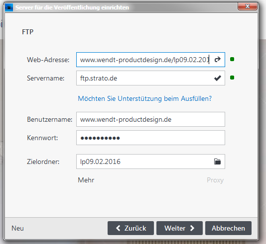

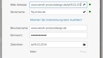

    meinst du mit Unterseite zufällig einen Unterordner?
    Wenn ja, ist dieser dann auch in der FTP-Konfiguration des ZPs bei der Web-Adresse mit angegeben?
    Und veröffentlichst du das Projekt über ZP, oder mit einem externen FTP-Tool?
    (Sollte über den ZP selbst veröffentlicht werden).
    Wenn das nichts hilft, dann mal bitte die Web-Adresse und einen Screenshot deiner FTP-Konfigratuion hier posten.
  • Ok, daran scheint es nicht zu liegen.
    Wobei es besser wäre, bei Zielordner immer ein / davor zu setzen.
    Und auf die Punkte würde ich auch verzichten.
    Aber jetzt verrate mal, auf welcher Seite genau denn das Online-CMS eingebaut wurde?
    Ich sehe da gerade auf die schnelle, nur Seiten mit .html Endung.
