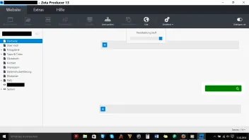

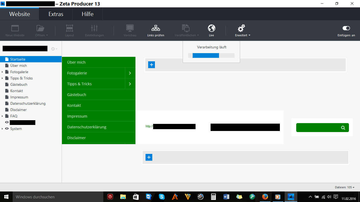

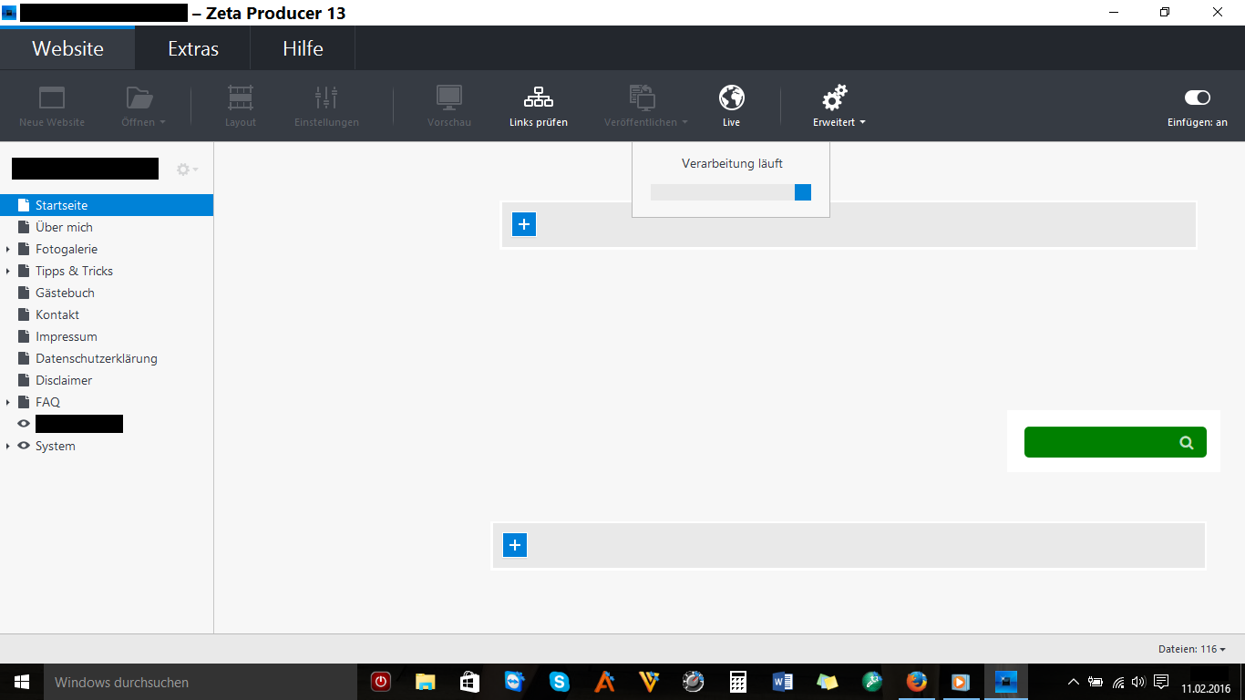

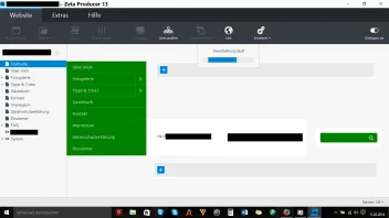

    im vorherigen Beitrag hatte Ich es bereits angekündigt gehabt. Mir ist heute ein Fehler aufgefallen.
    Als Ich eine Veränderung an einem Artikel vornahm und dann die Website veröffentlicht habe, dann war mal die Seite wieder komplett leer gewesen (während der Verarbeitung). Ich habe dann die Maus über die leeren Flächen geführt und der Inhalt kam danach wieder zum Vorschein. Einen Link kann Ich Ihnen nicht senden, da es um das Desktop-Programm auf dem Rechner selbst geht. Ich habe diese zwei Vorgänge jedoch auf zwei Screenshots festgehalten. Bitte wundern Sie sich nicht über die schwarzen Balken, da habe Ich nur persönliche Daten zensiert.
    MfG Manfred

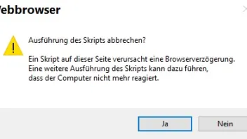

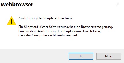

    Edit: Seit einiger Zeit gibt es immer wieder diese Meldung (nicht sehr häufig) , wenn Ich gerade am meinem Projekt arbeite. Vielleicht gibt es ja da einen Zusammenhang. Mehr Infos zu der Meldung gibt es im Dateianhang.
