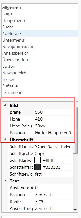

  • Die Bilder auf deinem Webserver liegen in 960*410 vor.
    Das ist genau die Größe, die im Layoutdesigner (siehe mein Bild von oben) hinterlegt ist.
    Und das solltest du mal zum testen verändern...

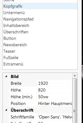

    Die max. Bildbreite habe ich nun in den Einstellungen auf 2880px gesetzt, das platzierte Bild hat die Dimensionen 1920px X 820px bei 300dpi. Diese Auflösung sollte für eine gute Darstellung (wie ich sie auch in Photoshop sehe) ausreichen. Das Ergebnis ist aber immer noch schlecht. >
    Subdomain
  • ...habe jetzt das Bild im Layout in der Breite auf 1920 gesetzt und das Bild platziert - es wirkt sich jetzt leider auf die ganze Seite aus und der Header ist gar nicht mehr zu sehen...
