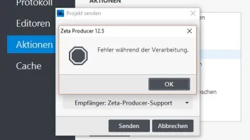

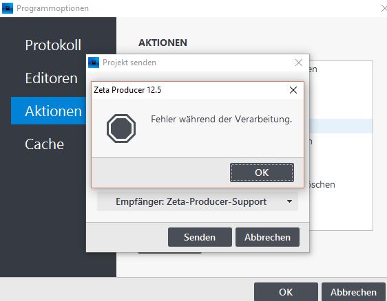

    versuchen Sie mal ob ein manuelles Senden klappt:
    • Beenden Sie Zeta Producer
    • Wechseln Sie in den Ordner "Eigene Dokumente\Zeta Producer 12.5\Projects"
    • Hier sehen Sie nun all Ihre Projektordner
    • Wählen Sie den Projektordner mit dem entsprechenden Projekt und komprimieren Sie den Ordner in ein ZIP Archiv
    • Öffnen Sie in einem Webbrowser https://ft.zeta-software.de/de
    • Geben Sie im Feld E-Mail support<AT>zeta-producer.com ein (<AT> durch @ ersetzen)
    • Klicken Sie bei "Dateien:" auf den "Durchsuchen" Button und wählen Sie das in Schritt 4 erstellte ZIP aus
    • Geben Sie im Feld Betreff bitte Ihre E-Mail-Adresse, eine Kurzbeschreibung Ihres Problems und den Link zu diesem Forum-Thema ein
    • Stimmen Sie den Nutzungsbedingungen zu und klicken Sie auf "Jetzt hochladen"
  • Hallo Herr Seiz,
    das Senden hat jetzt funktioniert.
    Die ZIP-Datei ist allerdings recht groß, da eben viele Bilder und wenig Text komprimiert werden musste.
    Markus

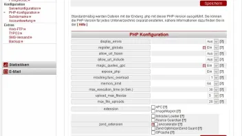

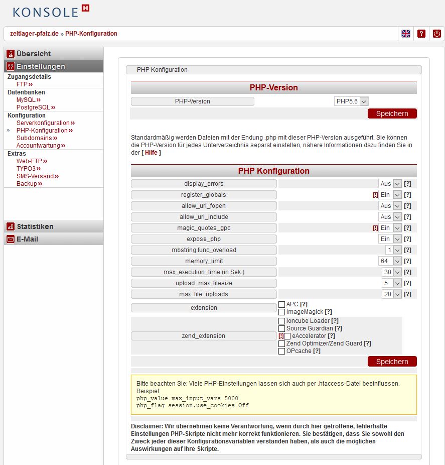

    Da ich von PHP wirklich keine Ahnung habe, habe ich Ihnen auch mal ein Screenshot der PHP-Administrationskonsole angehängt.
    evtl. können Sie da ja auch schon erkennen, ob etwas an den Einstellungen geändert werden muss.
    Danke.
    Markus
    da bin ich auch nicht der Experte und wir müssen wohl warten, was der Provider sagt.
