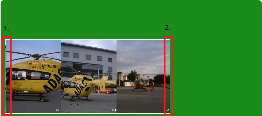

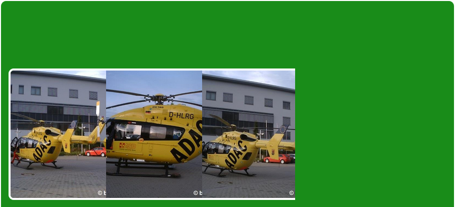

    ja Ich bins nochmal. Meine neue Frage lautet wie folgt: Kann Ich das Carousel via CSS dem Rahmen anpassen?

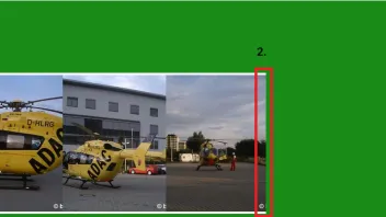

    Ich habe heute eine Hauptseite bearbeitet und dort fügte Ich im Container einen Carousel ein. Dem Carousel verpasste Ich via CSS runde Ecken und einen Rahmen (ja es ist ein Wunder, denn dieses mal habe Ich es ganz allein geschafft / war ja auch nicht allzu schwer). Links vom Carousel ist der Rahmen und die runden ecken noch zu sehen, wechselt das Carousel jedoch die Seite, dann ist der Rahmen und die runden ecken Rechts nicht mehr zu sehen.
    Es muss doch möglich sein, dies so anzupassen. Leider bin Ich da mit meinem Latein wieder am Ende. Freue mich schon auf eure Antworten.

    Ich habe es auf der jeweiligen Hauptseite bei Mobile Script eingesetzt. Zuvor hatte Ich den Befehl über dem Inline-CSS eingefügt. Das Carousel hatte zwar den weißen Rahmen gehabt (auch runde Ecken), allerdings hatte das Bild noch seine eckige Kanten gehabt. Deshalb fügte Ich den CSS-Befehl beim Mobile Script ein.

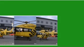

    Dein Tipp hat mir sehr geholfen. Eigentlich sollte dieser CSS-Befehl nur auf einer einzigen Hauptseite zugreifen, daher habe Ich den Befehl unter Mobile Script (Attribute) eingefügt. Der Rahmen umfasst jetzt den ganzen Carousel. Ich probiere später mal den Befehl auch bei Mobile Script einzusetzen. Vielleicht greift da auch der neue Befehl. Werde dann dazu nochmal eine Rückmeldung abgeben.
