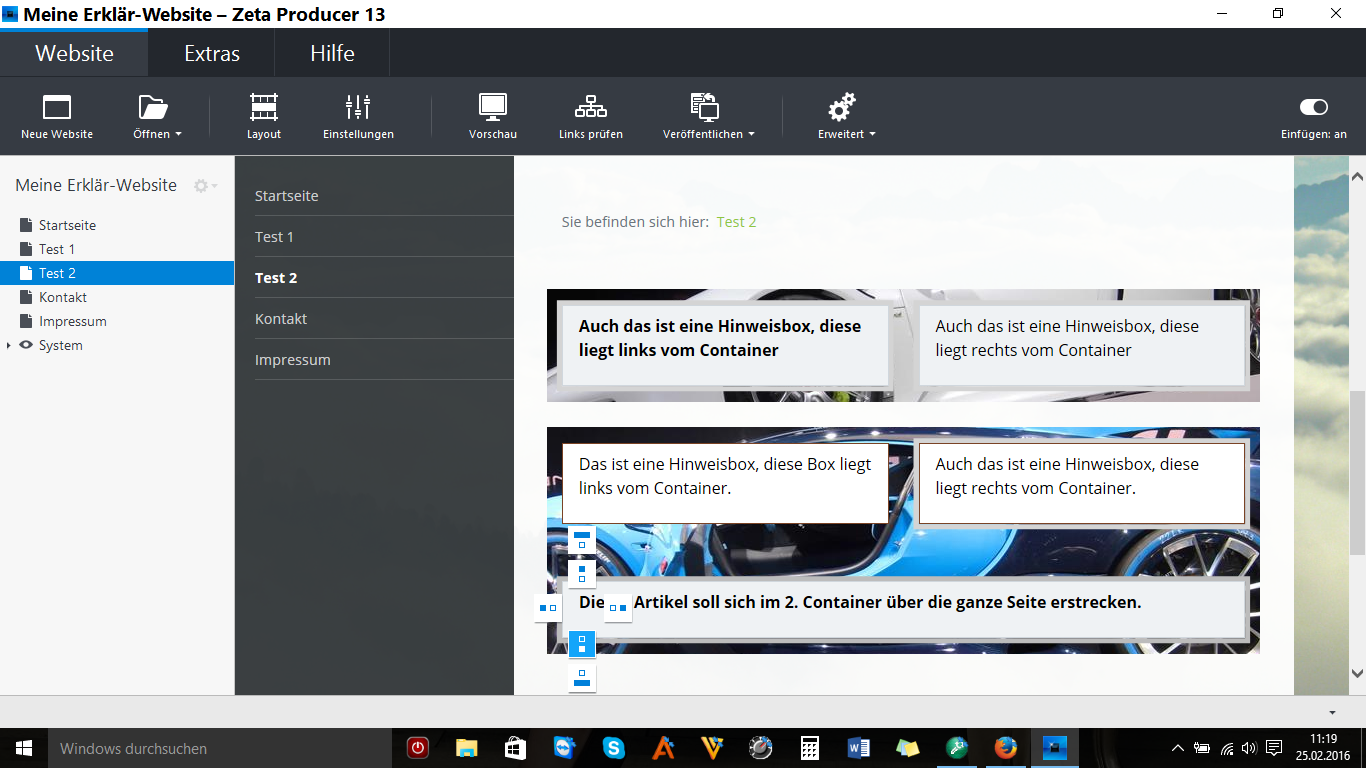

    ich habe in einem Container zwei Artikel nebeneinander liegen. So weit so gut. Nun möchte ich einen weiteren Artikel über diesen beiden einfügen und dieser soll aber über die ganze Seitenbreite laufen. Irgendwie bekomme ich das aber nicht hin.
    Sobald ich einen weiteren Artikel einfüge, dann ist dieser mit den vorhandenen gebunden, d.h. es nimmt die selbe Breite ein, wie das darunter liegende und wenn ich die Laufweite des oberen Artikels verändere, ändert sich das auch für die darunter liegenden. Irgendwie habe ich das Prinzip dahinter noch nicht verstanden. ?(

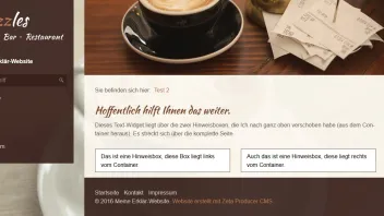

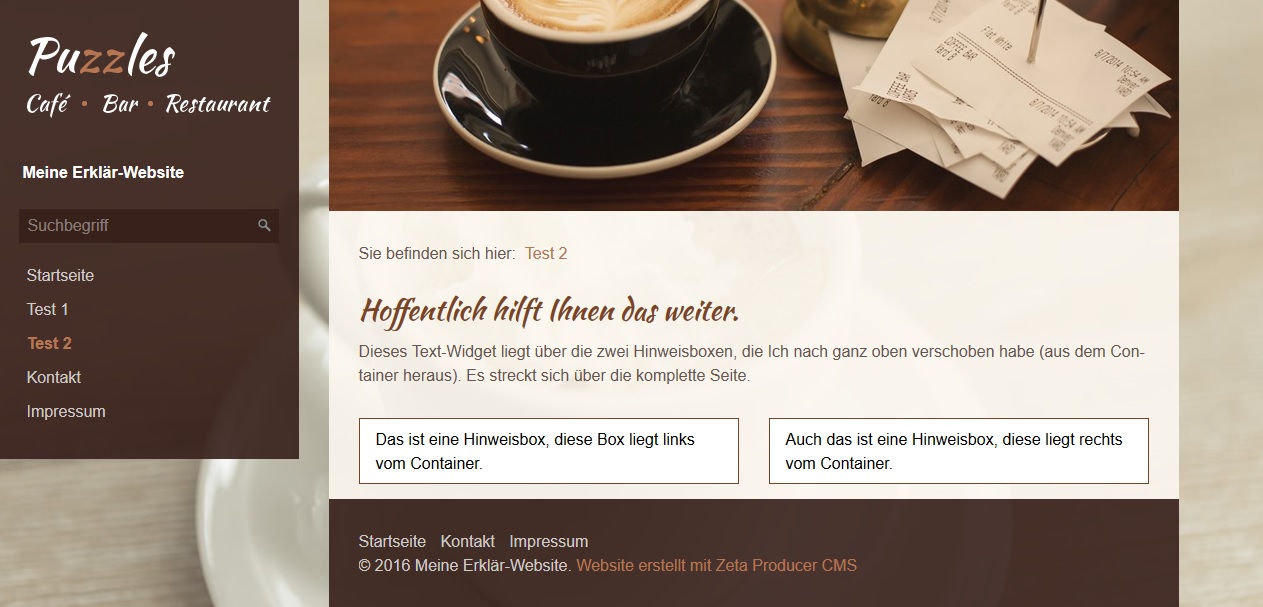

    das kann daran liegen das sich die 3 Artikel in einem Container befinden. Sie müssten einen Artikel einem neuen Container zuweisen oder Sie verschieben den Artikel der sich über die ganze Seitenbreite laufen soll, ganz nach oben. Via das Grid-System den Artikel in die Länge zu ziehen ist nicht möglich, wenn sich 2 Artikel direkt übereinander befinden. Denn dann werden alle Artikel in die Länge gezogen bzw. gekürzt. In einer angehängten Datei habe Ich zwei Hinweisboxen nebeneinander verlegt und einen Text-Widget nach ganz oben verschoben (über die zwei Hinweisboxen).

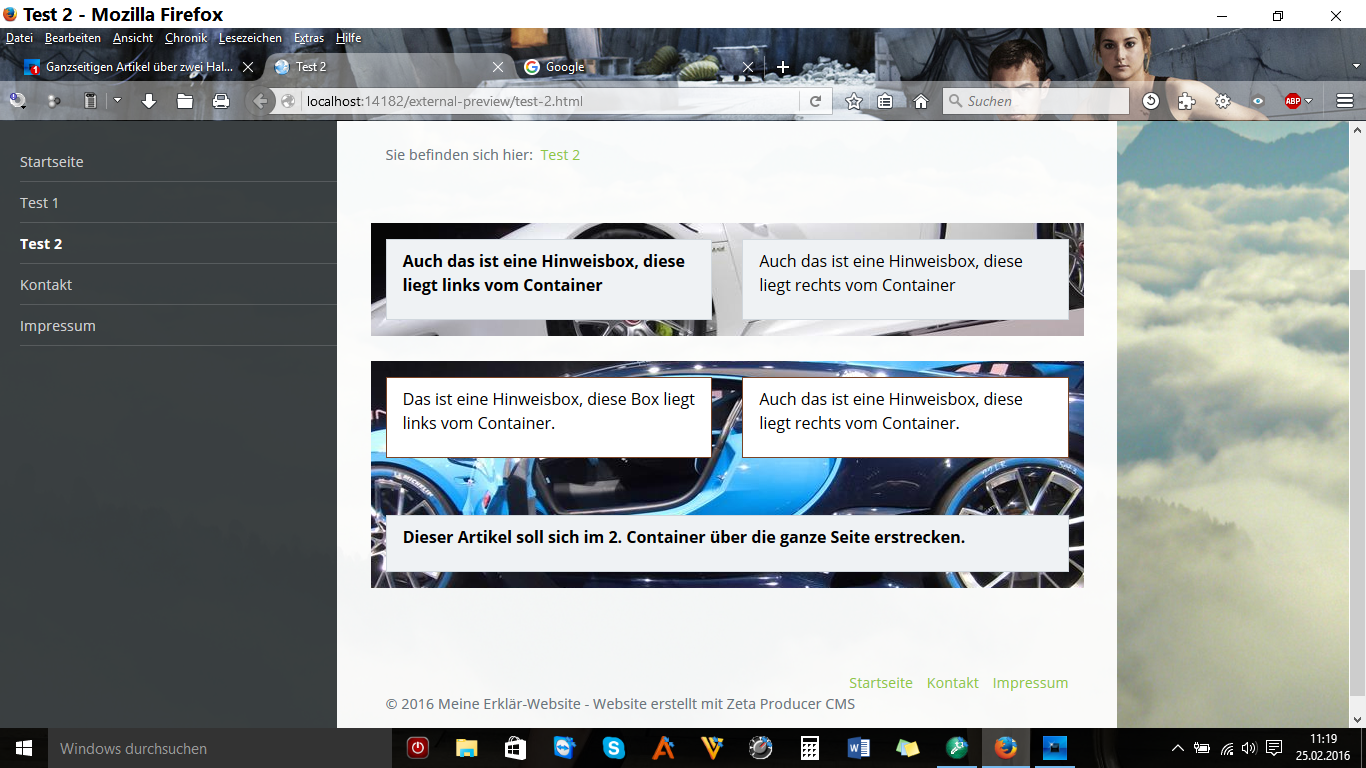

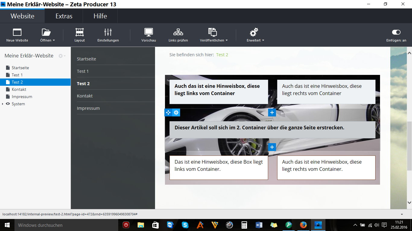

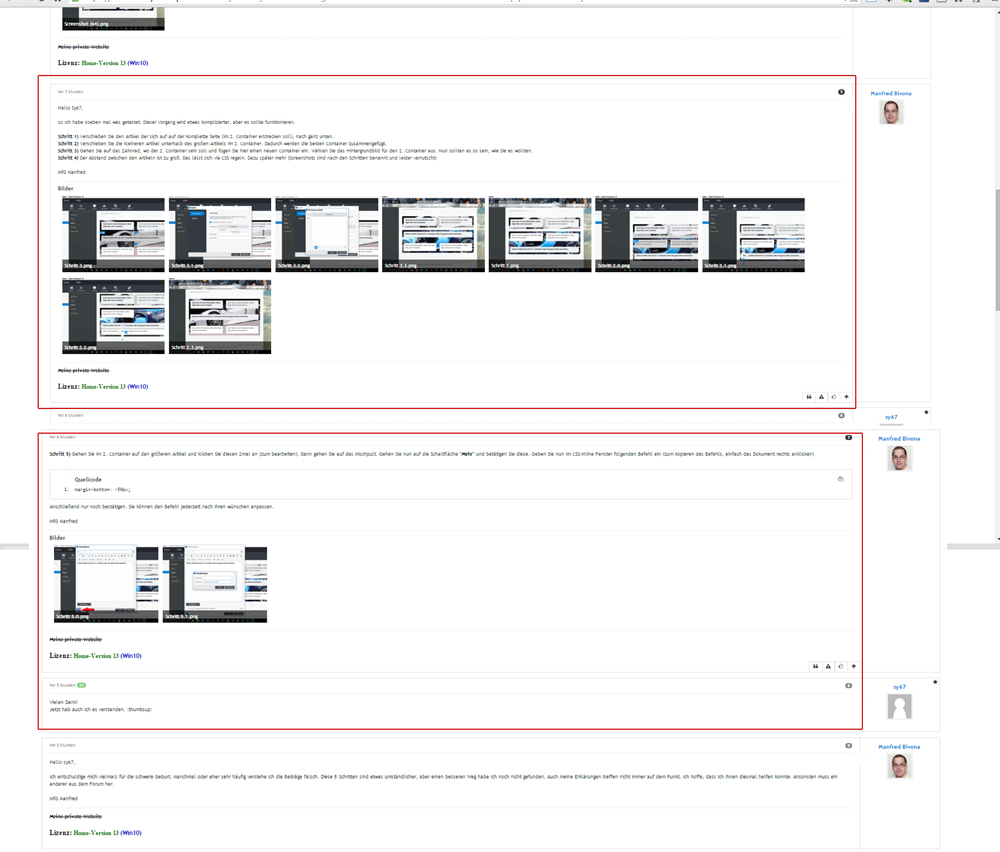

    so Ich habe soeben mal was getestet. Dieser Vorgang wird etwas komplizierter, aber es sollte funktionieren.

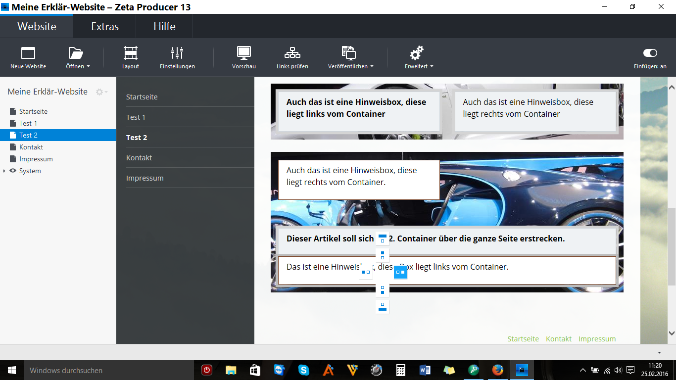

    Schritt 1) Verschieben Sie den Artikel der sich auf auf der komplette Seite (im 2. Container erstrecken soll), nach ganz unten.
    Schritt 2) Verschieben Sie die kleineren Artikel unterhalb des großen Artikels im 2. Container. Dadurch werden die beiden Container zusammengefügt.

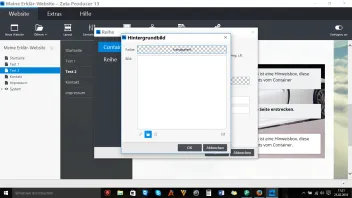

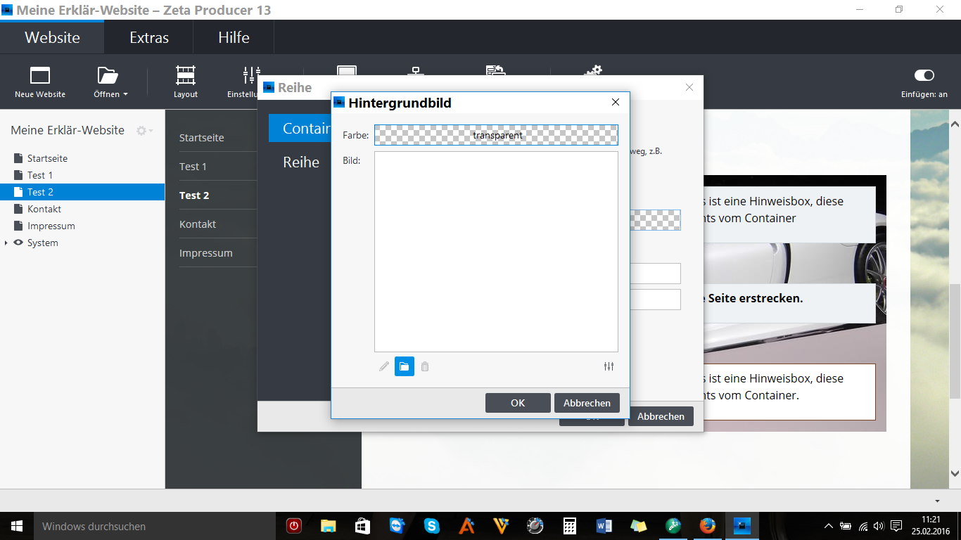

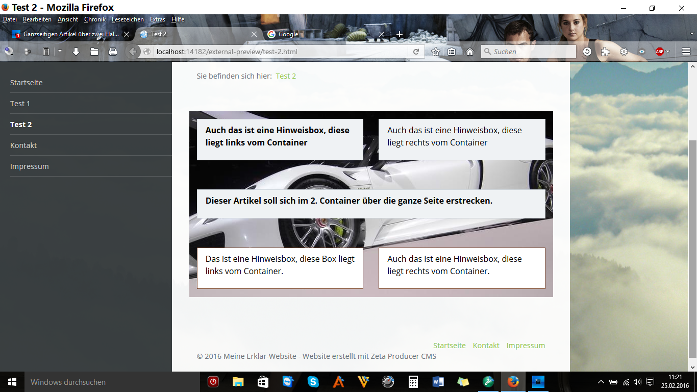

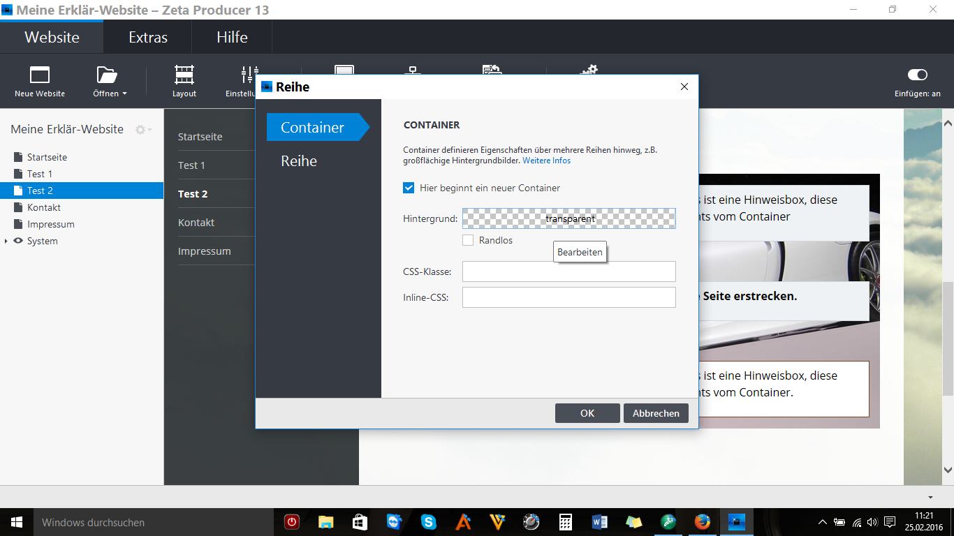

    Schritt 3) Gehen Sie auf das Zahnrad, wo der 2. Container sein soll und fügen Sie hier einen neuen Container ein. Wählen Sie das Hintergrundbild für den 2. Container aus. Nun sollten es so sein, wie Sie es wollten.
    Schritt 4) Der Abstand zwischen den Artikeln ist zu groß. Das lässt sich via CSS regeln. Dazu später mehr (Screenshots sind nach den Schritten benannt und leider verrutscht)
    MfG Manfred

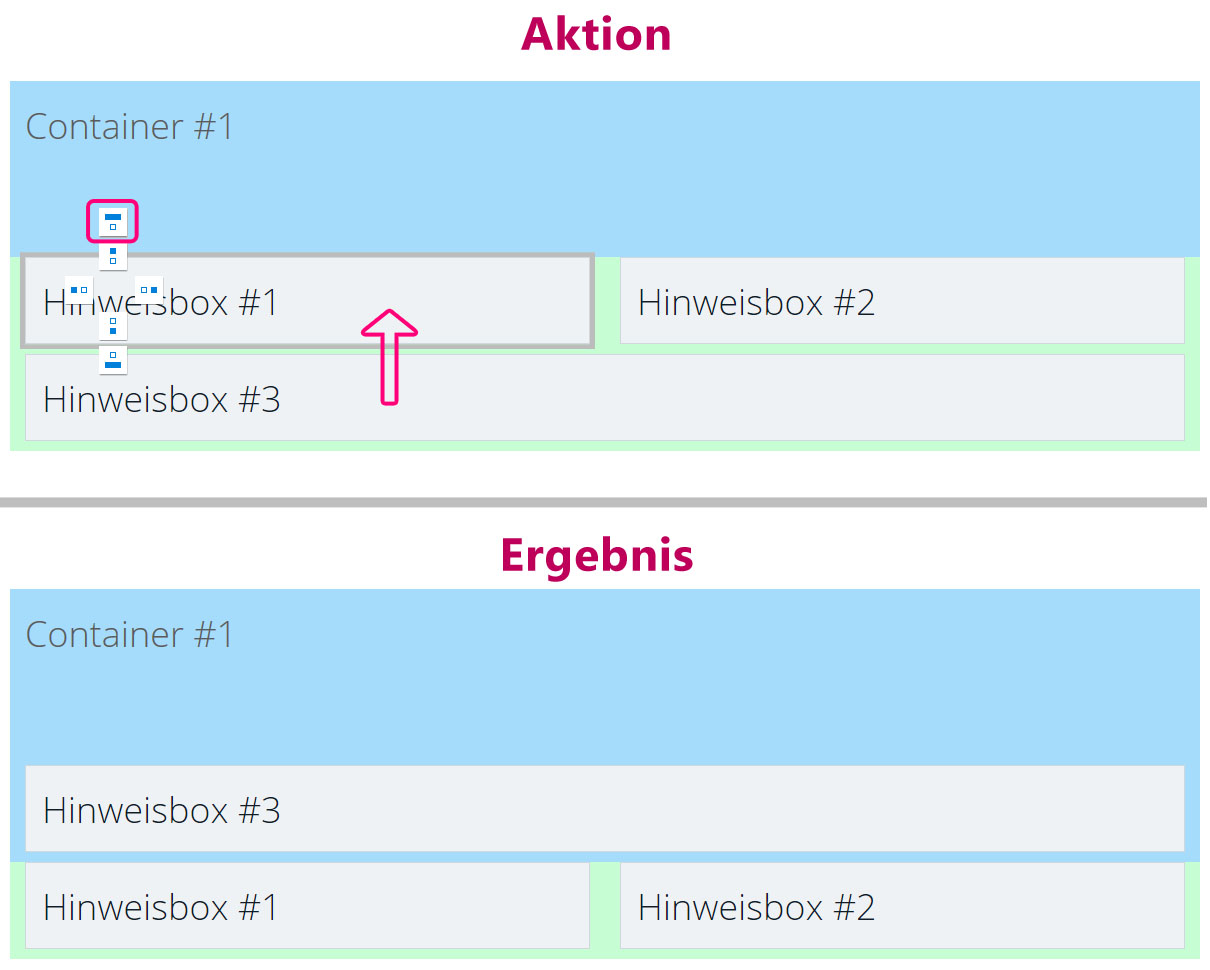

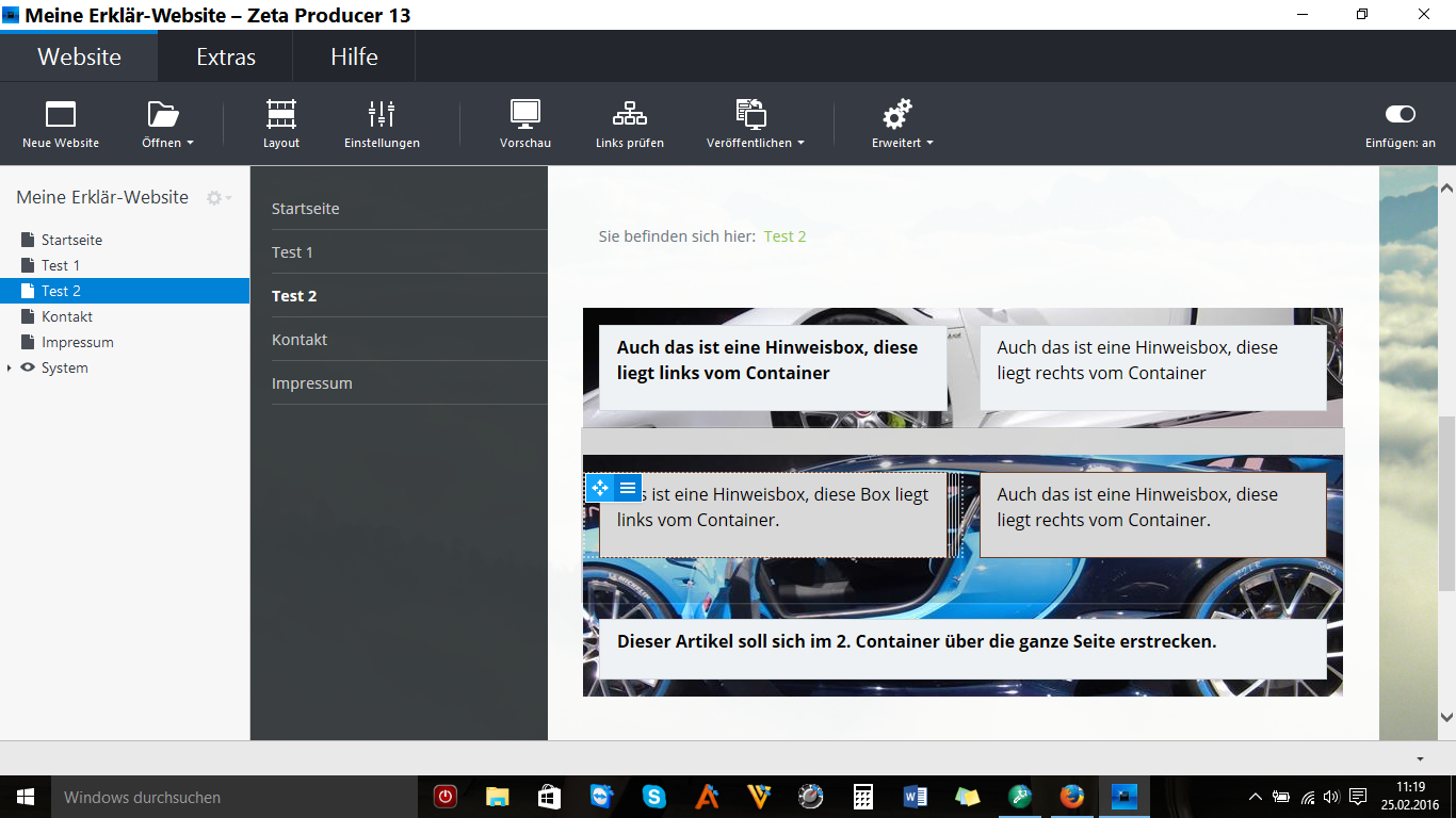

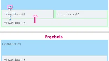

    Genau so mache ich das auch aber mit Anderem Ergebnis. Ich habe nun auch mal was gebastelt, um mein Problem optisch (hoffentlich) etwas besser darzustellen.
    Wenn ich das so mache wie in der Grafik abgebildet, dann landet der Artikel wie gesagt, im oberen blauen Container. Es soll aber als erster Artikel im unteren grünen Container sein.

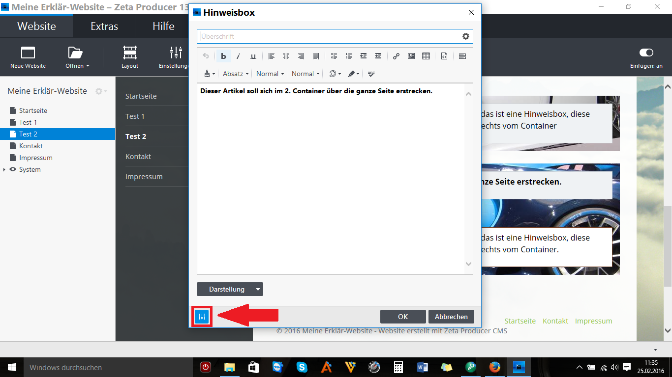

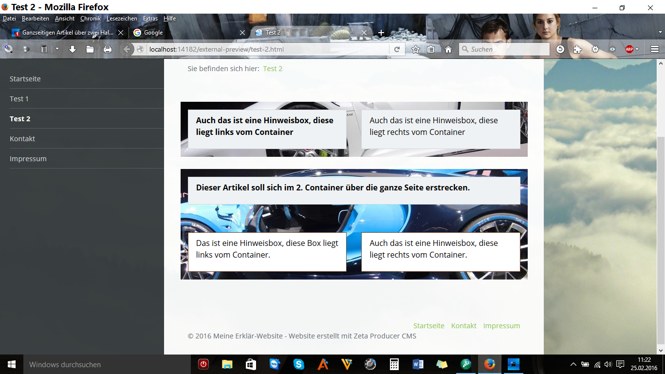

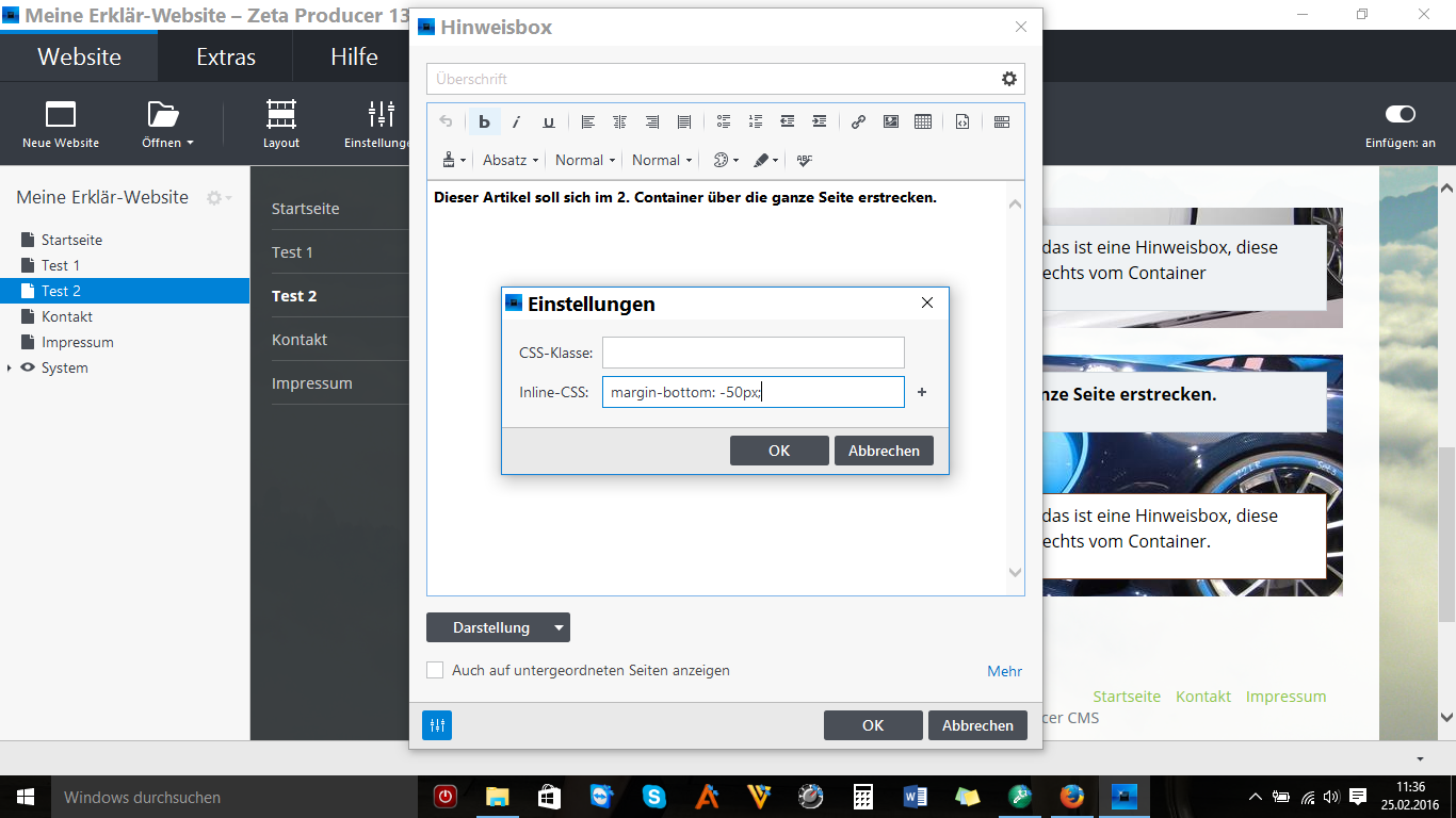

  • Schritt 5) Gehen Sie im 2. Container auf den größeren Artikel und klicken Sie diesen 2mal an (zum bearbeiten). Dann gehen Sie auf das Mischpult. Gehen Sie nun auf die Schaltfläche "Mehr" und betätigen Sie diese. Geben Sie nun im CSS-Inline Fenster folgenden Befehl ein (zum kopieren des Befehls, einfach das Dokument rechts anklicken)
    margin-bottom: -50px;
    Anschließend nur noch bestätigen. Sie können den Befehl jederzeit nach Ihren wünschen anpassen.
    MfG Manfred

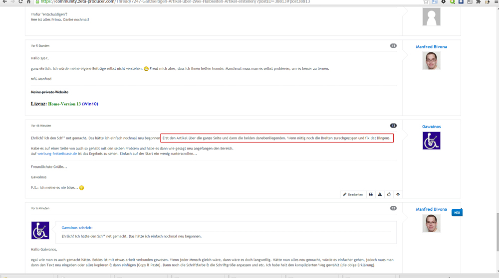

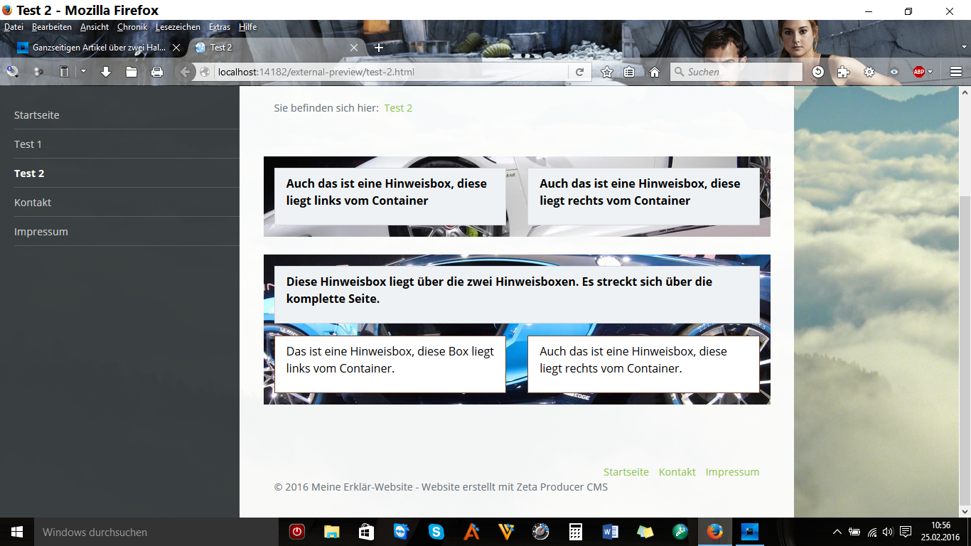

  • Hallo Manfred, alles gut. Aber zur Veranschaulichung habe ich dir mal zwei Anhänge angehangen.
    Anhang 1 ist meine Erklärung und die Lösung seines Problems. Anhang 2 ist ein Teil deines Ansatzes. Nönö es geht nicht um kompliziertes Erklären und Missverstehen. Es geht um Effizienz, Manfred. Zeitgewinn und Einsparung von unnützem Rumdenkens, schonender Umgang mit Energieressourcen des Gehirnes. Kling völlig Plemplem aber isso.
    Ehe man lange an sowas rumhampelt, löst man es eben auf effizient Art. Klar soweit? :) :thumbup:
