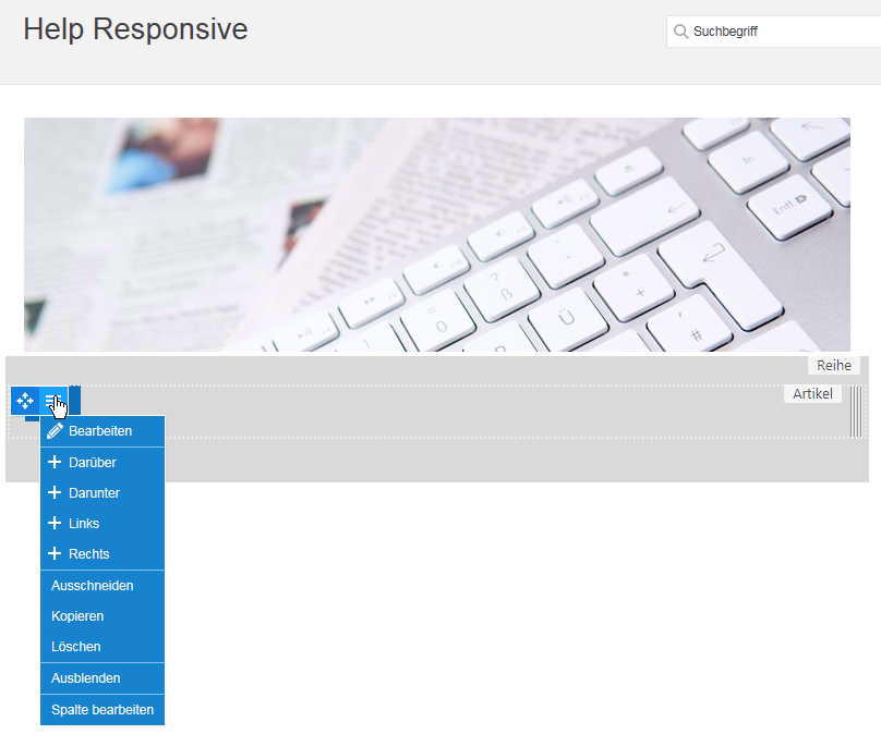

Hallo Rick,
dann erstellen Sie doch über einen Artikel oder unter einem Artikel einen neuen Button und verschieben es dann auf die gewünschte Position. So mache Ich es auch bei den Artikeln, die nicht mehr links oder rechts eingefügt werden können. Mal geht es, dann wieder nicht. Echt verwirrend.
MfG Manfred
Danke für den Tipp, aber das klappt so nicht. Die Buttons sollen exakt nebeneinander sein. Hier lassen sie sich auch mit
der genannten Methode nur über/untereinander platzieren.
Grüße
Rick

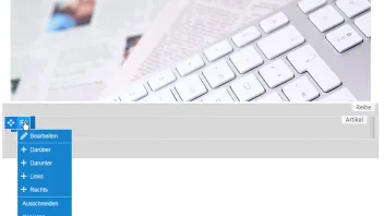

Wenn ein Artikel auf Grund seines wenigen Inhalts so klein ist, dass die +-Icons nicht drum herum dargestellt werden können, dann finden Sie diese im Kontext-Menü – das ist das Menü mit den 3 horizontalen Streifen. Darin sehen Sie dann "+ Darüber", "+ Darunter" etc. um neue Artikel/Widgets and die spezifizierte Position einzufügen.
Die +-Icons, Die Sie angesprochen haben, sind nicht die des Artikels, sondern die der "Reihe" bzw. des Containers und mit denen können nur Inhalte unter oder Über der aktuellen Reihe eingefügt werden.
Siehe auch: https://docs.zeta-producer.com/das-grid-system-verstehen.html
Ja na klar...habe ich glatt übersehen.... ![]()
