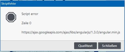

    beim einfügen eines Quelltextes <div v-switch="layout"></div> u.s.w. wird bei der Software Zeta Producer 12.5 immer ein Skript Fehler (siehe Anhang) angezeigt. Der verwendete Code stammt aus einem Online-Baustein und dient zur Einbindung von einem Belegungskalender. Eingegeben habe ich dies beim Text unter "html-Quelltext anzeigen". Ich habe dies mit einem anderen älteren Programm versucht und der Code funktioniert, daher liegt das Problem bei der Zeta Software. Über eine Unterstützung oder Tipps würde ich mich sehr freuen.

    das Skript aus der Fehlermeldung (angular.js) stammt definitiv nicht von uns. Warum es hier also zu Fehlern kommt, können wir leider nicht sagen.
    Generell könne es aber besser sein jeglichen Quelltext im Widget "Quelltext" einzufügen, statt in einem normalen Text-Artikel im Quelltext-Modus.

    Ich habe es auch mit dem Widget "Quelltext" probiert. Die Fehler-Anzeige bleibt. Da der Skriptfehler bereits gleich nach Eingabe des Quellcodes in der Software erscheint, ging ich davon aus bzw. hatte ich gehofft, dass Sie mir weiterhelfen können.

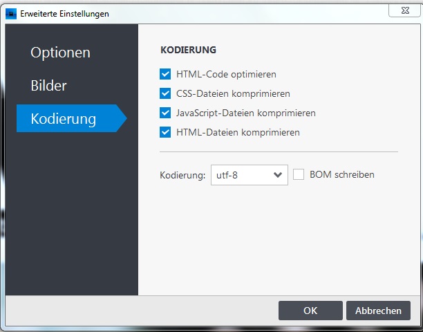

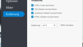

    Manchmal hilft bei so einem Problem auch im ZP unter Website > Erweitert > Erweiterte Einstellungen > Kodierung,
    die Optionen "HTMl-Code optimieren" bzw. "HTML-Code kompromieren" zu aktiviere oder deaktivieren (je nachdem).
    In deinem Fall auch evtl. die Option "JavaScript-Dateien komprimieren" auch mal zu versuchen.

    Ich habe es ausprobiert, der Fehler bleibt leider.

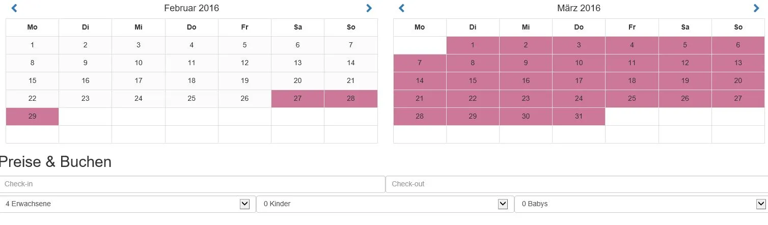

    Wenn ich den Quelltext in ein .html Seite (andere Software) eingebe, erscheint die Seite Online wie folgt ohne Probleme, daher müsste das Skript auch richtig sein:

  • Wenn ich den Quelltext in ein .html Seite (andere Software) eingebe, erscheint die Seite Online wie folgt ohne Probleme, daher müsste das Skript auch richtig sein:
    ich habe jetzt mal das Script in einen normalen Texteditor eingegeben und als .html gespeichert, das sieht dann so aus: https://community.zeta-producer.com/www.hanabi-pirna.de/mathias.html
    das Script schein also tatsächlich erstmal zu funktionieren.
