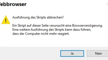

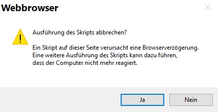

  • Hallo Herr Lilienthal alias Hanabi,
    vielen Dank für die Antwort.
    Ich denke mal, dass outlook.de zu einer bekannten Domian gehören sollte. Vor einigen Monaten konnte Ich mir noch selbst eine Nachricht via dem Kontaktformular zusenden. In letzter Zeit häufen sich jedoch immer wieder vermehrt folgende Fehlermeldung: Siehe Dateianhang.
    Gibt es da eventuell einen zusammenhang? Die Meldung taucht auf, wenn Ich gerade an meiner Website arbeite (via Desktop CMS Programm).
    MfG Manfred

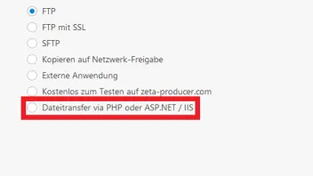

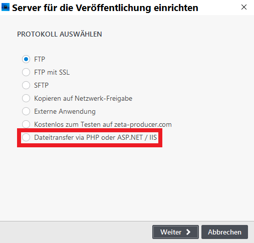

  • Hallo Manfred,
    Mit welcher PHP Version läuft denn deine Website?
    Aktualisiere die Version und stell im Zeta auf aus "VIA PHP" um/ein um es mal zu testen.
    Hallo Andre,
    Zu 1) Mit welcher PHP-Version meine Website läuft, das weiß Ich jetzt. Mittlerweile habe Ich meinen Webspace gewechselt und bin nun bei Strato.
    PHP Version 5.6.18
    Zu 2) Wo soll Ich es auf "via PHP" einstellen / ausstellen? In den FTP-Einstellungen?
    MfG Manfred
