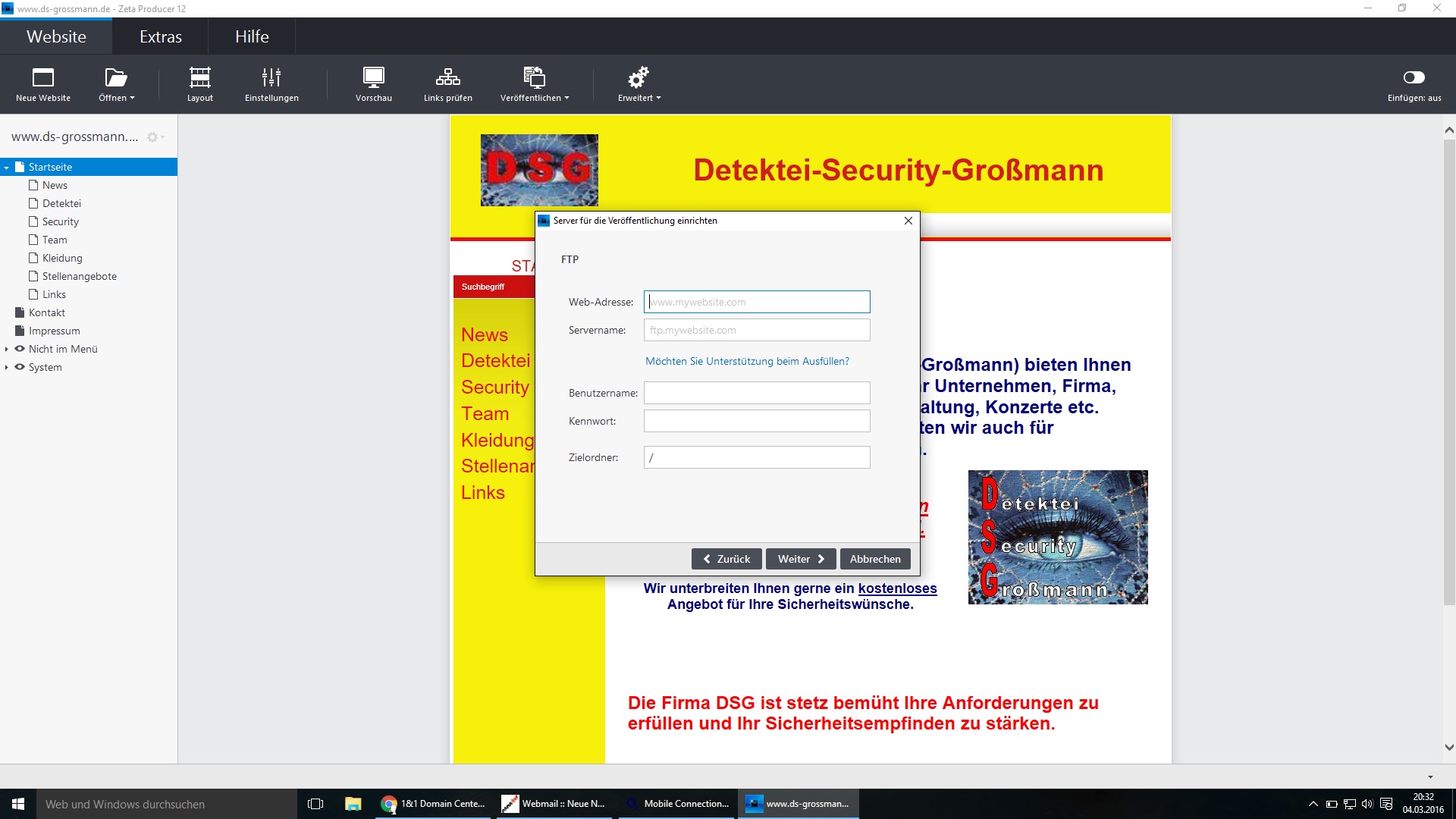

ich komme mit der Konfigurierung der Servers nicht klar.
Meine Seite läuft über 1&1.
Was muss ich denn wo eintragen?
Meine Homepage: http://www.ds-grossmann.de
Wie muss ich die FTP Server konfigurieren?
Hallo DS,
zunächst solltest Du im 1&1-Controlcenter kontrollieren, welche Verwendung Du für deine Domain eingetragen hat. Im Normalfall ist dies "Webspace". Wenn Du keine weiteren Domains in deinem Paket hast, sollte der Webspace auf "/" verweisen.
Bei den FTP-Einstellungen gibst Du folgendes an:
Web-Adresse: https://community.zeta-producer.com/www.ds-grossmann.de (mit www. vorn, wird leider hier im Forum automatisch in einen Link gewandelt)
Servername: ds-grossmann.de
Benutzername: uXXXXXXXXX (XXX - die Ziffern des Benutzerzuganges)
Kennwort: dein Kennwort
Zielordner: / (nur der Backslash "/" sonst nix)dann auf "mehr"
Modus: passiv
Anschluss: 22 bei 1&1 erfolgt der Zugang normalerweise über SFTP, daher 22,
falls Du kein SFTP im Paket hast, die 21
Zlib-Komprimierung andann auf testen, wenn Test erfolgreich dann weiter

Habe alles so gemacht, wie Sie es mir geraten haben, aber dann kommt die Fehlermeldung:
