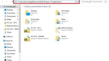

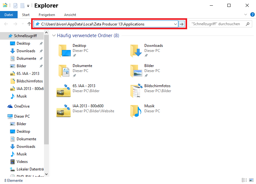

  • Ich finde diese Datei producer-core.exe.config nicht und auch nicht C:\Users\ukeim\AppData\Local\Zeta Producer 12.5\Applications"
    Was kann man noch machen?
    Mit freundlichen Grüßen Gerhard Groß
  • Im angegebenen Pfad müssten Sie "ukeim" durch Ihren Benutzernamen ersetzen. Am einfachsten öffnen Sie diesen Pfad aber über einen Rechtsklick auf das Zeta-Producer-Icon auf Ihrem Desktop und die Wahl der Option "Dateipfad öffnen" aus dem Kontextmenü das sich durch den Rechtsklick öffnet.
    Hallo Herr Groß,
    der Herr Seiz war schneller gewesen. Alternativ können Sie den Pfad auch kopieren und über den Explorer aufrufen. Dann sollten Sie direkt in dem Verzeichnis landen (insofern der Pfad richtig angegeben wurde). Habe es mit der 13er Version probiert. Den Pfad musste Ich etwas ändern. Danach einfach nur nach der Datei producer-core.exe.config suchen. Dann nur die Befehle befolgen. Fertig.
    MfG Manfred
  • habe ich jetzt C:\Users\Gerhard Groß\AppData\Local\Zeta Producer 12.5\Applications
    und wie geht es weiter?
    Ich hoffe, ich nerve Sie nicht.
    Hallo Herr Groß,
    kopieren Sie sich den Pfad und fügen Sie diesen Pfad im Explorer ein (ähnlich wie ein kopierter Link im Browser). Den Explorer sollten Sie mit Windwos (Taste / Symbol) + E aufrufen können.

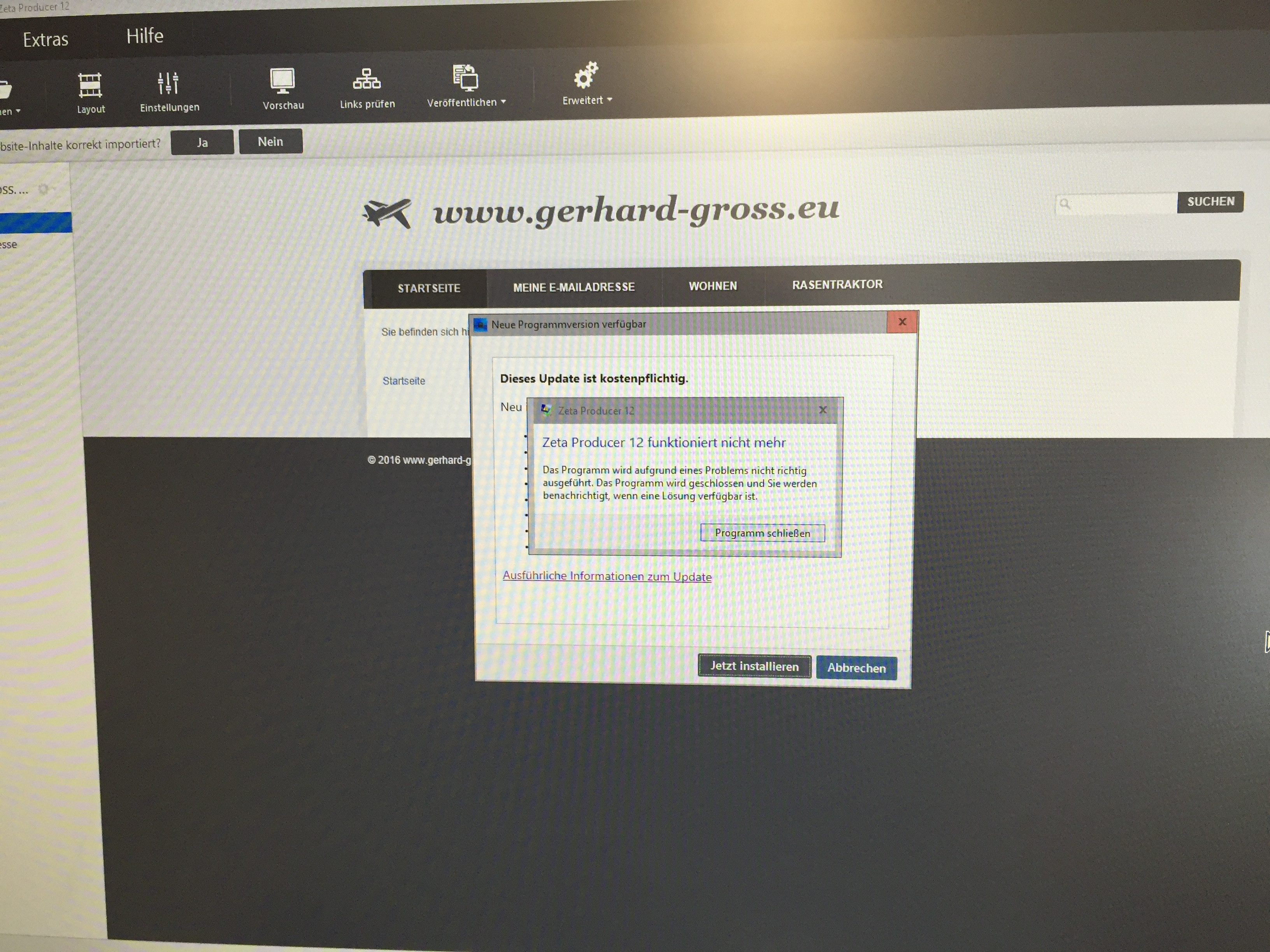

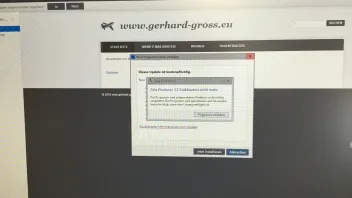

    es kann schon sein, dass ich meine Internetseite mit 12.2 bearbeitet habe, schon länger her (Monate).
    Wenn ich Version 12.2 aufrufe, macht das Fenster auch auf, aber nach einigen Sekunden kommt die Fehlermeldung:
    Zeta Producer 12.5 funktioniert nicht mehr. Das Programm wird auf Grund eines Problems nicht richtig ausgeführt.
    Das Programm wird geschlossen. Und so weiter.
    Siehe auch Bild im Anhang.
    Diese Meldungen kommen bei allen Versionen, angefangen bei 12.3, 12.5, 13,01
    bei Version 11 nicht und da bin ich dran am Einfügen.
