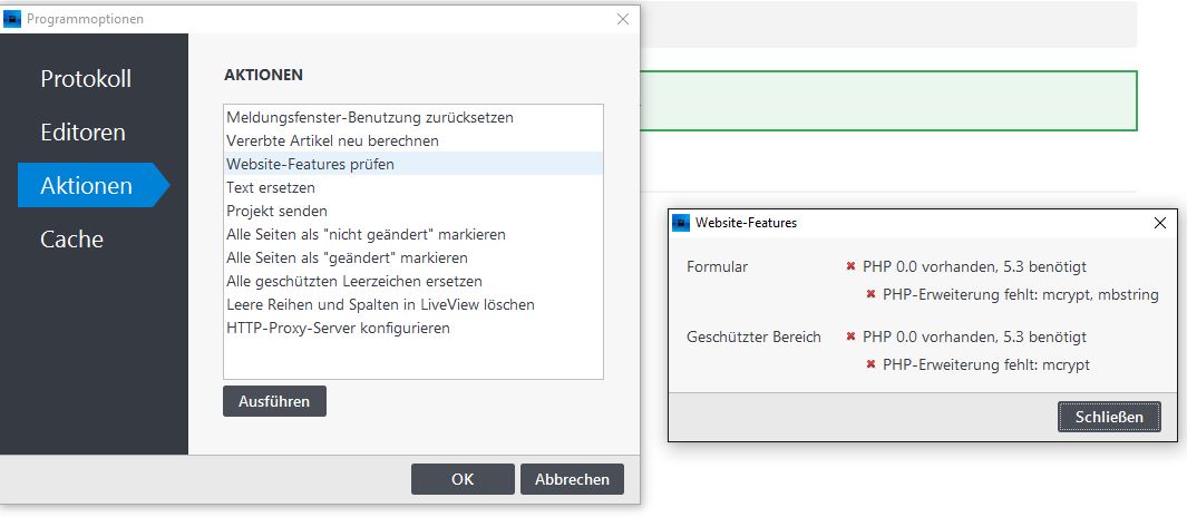

    Ich verwende seit vielen Jahren erfolgreich den all-inkl.com Webserver. Wenn ich nun die Website Features über das vorgegebene Menü teste, kommen folgende Fehlermeldungen.
    Mein Webserver hat jedoch folgende Version:
    Habe dies an all-inkl.com gemeldet. Die teilen mir mit, dass dies einen Fehler der Zeta Producer 13.1.0 sein muss.
    Kann mir bitte jemand mitteilen, wie ich dieses Problem lösen kann?
    VIelen Dank!
    Freundliche Grüsse
    Hugo Brunner
    Ich verwende aktuell die Zeta Producer Premium-Version 13.1.0
    die Funktion "Website-Features prüfen", setzt voraus das die FTP-Konfiguration im ZP richtig eingestellt ist.
    Vermutlich stimmt da bei dir was nicht ganz, wie z.B. die Angabe der Web-Adresse.
    Ggf. mal einen Screenshot davon hier posten.
    Desweiteren ist es auch empfehlenswert (wenn du das nicht machen solltest), über das ZP eigene "Veröffentlichen" ein Projekt auf den Webserver zu übertragen.

    Besten Dank für Deine Inputs. Habe nun die Website komplett auf eine neue URL (ohne ..../unterordner) geladen. Nun ging der Test und es funktioniert.
    Es ist Schade, dass Zeta dies nicht "versteht", dass man Testweise Projekte in Unterordner laden und testen muss (z.B. https://community.zeta-producer.com/www.muster.com/neu ), dies sollte in einer nächsten Version möglich sein.

    der ZP versteht schon so was ;)
    Man muss halt bei der Web-Adresse auch die Angabe des Unterordners mit angeben, wie z.B. "http://www.meine-seite.de/neu/"
    Dann geht das, mit den Website-Features prüfen.
    Diese Angabe ist u.a. auch wichtig für das richtige funktionieren, anderer Module im ZP.
