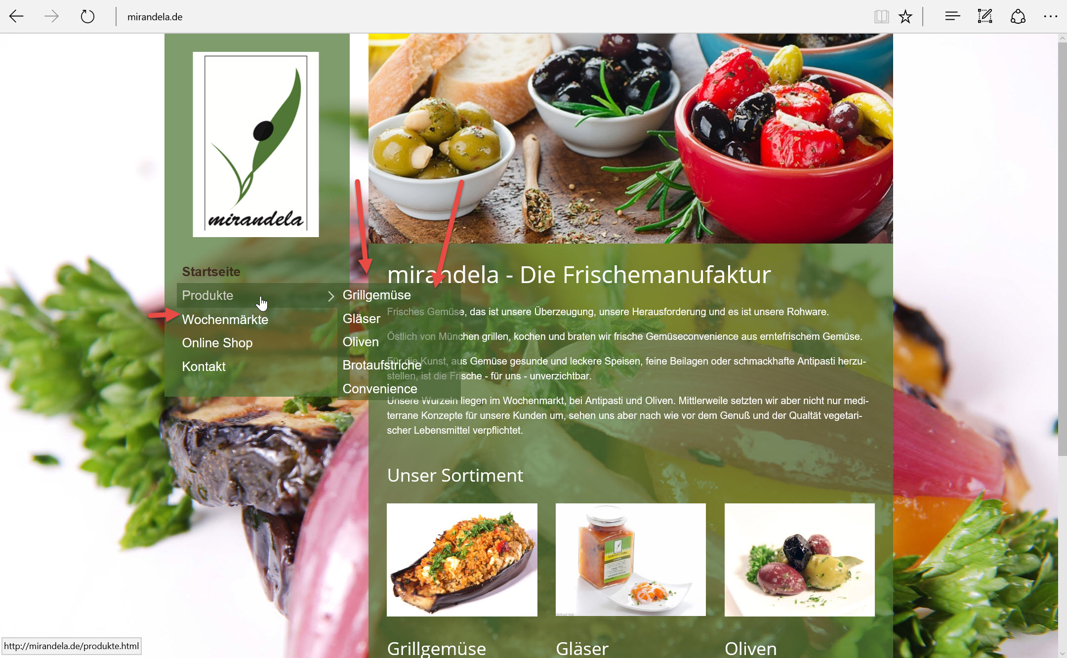

  • Hallo Herr Seitz,
    Sie können nun die Seite live sehen unter https://community.zeta-producer.com/www.mirandela.de. Wie beschrieben funktioniert unter Chrome / Touchscreen die Subnavigation nicht, im Edge schon.
    Das Menü fährt natürlich rechts aus (mann sollte Sonntags nicht arbeiten), siehe Screenshot. Es überlappt den Contentbereich. Ich würde mich wünschen, dass das Menü nicht nach rechts aufklappt, sondern sich die Menüpunkte ab "Wochenmärkte" nach unten fährt und die Subnavigation von "Produkte" sich unter die Navigation "Produkte" schiebt. (Hoffentlich verstehen Sie was ich meine).

    Dan Menü klappt aber auch auf normalen Geräten nach rechts aus und überlappt den Inhaltsbereich.
    Würden Sie das Template dann auch so abändern, dass die Navigation nach unten "aufschiebt"?
    LG
    Thomas
    eine Änderung am Design/Template ist aktuell nicht geplant, Ihr Wunsch ist aber notiert. Als Workaround könnten die entsprechenden Farben des Menüs so gesetzt werden, dass trotz Überlappung alles gut lesbar bleibt.

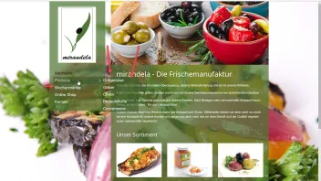

  • Guten Morgen Herr Seiz,
    viel besser :) . Das Submenü klappt jetzt bei onclick aus und fährt auch wieder ein wenn man noch mal auf den Navigationspunkt klickt.
    Noch Potential: Wenn man das Menü wieder zuklappt, scheint die Hintergrund-Graphik neu zu laden? Das wirkt sehr unruhig.
    Hier der Screencast daszu: http://screencast.com/t/Mk4SbDdvVv4T

    das Verhalten ist in diesem Layout in der Desktop-Auflösung so gewollt. Beim ersten Klick wird das Untermenü der entsprechenden Seite geladen und beim 2. Klick wird die Seite geladen auf die geklickt wurde. Dadurch Sieht es für Sie so aus, als ob das Hintergrund-Bild geladen wurde (er wurde aber die ganze Seite geladen).
