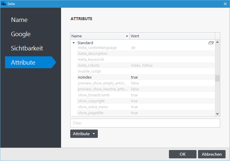

    um weitere Mißverständnisse zu vermeiden, lassen Sie uns erst mal klären, um welche Suche es @MrSmiley eigentlich geht.
    Geht es Ihnen um Suchmaschinen wie Google und Sie wollen vermeiden, dass bestimmte Seiten in deren Index auftauchen?
    Oder Geht es Ihnen darum, bestimmte Seiten von der in jeder Zeta Producer Website eingebauten internen Suche auszuschließen?
  • Hallo Herr Seiz,
    Es geht um die interne Suche.
    Aber schön wäre es auch, wenn die Googlesuche mit eingeschlossen wäre.

    die interne Suche ist ja über "noindex" bereits für die Seite abgeschalten. Um die Seite auch bei Google & Co. zu verbergen, solltest Du zunächst über ->"Seite bearbeiten" ->"Google" das Häkchen bei "in Sitemap aufnehmen" rausnehmen.
    Danach gehst Du in die "Einstellungen" ->"Google" und aktivierst dort das Erstellen der "robots.txt" Dort fügst Du folgende Zeilen (ohne Zeilennummer) ein:
    User-agent: *
    Disallow: /gesperrtes-verzeichnis/
    Disallow: /gesperrte-datei.html
    Disallow: /logs/
    Disallow: /seite-nicht-gefunden-html
    Disallow: /nachricht-erfolgreich-gesendet.html
    Disallow: /nachricht-konnte-nicht-versendet-werden.html
    Sitemap: http://www.meinedomain.de/sitemap.xml
    Verwende für jedes gesperrte Verzeichnis oder Datei eine eigene Zeile.
    Wenn auf der Seite Fotos enthalten sein sollten, besteht grundsätzlich das Problem, dass das Verzeichnis /media ja im Normalfall durch google & Co. mit gecrawlt wird. Entweder Du sperrst auch das Verzeichnis /media/ komplett (wie in Zeile 2) oder Du benennst die auf der Seite verwendeten Fotos um nach dem Muster intern###.jpg und fügst dann noch folgende Zeile vor den letzten Eintrag der robots.txt ein:
    Disallow: /media/images/int
    Du musst Dir aber darüber im klaren sein, dass nicht alle Suchroboter die robots.txt respektieren. Der MJ12bot beispielsweise lässt sich durch keinen Eintrag in der robots.tx stoppen.
    Noch mehr Schutz bekommst über den "geschützten Bereich" oder die "Hardcorelösung" bei Deinem Provider: "geschützte Verzeichnisse.
