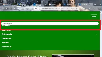

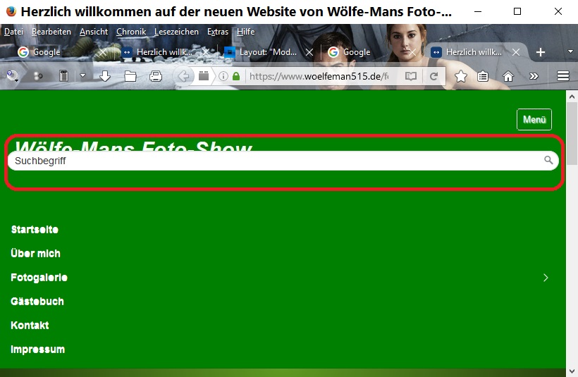

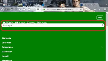

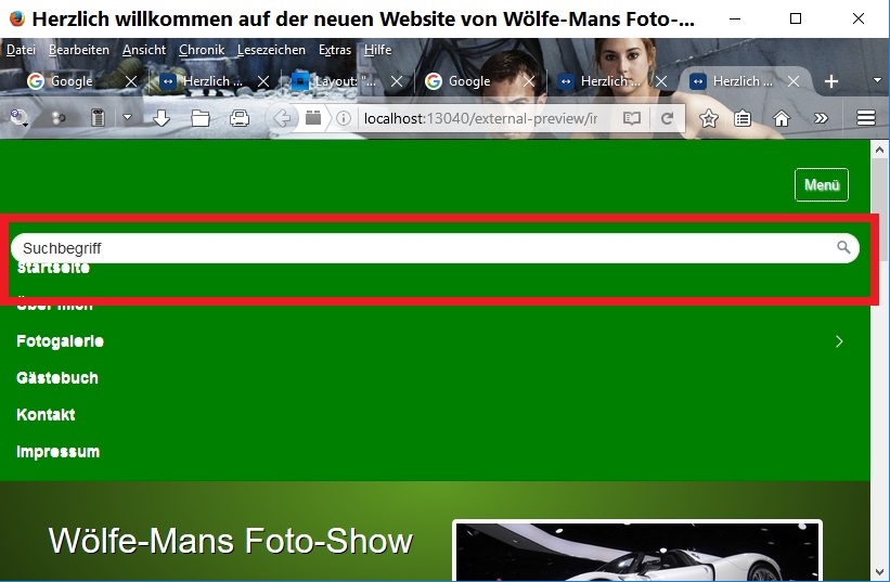

    Einen weiteren Fehler gibt es, wenn man die Website auf dem Desktop die man über dem Browser aufgerufen hat, das Fenster des Browsers jedoch verkleinert. Das sogenannte Mobile-Button ist ja vorhanden. Doch leider überlagert sich die Suchleiste über das Logo. Ohne das Logo wird die Schaltfläche "Startseite" von der Suchleiste überlagert. Anbei zwei Screenshots.

  • Das Logo ist zu breit und verdrängt daher z.B. in der Desktop-Auflösung die Navigation nach unten…
