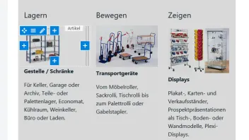

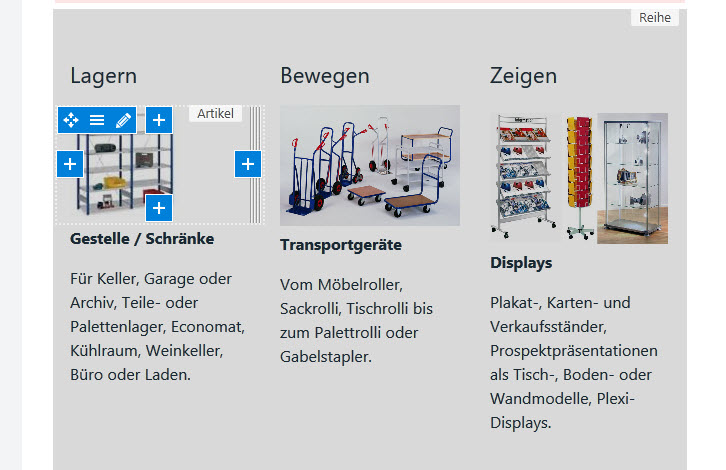

  • Hallo zusammen, habe wieder 2 kleine Probleme.
    Ich habe einen 3-spaltigen Container gemacht, dazu zwei Fragen:
    • was bedeuten die feinen "Striche" neben den Bildern (im Zeta während der Bearbeitung)
    • wie schaffe ich es, dass der Text unter den Bildern auf der gleichen Höhe startet?
      • Muss ich die Bilder vorher alle auf gleiche Grösse ändern oder schaffe ich das mit Bordmitteln?
  • Hallo Pete,
    die feinen Strichen neben dem jeweiligen Artikel (Bild) ist das Grid-System. Dieses kann man in die Länge ziehen oder wieder kürzen. Mehr Infos dazu siehe hier.
    Meine persönliche Empfehlung ist: Passen Sie die Bilder die gleiche Auflösung an. Dann sollte der Text wieder auf der gleichen höhe sein. Ist das nicht der Fall, so würde Ich folgendes empfehlen: Kopieren Sie sich den Text und sichern Sie den Text auf Ihrem Desktop (Text-Datei). Löschen Sie den Textartikel unter dem Bild (was nicht auf gleicher höhe ist). Fügen Sie unterhalb dem Artikel den gesicherten Text wieder als Text-Widget hinzu. Ich hatte die selbe Probleme gehabt (Bilder hatten andere Auflösungen gehabt). Die Bilder alle in einer Auflösung anzupassen war nicht möglich (Höhe & Breite). Daher entschied Ich mich für das Carousel.
    Die andere alternative wäre den Text via einem CSS-Befehl (über Inline CSS) anzupassen. Das müssten Sie aber in dem Bild-Widget einfügen.
    margin-bottom: -10px;
    MfG Manfred
    falls Sie die Vertikalen Linien meinen, das ist ein "Anfasser", an dem Sie einen Artikel bzw. ein Bild (eigentlich die Spalte) breiter ziehen können.
    Damit die Texte auf gleicher Höhe anfangen, gibt es zwei möglichkeiten:
    1) Sie sorgen dafür, dass alle Bilder gleich hoch sind
    2) Sie verschieben die Texte in eine neue Reihe unter die Bilder (dann wäre halt über den Texten jeweils ein unterschiedlicher Abstand zur Unterkante des darüber stehenden Bildes)

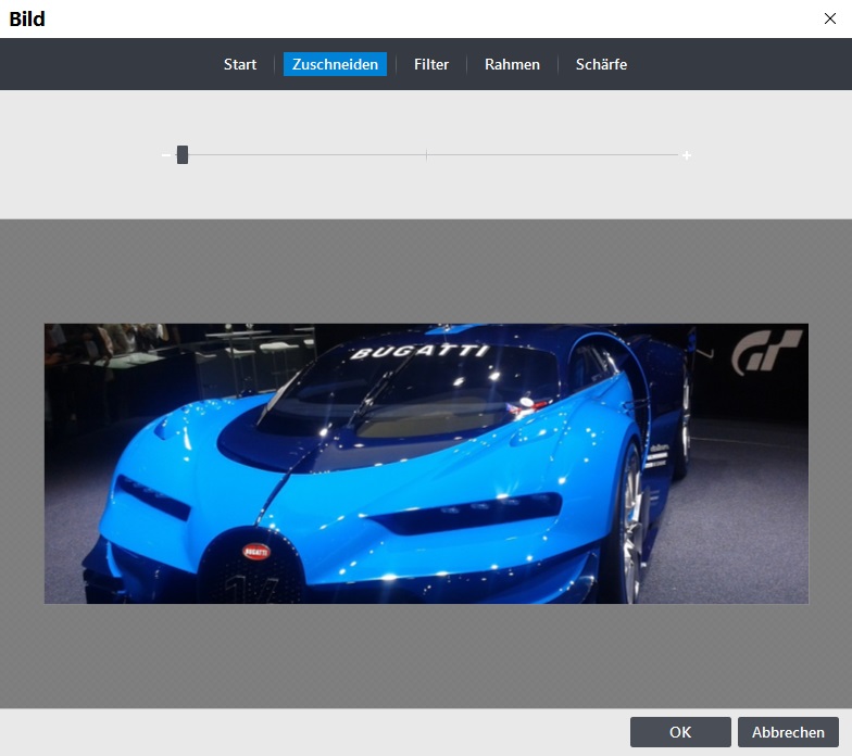

  • Ja, kann ich natürlich machen, aber es geht mir um die grundsätzliche Art der Bearbeitung. Ich will ja lernen, was die beste Möglichkeit ist.
    Hallo Pete,

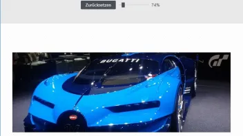

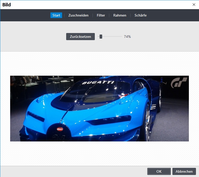

    auch über Zeta Producer kann man die Bilder bearbeiten/zuschneiden. Jedoch habe Ich das bisher noch nicht gemacht. Da müssten sich andere User aus dem Forum melden.

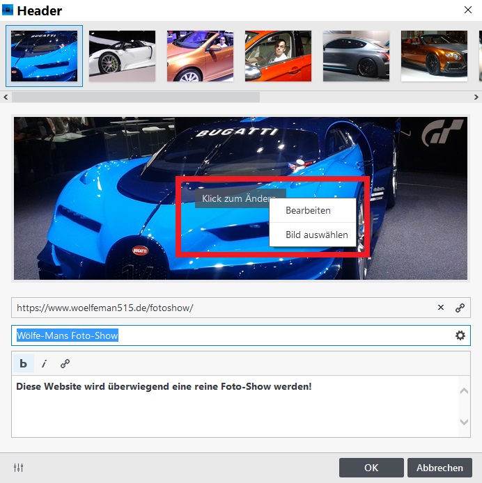

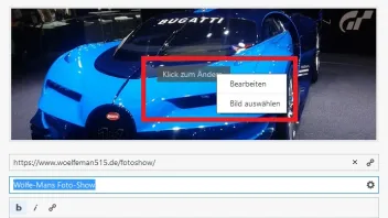

    Vorschlag 1)
    So können Sie vorgehen: Auf das jeweilige Bild gehen (doppelklick beim Artikel zum bearbeiten) "Klick zum ändern" > "Bearbeiten" > dann die gewünschte Option (siehe auch Dateianhang).
    Vorschlag 2)
    Alternativ: Website > Erweitert > Bilder > (dann zum gewünschten Fotoalbum gehen - wo das jeweilige zu bearbeitende Bild ist) > rechtsklick Maus (auf das zu berabeitende Bild) > Größe ändern > Ok
    Ob das Bild die Größe bei behält (ohne zu verzerren) kann Ich Ihnen nicht beantworten.
