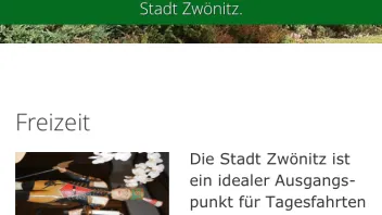

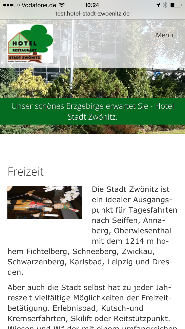

Hallo, sehr kurios finde ich das das linke Bild im IPhone quer dargestellt wird : http://test.hotel-stadt-zwoenitz.de/freizeit.html
was kann ich dagegen tun?
[Blockierte Grafik: http://test.hotel-stadt-zwoenitz.de/media/images/a-nussknacker.jpg]
Bild wird im IPhone quer dargestellt
Hallo Nemessis,
im aktuellen Entwurf hast Du ja das Bild inzwischen schon ausgetauscht gegen eines, welches original im Querformat aufgenommen wurde.
Künftig kannst Du folgendes probieren: Öffne das Bild mit einem externen Bildbearbeitungsprogramm wie Irfan-View, drehe es, falls erforderlich, auf Hochformat und gehe dann auf "speichern unter". Falls dabei Optionen mit "Original-EXIF-Informationen" angeboten werden, ist es wichtig, diese zu "überschreiben" bzw. zu "nicht behalten". Die EXIF-Informationen werden bei der Aufnahme des Bildes mit in die *.jpg geschrieben und enthalten Daten wie das Aufnahmedatum, Kameramodell, Blende, Auflösung und Ausrichtung. Diese Daten bleiben (wenn man sie nicht ausdrücklich überschreibt) erhalten und werden dann auch mit ins Internet und letztlich bei Aufruf der Seite auch wieder auf das I-Phone übertragen, welches dann das Bild anhand der EXIF-Informationen auszurichten versucht. Wenn die Daten bei Aufnahme fehlerhaft gespeichert waren, liegt das Bild dann auf der Seite. Mir ist das ganze schon bei Bildern von verschiedenen Kameramodellen vorgekommen, ein System ist also nicht erkennbar und daher auch leider keine gezielte Vorbehandlung möglich. Übrig bleibt nur der eigene Kontrollblick, um solche Fehler auszuschließen.
Hallo Thomas, Danke für deine Hilfe, hab es aber nun einfacher gelöst, aber warum wird es sonst überall richtig dargestellt?
Hallo Nemessis,
keine Ahnung warum. Wie gesagt, auch der Fehler selber scheint kein direktes System zu haben. Bei Drop-Box- Bildern passiert so etwas aber auch ab und zu.
sehr dubios - DANKE trotzdem!
