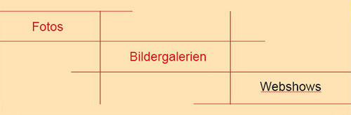

  • Hallo Thomas,
    vielen herzlichen Dank für Deine Bemühungen. Ich habe Deinen Quellcode ausprobiert; grundsätzlich funktioniert dieses Quelltext-Widget einwandfrei. Aber aufgrund der verschiedenen Artikel-Abstände zueinander bin ich, wenn ich ganz ehrlich sein soll, doch mit dem Ergebnis nicht zufrieden. Vielleicht habe ich ja hierbei auch abwegige Vorstellungen.
    Meine Idee habe ich nachfolgend mal kurz skizziert:
    [Blockierte Grafik: http://www.shientzsch.de/bilder/muster.jpg]
    Aber da müsste ich selber erst noch einmal rumprobieren, wie es für mich wirklich am vernünftigsten aussieht. Darüber lässt sich dann sowieso streiten und an die mobile Ansicht habe ich dabei überhaupt nicht gedacht.
