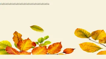

    Hat zufällig jemand einen Programm Code, mitdem man ein Bild über die ganze Seite anzeigen lassen kann?
    Also von ganz links bis ganz rechts? (Höhe bleibt gleich; nur Breite über die ganze Seite)
    Mit dem Programm geht das ja nicht so ganz da auf der linken Seite erst ab dem Inhaltsbereich angefangen wird mit dem Bild....
    (siehe Anhang)

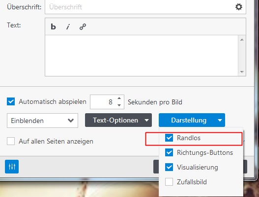

  • Hallo Kevin,

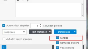

    schau dir mal folgendes Bild dazu an, und die Option "Randlos".
    Ich vermute, das dies dir weiterhelfen könnte, oder?
    Ist zwar vom Widget "Slider", aber den kannst du ja auch für ein einzelnes Bild verwenden ;)

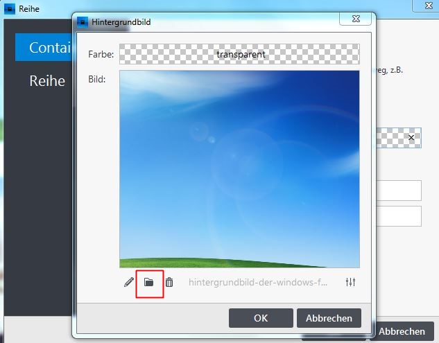

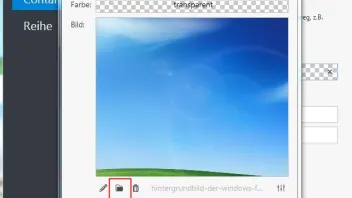

    Oder aber du machst das über einen "Container" und fügst in diesen das Bild ein.
    Infos dazu: https://docs.zeta-producer.com/einen-container-definieren.html
    Bei Hintergrund "Randlos" markieren und dann in das Feld "Hintergrund" klicken und ein Bild auswählen (rot markiert im Bild2).

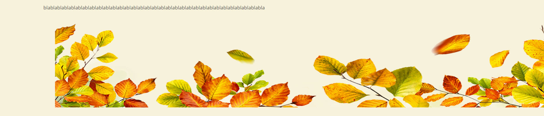

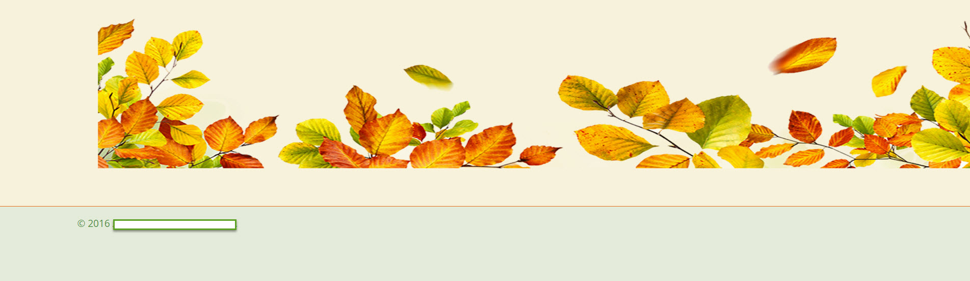

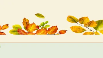

  • Das Bild sollte innerhalb des Inhaltsbereiches sein. Also nicht als Hintergrund.
    So sieht es bis jetzt aus (siehe Anhang)
    Benutztes Layout: Tweet

  • Hallo Kevin,
    habe jetzt mal eben folgendes versucht:
    Wenn du ein Bild im Artikel unter "Bild" einfügst, gibt es u.a. ja das Feld "CSS-Stil".
    Wenn du in diesen folgendes einfügst: position: absolute; left: 0px; wird das dementsprechende Bild über die volle Breite dargestellt.
    (Eben schnell unter deinem verwendeten Layout "Tweet" getestet).
    Bin mir aber gerade nicht ganz sicher (absolute), ob das etwas fehlerhaftes nach sich zieht...
    Kannst es aber ja mal so testen, ob dir damit geholfen wäre?
