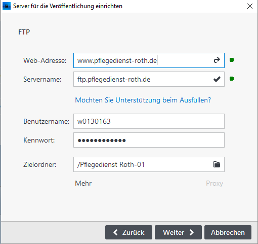

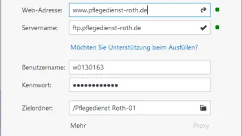

  • Irgendwie gibt es da ein Problem.. Habe die Site hochgeladen allerdings wird sie nicht gefunden/keine Erlaubnis sie zu betreten...
  • Aha, so etwas hab ich fast schon vermutet...
    Stelle hier mal bitte einen Screenshot deiner FTP-Konfiguration rein.
  • Mach mal bitte bei Zielordner nur ein / rein.
    Und dann nochmals erstellen und veröffentlichen (jeweils komplett) durchführen lassen!
